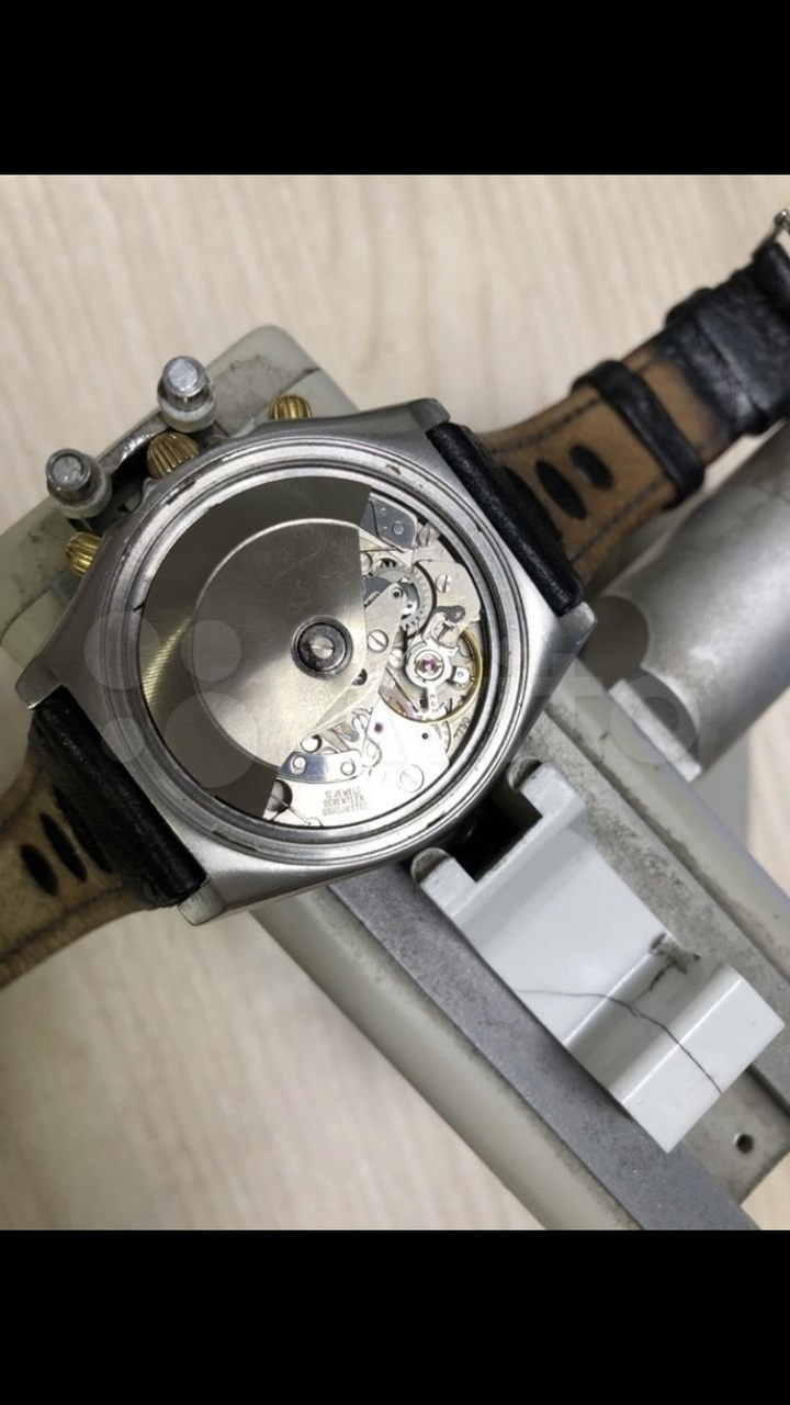

Здравствуйте ) не так давно стал счастливым обладателем данных часов . Сегодня посетив часовщика столкнулся с рядом вопросов ,на которые надеюсь сможете мне помочь с ответом . 1)Мне рассказывали ,что вставки на безеле из золота,правда это или нет(которые 0,15,30,45) ? 2)снимаются они или нет (просто помнится на форуме кто то говорил что есть шанс потерять болтики) Часовщик сегодня пытатлся выкрутить болтики , и сказал что скорей всего это заклепки. 3)И если эти вставки действительно золотые можно ли их снять и обработать родиевым покрытием,для придания косметической свежести часам ?

Вставки правда золотые. Винты которые их крепят сидят на анаэробном клее Loctite. Их снять можно и отполировать. Покрытие их родием будет считаться колхозом
Как вариант можно приобрести полирующие салфетки для ювелирки и освежить эти вставки

мастер сказал что они просто прокручиваются,это значит он уже нарушил проклейку ?и как быть с позолоченными болтами ?на них позолота чуть подстерлась,есть возможность это поправить ? Спасибо большое за ответ)

т.е я правильно понимаю резьбы там нет?или есть и дополнительно посаженв на клей?

Резьба с завода там была. Фиксатор резьбы нужен для того, чтобы винты самостоятельно не выкручивались от вибрации. Шайбу Гровера там не поставишь. Раз проворачиваются, значит резьба уже сорвана. Можно поставить на красный фиксатор резьбы. Он держит достаточно прочно даже без резьбы. Нагрузки в этом месте нет никакой, главное чтобы сами винты не вылетели.

Так. Стоп. Это оригинальные часы? Не похоже

Оригинальные , вскрывались у часовщика ,и на форуме подверждали что мех стоит заявленный ETA Valjoux 7750
Просто моделька 80х годов

alexvrn36 значит резьба сорвана у винтов

я встречал старые Брайтлинги, где 8 винтов, которые не держат вставки - заклепки, а 4 винта, которые держат вставки - с резьбой
чтобы вставки держались на заклепках - не встречал

ну вот я тоже подумал что такое маловероятно,буду добиваться от мастера результата ,сам боюсь лезть , в виду слабых навыков)
