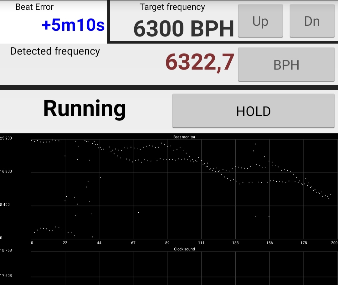

Привожу в порядок ОЧЗ с длинным маятником. Часы не ходили. Стянул все выработки в платинах, полирнул оськи. Убрал выработку на скобе, заполировал. В общем всё стандартно. Помыл-помазал. Скобу выставил.Таких часов уже с десяток сделал.
Часы идут, но хромают. Выкачка плавает циклично. Скрин выкачки приложу.
Что может быть анкерное или промежуточное? Возможна ли выработка в самих колёсах если долгое время работали с выработкой в платинах?

Биение анкерного, скорее всего. (Биение промежуточного на выкачку не повлияет.) Если ось и цапфы не погнуты - надо чуть "проточить" его мелким надфилем.

Ну да, вполне логично. Если учесть, что скоба неизменна, а выкачка в течении минуты гуляет туда-сюда несколько раз, то, действительно анкерное. Буду посмотреть на предмет износа или биения. Может когда скобу регулировали, надавили так, что оська погнулась

Обратите внимание на глубину хода. Когда зацепление мелкое, малейшие неравности высоты зубцов спускового колеса сказываются на равномерность хода. Сделайте зацепление максимально глубоким. Дело в том, что при правке и полирования скобы, неопытны мастер часто изменяет ее геометрию и уже никак не может получить такую глубину зацепления, как с правильной, недеформированной скобой.

Спасибо! Всё время стараюсь делать глубокое зацепление, не нравиться, когда маятник мельтешит. Пробовал делать на этих часах такое же, но пружина, видимо подустала, да и маятник тяжёлый,плюс износ зубьев... в общем встают часы. На мелком зацепе идут уже несколько суток, только хромота режет слух.
Вы хотите сказать, что у меня нарушена геометрия скобы?

Так отсутствие биения анкерного проверили? Я думаю, дело в нём, а не в скобе. В скобе, естественно, выработок не должно быть. У меня такие часы тоже барахлили когда-то, когда я радиальное биение анкерного колеса устранил (но, как потом оказалось, осталось небольшое торцевое биение), но угораздило забыть зашлифовать скобу. В результате, зубья анкерного колеса попадали то в выработку, то мимо неё...
А с глубиной хода, такой, чтобы была амплитуда между щелчками по нижнему концу маятника пресловутые 20-25 мм, эти часы нормально должны ходить. У меня 2МЧЗ 49 года и ОЧЗ примерно 60 года по 10 дней на одном заводе выхаживают.

Поставил новое анкерное колесо. Ничего не изменилось. С пристрастием всё пересмотрел. Скорее всего скоба. Её неоднократно запиливали,полировали, и она в этих местах стала тоньше на треть. Может и углы уже не те. Показал механизм знакомому часовщику. Он тоже сначала грешил на анкерное колесо (кстати новое колесо от него в подарок), но потом всё же сошлись во мнении, что скоба. Было бы что подкинуть, можно было проверить. Он рассказал,что раньше, кусочек от лезвия припаивали, в местах таких выработок.

nevenbekriev был прав. Скоба потеряла геометрию. Алмазным надфилем выровнял все плоскости, убрал все радиуса и округлости, заполировал до блеска камнем. Начал опускать скобу на максимально глубокий зацеп, и всё сразу стало ясно. Выходное плечо блокирует зуб анкерного колеса. Аккуратно,без фанатизма подогнул плечо скобы,закалено оно конечно хорошо, но потихоньку-полегоньку всё получилось. Чуть приподнял под средний зацеп, и всё заработало! Как раз амплитуда получилась около 25 мм. Ход чёткий, как у военных на параде
