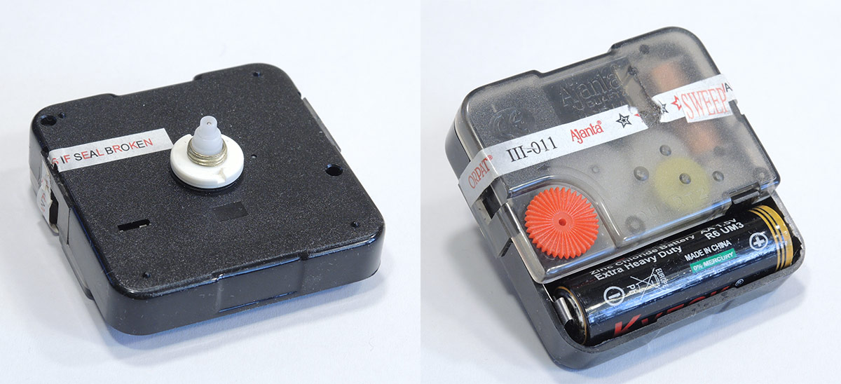

Здравствуйте!
Сейчас есть множество разных моделей китайских электромеханических часов, построенных на основе одного и того же кварцевого механизма. Шаговый двигатель этих часов переключается несколько сотен раз в секунду. При этом часы жужжат как детская игрушка.
1. Есть ли способ снизить уровень шума этих механизмов?
2. Каков ресурс этих механизмов?
Спасибо!
Один из вариантов этого механизма:

Заменить на нормальный.
Не всегда и первую батарейку переживают.
Спасибо за ответ!
Какая модель механизма лучше, из тех что можно заказать на EBAY или ещё где-нибудь? И как её можно идентифицировать?

А смазать механизм силиконовыми маслами не пробовали? А то существует глубокое заблуждение, что китайские механизмы - продукт, готовый к употреблению, а не полуфабрикат для дальнейшей доработки! Опоры ротора и первых двух промежуточных колёс нужно смазать жидким силиконовым маслом; других колёс, начиная от секундного - силиконовым маслом средней густоты. Фрикцион - густым силиконовым маслом или смазкой, если только там нет пар трения металл-металл.

Смазать ось двигателя жидким маслом. Обычно этого хватает. Как только масло высохнет - опять начинает тарахтеть.
Кстати, в большинстве модификаций таких механизмов шаговый двигатель делает 16 шагов в секунду.
У меня часы с таким механизмом пашут бесперебойно с 2011 года, батарейки хватает на 9-10 месяцев.

с плавной секундой не тарахтит

Настоятельно рекомендую даже новые настенные/настольные пластмассовые кварцевые механизмы, хоть с секундным, хоть с плавным ходом, разбирать и смазывать силиконовыми маслами. Заодно и от шума избавитесь. Только ротор смазывать недостаточно: много раз видел подобные механизмы с сильными следами износа. На всякий случай прошу иметь в виду, что иногда встречающиеся в таких механизмах пары трения металл-металл нельзя смазывать силиконовыми маслами.

Зашёл сюда, чтобы посмотреть дату своего поста и вычислить время работы часов от одной батарейки. Итак, батарейка Alkaline Panasonic - три с половиной месяца. Маловато будет.
Силиконового масла с низкой вязкостью у меня не нашлось, и я сегодня смазал подшипники маслом МБП-12. Как выяснилось, смазка была только на оси двигателя с внутренней стороны. Ночью узнаю, насколько сильно они тарахтят после смазки. Сейчас оценить сложно.
Да, секундную стрелку я первый раз не устанавливал именно из-за повышенного шума, когда стрелка "падала". Видимо стрелка неуравновешенна, как должно было бы быть по логике. Но в этот раз я её установил. Без неё непонятно, идут часы или нет. Не тот это аппарат, в надёжности которого можешь не сомневаться.
у меня будильник Seiko с плавным ходом как правило больше двух лет на одной батарейке работает, при этом еще и пищит, и подсветка есть.
будильник у меня уже лет 8, не разбирал и не смазывал, механизм еле слышно шелестит.
у настенных возможно больше энергопотребление из-за длинных стрелок, но не настолько же.
попробуйте купить другой механизм, более качественный
Сообщение от Kolobokk Посмотреть сообщение
С этого вопроса всё и началось.
360 импульсов, пластиковый механизм
