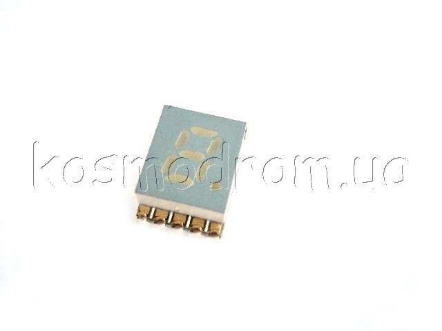

Но если плюнуть на полную "трушность", думаю, можно попробовать поискать что-то современное миниатюрное.
Ну я просто не верю, что их не бывает в SMD-(миниатюрном, безвыводном, для непосредственной пайки на плату)-исполнении. Только, может, к нам их не возят просто?
Типа такого http://www.kosmodrom.com.ua/table.ph...led1dig&page=0:
Буду как-то на нашем радиорынке - поспрашиваю, а вдруг есть.
P.S. Коллеги Electroff и siealex, подключайтесь к "коллективному разуму" (неплохо бы перепостить ваши мысли и ссылки по теме из ветки "Электроника-1" сюда)!

АЛС314 лучше заменить на KCSA02-101 по ссылке http://platan.ru/cgi-bin/qwery.pl/id...60&group=21107. Светят ярче, стоят дешевле.
Максимальная сила света у алс314 - 0.35мКд при токе 5 мА. У
KCSA02-101 5,8 мкД при 10 мА. Габариты примерно одинаковые. При больших количествах на KCSA02-101 на платане цена уменьшается. Можно заказать всему форуму
Так что алс314 -для любителей винтажа.
