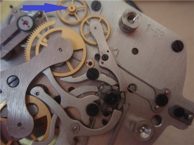

наверное вы знаете, что это стрелка хронографа, и уже пробовали его запустить, поэтому предположу: в результате вмешательства сломана цапфа, на которую напрессовано колесо привода хронографа

а может не работает включение зацепления хронографных колес
