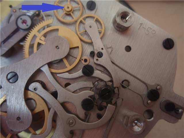

Доброго дня.
Есть вот такие часы. При заводе баланс работает, т.е часы идут, а вот секундная стрелка не двигается. В чем может быть причина?
А светомасса похоже смыта….

наверное вы знаете, что это стрелка хронографа, и уже пробовали его запустить, поэтому предположу: в результате вмешательства сломана цапфа, на которую напрессовано колесо привода хронографа
Вложение 3340365
а может не работает включение зацепления хронографных колес
