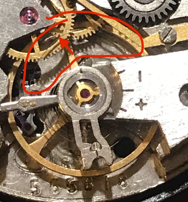

Вылез кусочек волоска с баланса на механизме 2409. Как это исправить?
UPD: Удалось его вправить обратно, однако теперь пружинка распущена, но выдает небольшие колебания и приводит баланс в движение.

Теперь только замена всего узла баланса в сборе. Теоретически можно исправить, но никто в здравом уме не будет тратить несколько часов на ручную правку.

Я вижу волосок не правильной формы и его надо править. Думаю мастер это сделает за 10 мин. стоит ли менять: ну если есть новый то может и стоит но я всегда правлю (так как нет у меня замен зачастую).
По наивности вопросов: спрашивающий есть новичок (извините за прямоту). Он наверное вряд ли заменит не повредив новый волосок. Посему выход: к мастеру. А там мастер решит что менять а что править. Разве нет?
Qubbed, если вы хотите исправить то можете попробовать разобрать баланс, придать волоску правильную форму и собрать назад. Предупреждаю: это довольно трудно и шансы что Вы первый волосок исправите близки к 0. Даже если потратите 10 или 20 часов. Но шанс есть всегда. Обьяснить как это надо править: есть книги на интернете и есть видео. Поищите и посмотрите.
Вариант 2: купите новый баланс или часы донора с хорошим балансом и пересадите. Но в этот раз не гните волосок. Если это Ваш первый опыт, то шансы удачи опять же не велики но они намного выше шансов правки волоска.

Волосок просто не родной. Либо был отломан от колонки и укорочен. Отрихтовать не проблема, но не факт, что потом хватит диапазона регулировки градусника. Для мастера эта работа на пару минут, новичку советую заменить баланс в сборе с мостом. На Востоке очень сложно, не имея специальной приспособы, установить баланс на мост.

Ещё надо учитывать, что у 24 серии Востоков было как минимум две (если не три) версии балансов, которые не совместимы ни в одну сторону.

что то непонятно.
вы пишете, что "удалось вправить", но на последнем фото волос лежит на колесе, а должен быть под ним.
вообще можно поправить и не снимая ничего, но здесь нужен опыт.
Не под ним, а рядом с ним - спираль должна быть существенно меньше по диаметру.
