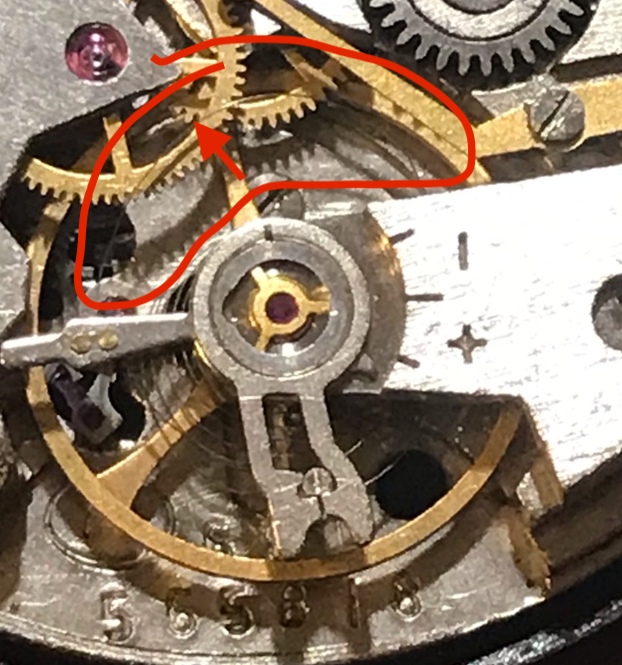

Вылез кусочек волоска с баланса на механизме 2409. Как это исправить?
https://sun9-74.userapi.com/impf/EsO...ec6&type=album
UPD: Удалось его вправить обратно, однако теперь пружинка распущена, но выдает небольшие колебания и приводит баланс в движение.
https://sun9-7.userapi.com/impf/gy_t...b55&type=album

Теперь только замена всего узла баланса в сборе. Теоретически можно исправить, но никто в здравом уме не будет тратить несколько часов на ручную правку.
Brick200 27.12.2020 05:37
Я вижу волосок не правильной формы и его надо править. Думаю мастер это сделает за 10 мин. стоит ли менять: ну если есть новый то может и стоит но я всегда правлю (так как нет у меня замен зачастую).
По наивности вопросов: спрашивающий есть новичок (извините за прямоту). Он наверное вряд ли заменит не повредив новый волосок. Посему выход: к мастеру. А там мастер решит что менять а что править. Разве нет?
Qubbed, если вы хотите исправить то можете попробовать разобрать баланс, придать волоску правильную форму и собрать назад. Предупреждаю: это довольно трудно и шансы что Вы первый волосок исправите близки к 0. Даже если потратите 10 или 20 часов. Но шанс есть всегда. Обьяснить как это надо править: есть книги на интернете и есть видео. Поищите и посмотрите.
Вариант 2: купите новый баланс или часы донора с хорошим балансом и пересадите. Но в этот раз не гните волосок. Если это Ваш первый опыт, то шансы удачи опять же не велики но они намного выше шансов правки волоска.
dmvt1 27.12.2020 10:32
Волосок просто не родной. Либо был отломан от колонки и укорочен. Отрихтовать не проблема, но не факт, что потом хватит диапазона регулировки градусника. Для мастера эта работа на пару минут, новичку советую заменить баланс в сборе с мостом. На Востоке очень сложно, не имея специальной приспособы, установить баланс на мост.

Anth 27.12.2020 18:51
Вложений: 1
что то непонятно.
вы пишете, что "удалось вправить", но на последнем фото волос лежит на колесе, а должен быть под ним.
вообще можно поправить и не снимая ничего, но здесь нужен опыт.
http://forum.watch.ru/attachment.php...1&d=1609084271

siealex 28.12.2020 03:22
Не под ним, а рядом с ним - спираль должна быть существенно меньше по диаметру.
