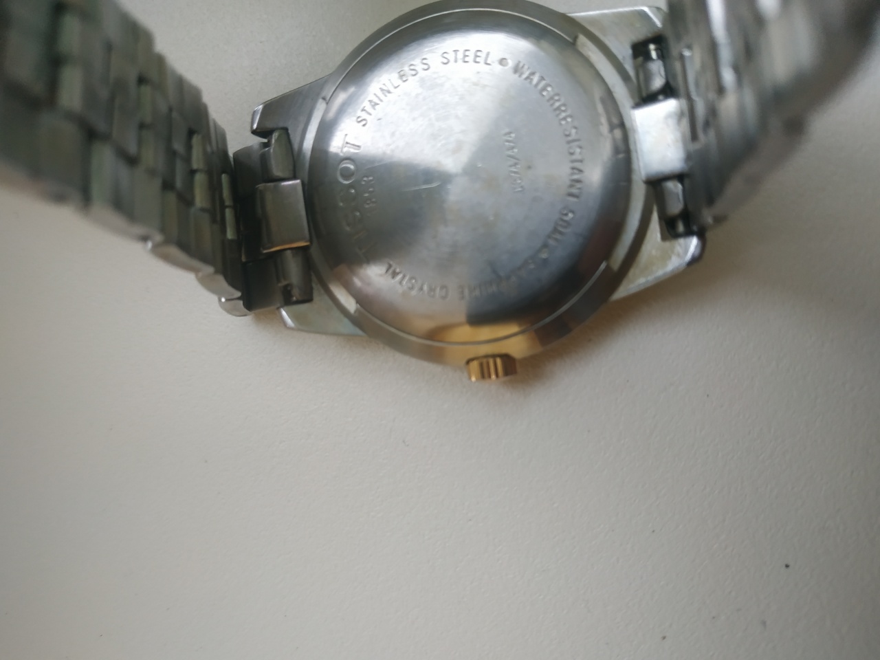

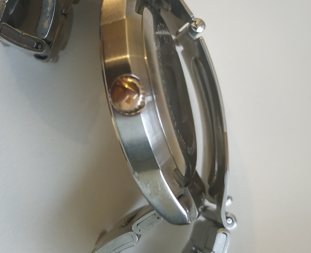

Доброго дня всем. Зарегистрировался, что бы спросить совета у опытных людей. При поиске с металлоискателем нашёл такие часы. Находка часов на пляжах дело обычное, но как правило они все изнутри запотевшие и убитые, а тут как новые после того как помыл. Завел, идут, я сначала обрадовался, но заметил, что они пробегают минуту по циферблату примерно за 50 реальных секунд. То есть они очень сильно спешат уже буквально через час. Почитал симптомы в интернете, походил по местным мастерским, возможно пружина заводная лопнула. В мастерских сказали ехать в Москву чинить к официалам по цене чуть ли не новых.
Решил обратиться к более компетентным людям всего с парой вопросов: стоит ли чинить или дорого. А если чинить, то подскажите пожалуйста, к кому обратиться? Готов отправить почтой какому-то проверенному мастеру с форума в любую часть РФ. Очень бы хотелось их починить, так как именно такой расцветки часы и браслет приглядывал до этого, только другой фирмы. Очень понравились они мне. Спасибо заранее всем за ответы.
я конечно могу ошибаться, но металлоискатель использует магнитные поля, во время своей работы. а намагниченность часов как раз проявляется в сильной спешке. размагничивание скорее всего решит проблему. если дома есть компас, то проверить можно просто поднеся часы к нему
