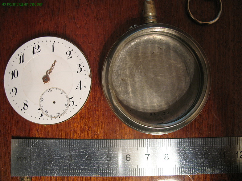

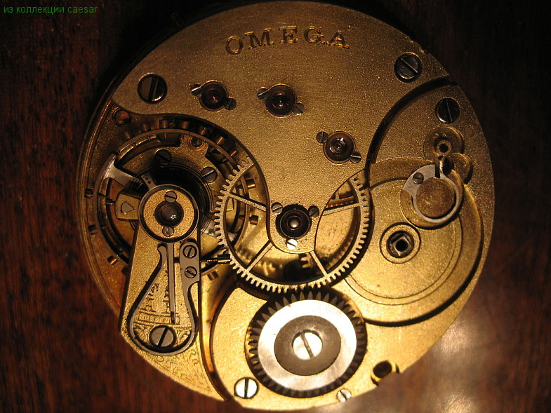

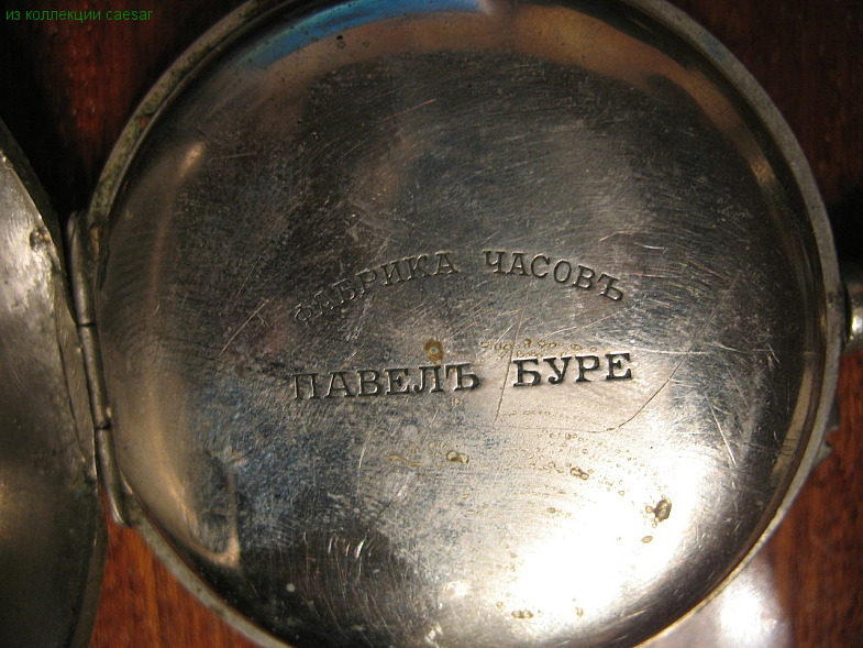

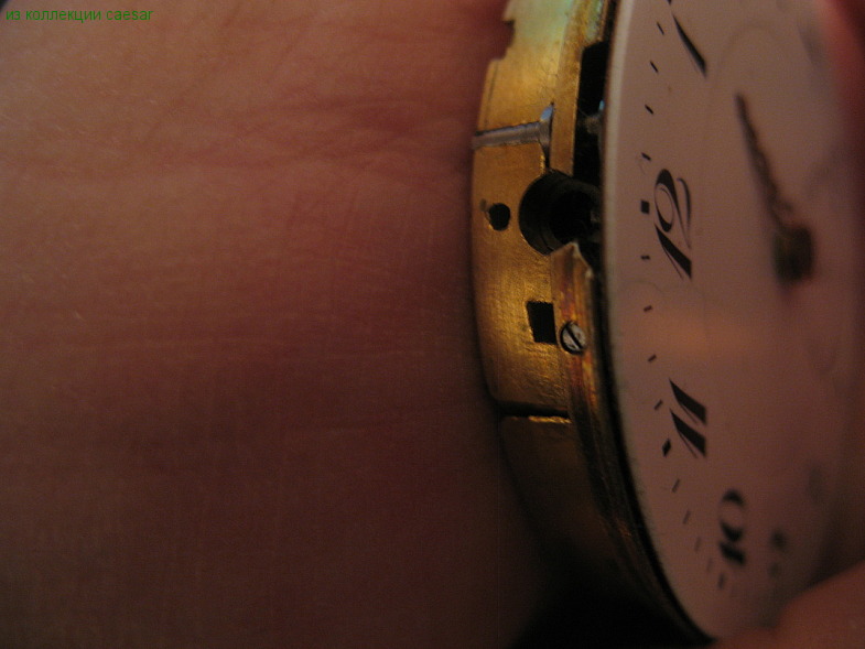

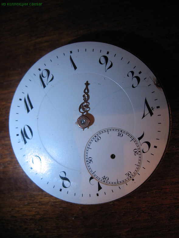

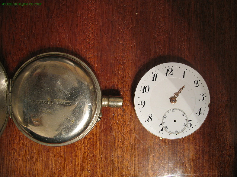

коллеги прошу - датируйте , атрибутируйте, достались сегодня в данном виде ( корпус Павел Буре и позолоченный механизм Омега, одна стрелка, утраты стекла, шестеренок, заводной головки, небольшой скол на циферблате.
Это аутентичный механизм? или механизм от др. часов, соотнеосится он по времени с корпусом или более поздний?
Во сколько по-вашему обойдется привести эти часы в рабочее и аутентичное состояние.. и стоят-ли трудов востановление или часы в рабочем виде относительно недороги и обойдутся дешевле работы и поиска з.ч.?
утраты видны на фото. Калибр 43 мм.

Эта овчинка точно выделки не стоит.
Набор з/ч от двух разных часов. А может от трех...

То были карманные часы Omega, обычные без передней крышки.
Найти карманный корпус можно, но даже если он омеговский и близкий по размерам, все равно придется подгонять, и останутся следы совмещения одного с другим.
http://german242.com/sh/s375_omega.htm
Еще можно вставить в современный наручный корпус, тогда будет крупная наручная Омега довольно забавного вида.
Разумеется, мы исходим из того, что главные детали механизма в порядке и ход работает хорошо. Если еще и ось поломана, то проще его на запчасти пристроить, чем вкладываться в доведение до изделия, отсчитывающего время.

Это Omega 19'''HN, выпускавшийся с 1894 года, но калибр изменялся в 1903, 1911 и 1919 годах (с переименованием в Omega 47.1). Калибр имел 4 сорта... Комплектовался разными циферблатами... Оцените вероятность что донорский корпус будет от точно таких-же и "сядет". Тем более что у вас сорт С если ни D, а они были преимущественно в золоте.

Циферблат у Вас родной, на трех ножках, просто он не подписной, это довольно частое явление особенно для золотых часов. И механизм по классу тоже скорее соответствует золотым часам.

Спасибо, корпус похоже просто продали как золотой лом, теперь мне такой отдельно едва-ли найти, да и дорого.
