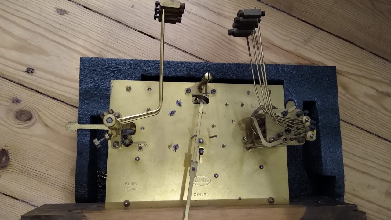

Доброго времени суток
Обзавелся немецкими часами в не рабочем состоянии.
Механизм с вестминстерским гонгом. (каждую четверть часа)
После тщательной очистки и смазки механизма часы пошли.
Проблема заключается в том, что бой срабатывает на минуту позже стрелки каждую четверть часа.
Я не знаю каким образом это могло само собой получиться, но очевидное на мой взгляд решение проблемы, вынуть из зацепления вал на котором закреплены стрелки (он отдельно снимается) и передвинуть на нужное количество зубьев.
Пожалуйста покритикуйте мою идею
Я не часовщик, а всего лишь любитель и с такой проблемой еще не встречался.
Фотки механизма прикрепляю.

Разместить в разделе «интерьерные часы»
Проблема на самом деле легко решаемая
На минутной стрелке есть втулка с квадратным отверстием, ее и надо провернуть в стрелке
Можно использовать квадратный надфиль с мелкой насечкой, зажатый в тисках, на него надеть стрелку и аккуратно руками, держа у основания, провернуть
Изменение зацепления ничего не даст - кулачок активации боя сидит на той же оси, что и стрелка.
Расхождение в одну минуту мог дать и банальный люфт квадратного отверстия в стрелке на квадрате минутной оси
