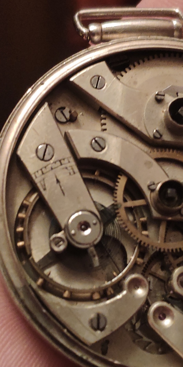

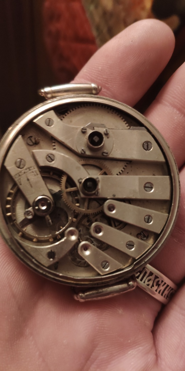

Здравствуйте. Вот такие часы найдены. Сломан баланс. Мастер посчитал ремонт в сумму 15т. Цена неадекватная на мой взгляд. Подскажите,как можно выйти из ситуации, может можно взять другой баланс. Если да,то подскажите,пожалуйста, как выбрать нужный.

конечно неадекватная цена но в этих часах его только точить запчасти подобрать на этот мех не реально.

Вам не баланс нужно искать,а дешевого мастера.
Эти часы изначально нет смысла ремонтировать,корпус не родной,а это уже запчасти.

Кстати регулятор хода тоже отсутствует.

Можно,вам достаточно купить такой же механизм,достаточно знать калибр механизма(диаметр).

Все очени индивидуально для каждых часов. Тем более, для ключовок. Покупка "такого же" меха, скорее всего не приведёт к желаемому результату. Тем более, замена баланса... Нормальный мастер, дающий гарантию на свою работу, даже при замене и подгонке баланса и волоска, возьмёт не менее 10-12 тысяч. Выточить баланс от 5-7,потом настройка, плюс разборка, мойка, чистка, смазка и сборка меха... 15 тысяч, это, конечно не по нижнему пределу, но и не по верхнему...
Самому же поменять, та ещё задачка...
