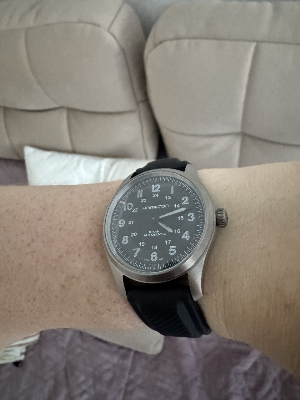

Коллеги, всем здравствуйте.
Недели две назад приобрел свои первые филды в титановой версии.
Дня два назад услышал поцокивание внутри механизма при ходьбе.
Видео не удается приложить. Поцокивание одномоментное. Примерно 1 раз на 6-9 взмахов рукой.
Это норма? Все-таки первые механические часы.

Вы опишите что происходит при потряхивании,круговых вращениях и проч.
Если вы услышали ротор,может быть
Но определить,что это ротор вполне легко
Конечно если крышка прозрачная.
А вообще,если всё норм с точностью,всё обычно норм....
Если же ну очень неприятная штука происходит,сходите в мастерскую

щелчок собачки при работе ротора автоподзавода, если я все правильно понял. По идее, если просто крутить часы в руке, щелчок должен происходить примерно каждые полтора - два оборота ротора (ну или часов, если ротор не видно) вокруг своей оси.
Если все так, то все в порядке: этот щелчок означает работу подзавода, прокручивание колеса и ее фиксацию собачкой. Грубо говоря, после каждого такого щелчка часы чуть больше подзавелись.
Когда механика первая, удивляют некоторые новые звуки, это правда, и все эти звуки, как правило, исходят от работы ротора
