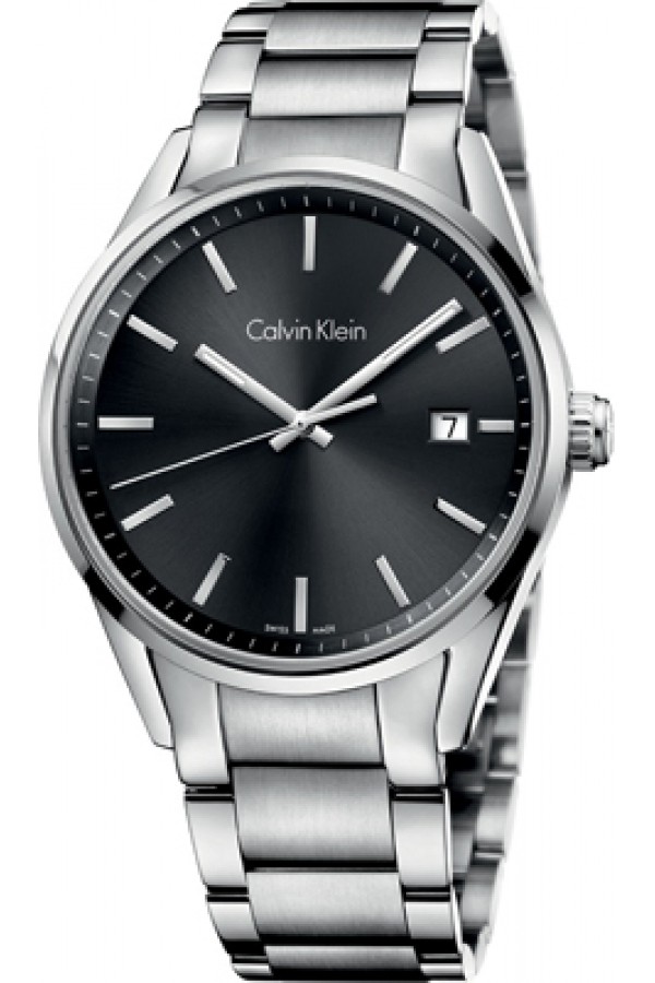

Доброго времени суток!
Друзья, подскажите, как добраться до батарейки на часах Calvin Klein K4M21143?
Пытался тоненькой отверткой поддеть но не поддалась крышка. В сети тоже не нашел информации как снять крышку.
Благодарю заранее!
Фото из сети

И все же, самому в домашних условиях без спец.инструмента/оборудования, можно ли вскрыть часы для замены батарейки?

Да. Ножом. Крышка скорее всего хлопушка. Воспользуйтесь поиском по форуму.

Да, и так нож влетит в механизм, или еще хуже, влетит в ладонь. Для этого должно использовать специальный нож для открытия задней крышки, если эта крышка хлопушка, вообще.

а после . в лучшем случае будет вопрос - как закрыть

Если нет отлива на крышке: клеите скотч на "ухо" (часов), упор обуха ножа на ухо - лезвие в клин, открываете. Нож должен быть не острый и желательно с твердостью стали ниже чем у крышки, с заваленной фаской, иначе застругаете корпус и/или повредите уплотнительное кольцо. Есть шанс, что после открытия у Вас не получится её закрыть, ибо без пресса не обойтись, тогда дорога в мастерскую, потому как получить "конструктор" за 14 000 желание не имеется. Или имеется?
