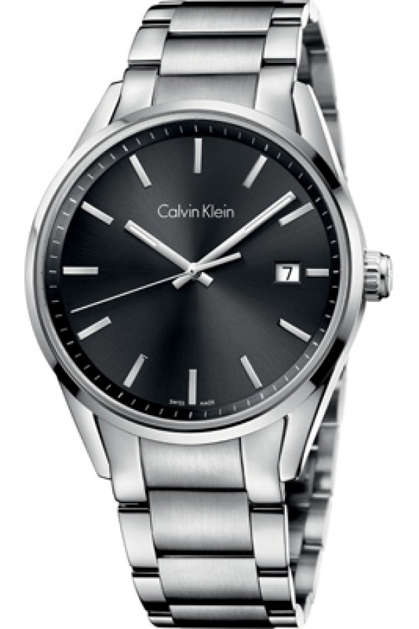

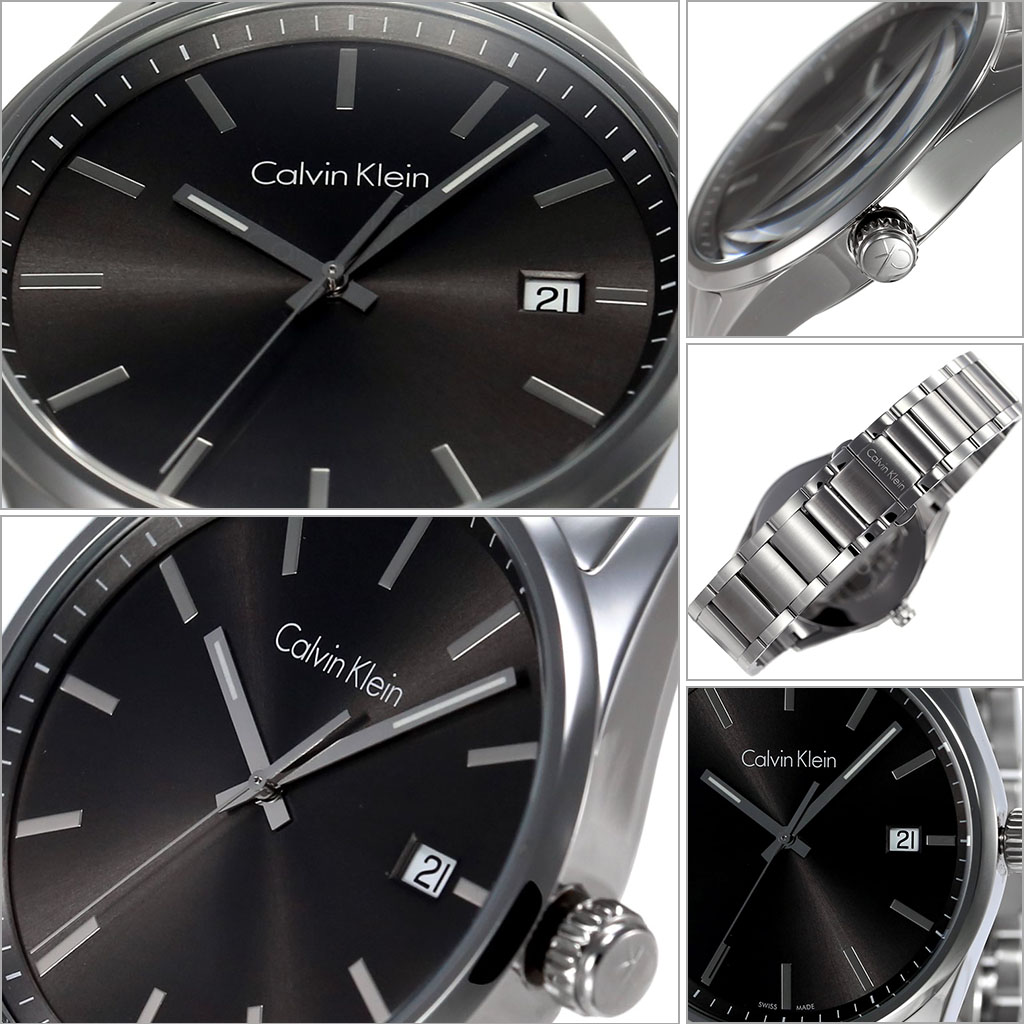

Друзья, подскажите, как добраться до батарейки на часах Calvin Klein K4M21143?
Пытался тоненькой отверткой поддеть но не поддалась крышка. В сети тоже не нашел информации как снять крышку.
Благодарю заранее!
Фото из сети
Вложение 3054866Вложение 3054867

Dé Boucher 24.09.2020 16:50
Сообщение от mansur999 (Сообщение 5970077)
Если нет отлива на крышке: клеите скотч на "ухо" (часов), упор обуха ножа на ухо - лезвие в клин, открываете. Нож должен быть не острый и желательно с твердостью стали ниже чем у крышки, с заваленной фаской, иначе застругаете корпус и/или повредите уплотнительное кольцо. Есть шанс, что после открытия у Вас не получится её закрыть, ибо без пресса не обойтись, тогда дорога в мастерскую, потому как получить "конструктор" за 14 000 желание не имеется. Или имеется?
[media]https://www.youtube.com/watch?v=-FNFNxctYAQ[/media]
