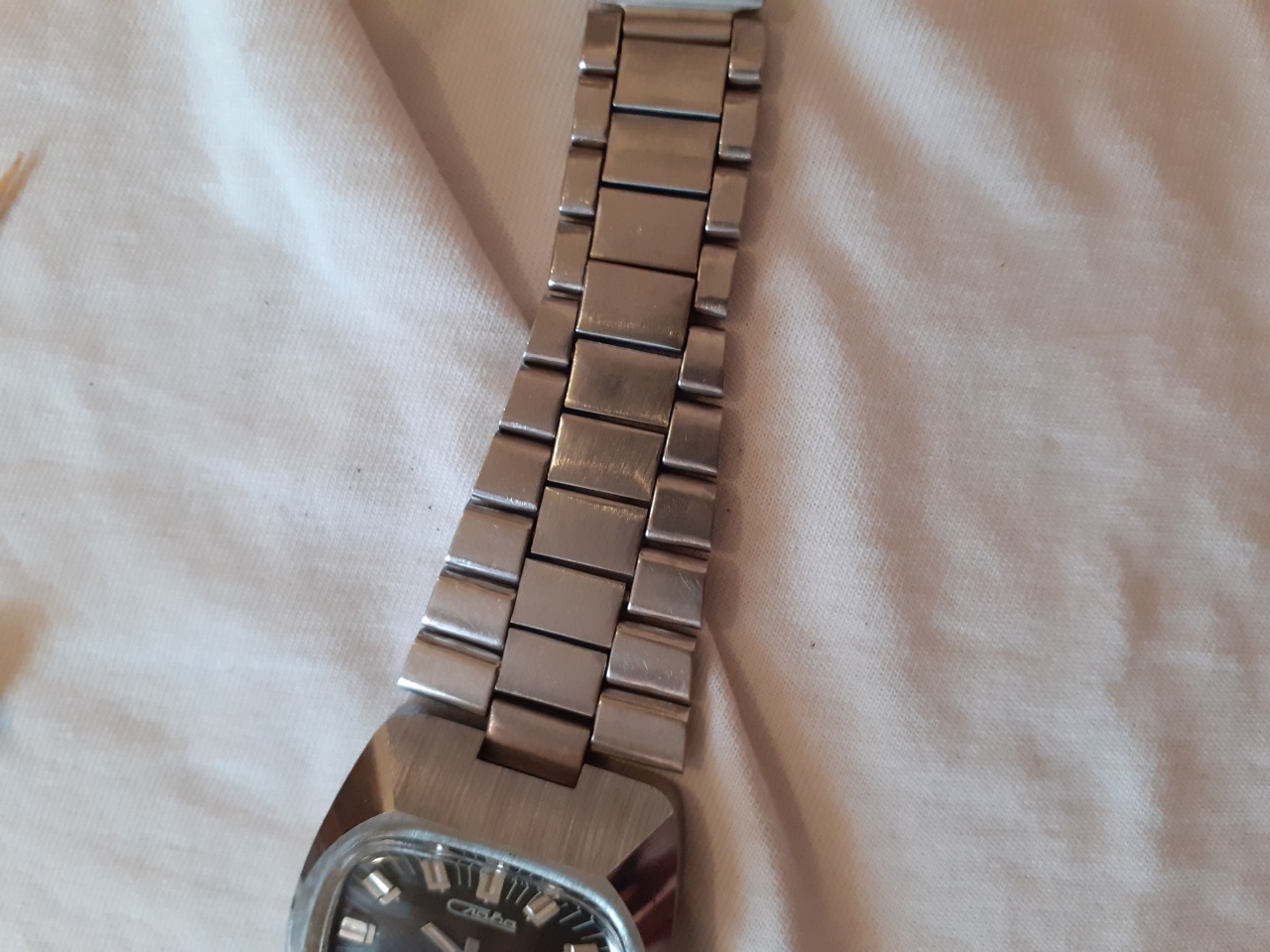

Добрый день, помогите с советом, как укоротить данный браслет, шрифты вроде литые, снял один замок а под ним еще один, может кто поможет как все это сделать акуратно

Как и почти все советские браслеты: путем разгиба скобок (звеньев). Часы в СССР делали хорошо. А браслеты это другая история. А чтоб было аккуратно используется что нибудь типа материи, фетра, и тд чтоб не царапать.

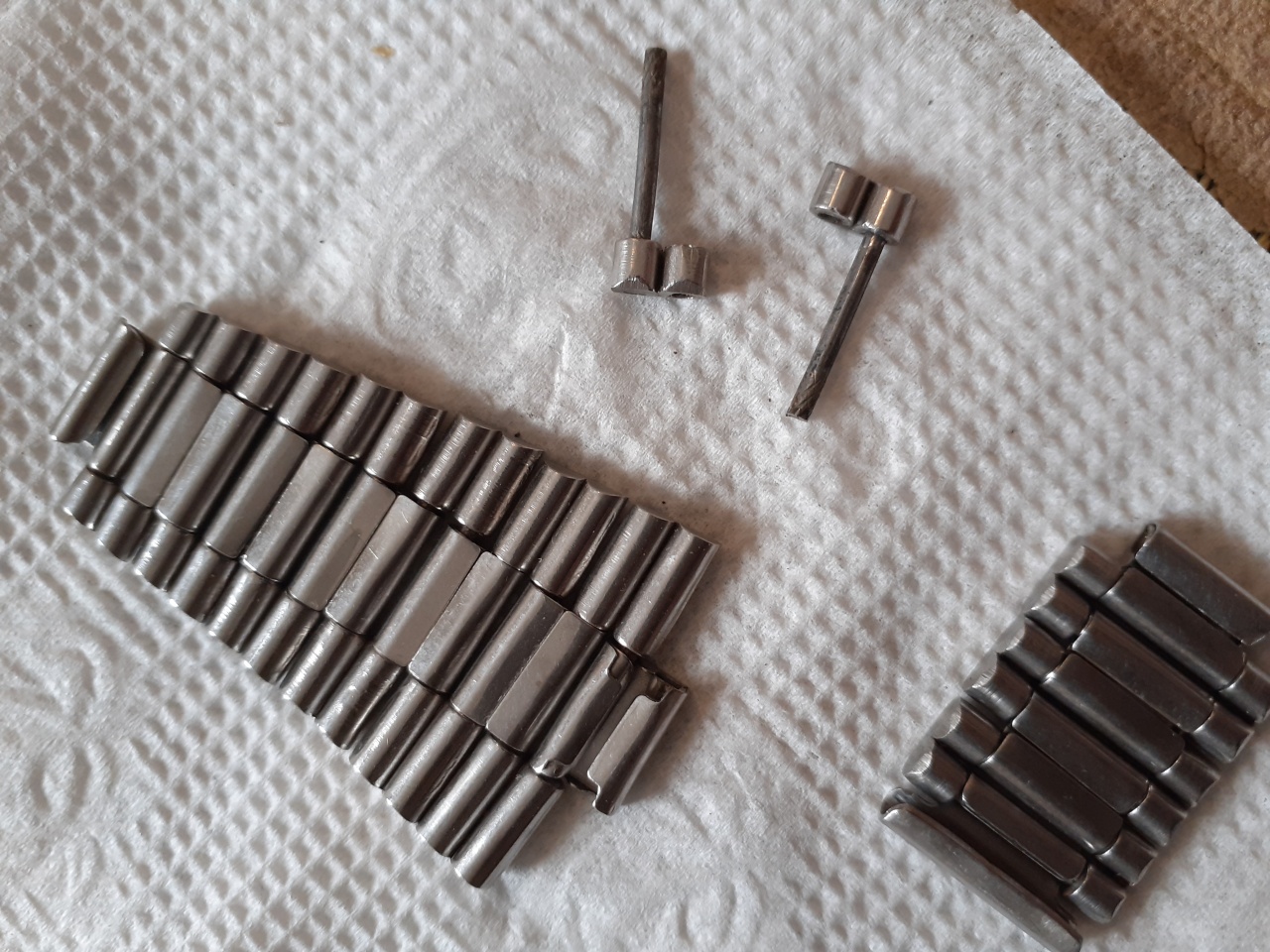

А я умудрился выбить штифты

Так они выбиваются но мне показалось очень геморным занятием, хотя и скобы на этом браслете две одна в другой, я скобы не смог акуратно разобрать

Бить можно с любой стороны, а увидеть можно, если внимательно рассмотреть в лупу торец звена. Я наоборот удлинял эти браслеты, т.к. рука в запястье такая. Скажу сразу, что это геморрное занятие. Тем более если нет приспособ для такой работы. По моему опыту скажу, что лучше выбивать сразу два штифта, т.к. если выбиваешь один, то он тащит за собой соседний т.к. они оба запрессованы в одну крайнюю перемычку. А из-за этого конструкция начинает деформироваться. Но чтобы выбить сразу два, надо по очереди бить, а ещё лучше сделать приспособу, чтобы бить по двум одновременно. В общем, когда начнёте, многое поймёте сами. И ещё надо приспособу, чтобы фиксировать браслет в положении для выколачивания штифтов, и чтобы было место куда они будут выходить.

Согласен, занятие не из лёгких, насчет приспособление фиксировать браслет, даже не знаю как его можно зафиксировать что бы не поцарапать при выбивание данных штифтов, там штифты как литые, например мне, еще раз повторюсь, это с большим трудом удалось, может для тех у кого опыта побольше это и вовсе не проблема
