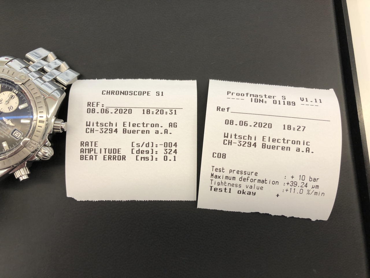

Здравствуйте уважаемые форумчане, вопрос такого характера, тест проверки моих часов показал амплитуду 324, до этого были покупатели на мои часы и возили меня на экспертизу, проверить подлинность и так далее, в часовую мастерскую на Крестовский проспект 15, Санкт-Петербурга, экспертиза очень странная, ни каких бумаг, заключений, да же тест на герметичность после вскрытия часов в устной форме, вердикт-герметичны и все. Эксперт сказал что часы нужно обслуживить, то есть сделать ТО, цена всего 28 тыс., в остальном все хорошо, на вопрос клиента а можно ли у Брайтов определить возраст эксперт ответил что нельзя, типа у Ролексов можно, хотя у Брайтов как раз выбита дата изготовления между душек, ну да ладно. Поехал я уже сам после такой «экспертизы» в мастерскую магазина Статус на Литейном, попросил сделать тест на точность хода и герметичность, сделали, сказали с часами все отлично можете не переживать, у меня вопрос амплитуда 324 это нормально, просто читал тут на форуме что она должна быть не больше 300.

Ну а как Вы хотели? Понятие "экспертиза" вообще очень узкое. Ни одна частная мастерская никакой бумаги Вам не даст по поводу оригинальности, это нонсенс и абсурд. Оно им надо, брать на себя юридическую ответственность? На словах могут сказать... чтонибудь...
А то что даж распечатки таймграфера не дали - ну это на их совести... может бумаги жалко было
А может у них "диагностика бесплатно" ? Тогда собственно кроме мнения мастера на словах ждать и нечего...
Или денег взяли?

Зы. С такой амплитудой и точностью даж задумываться о репассаже не стоит, от слова совсем

Исходя из предоставленных результатов диагностики, по поводу герметичности и точности вообще не вижу повода переживать. Про амплитуду вообще без комментариев- таким показателям многие новые часы могут позавидовать.
Так что часы Ваши в полном порядке и при дальнейшем должном обращении с ними в ближайшее время никакой необходимости в проведении ТО не возникнет.
Стесняюсь спросить, а что мешало Вам сразу поехать с потенциальным покупателем в другой СЦ, чтобы развеять предыдущее «экспертное заключение»?
И нафига вообще было позволять лезть в часы столь «компетентному» эксперту своими корявыми ручонками для проверки их герметичности путем вскрытия

Всё хорошо у вас с часами.У меня у Кокпита 322 амплитуда,интересно почему больше 300 не должно быть,взлетят чтоли?
Это Вам в ветку Ракеты надо, там эта тема подробно освещена . У нашей православной мануфактуры такой лютый момент на заводном барабане, что при определенных обстоятельствах (активное движение рукой с часами) на полностью заведенных часах амплитуда прыгает под 360 и баланс бьется импульсным камнем о тыльную сторону лапки анкерной вилки .
Это называется «пристук» . В результате баланс заканчивает своё движение раньше чем нужно - соответственно вырастает частота, часы начинают неслабо спешить...
Так что амплитуда СИЛЬНО за 300 тож не всегда есть хорошо. Но 320 - то что доктор прописал !

В том то все и дело что часы идут замечательно, не отстают и не спешат, я их по времени с айфоном сравниваю постоянно, всегда всё точно совпадает, спасибо вам всем большое кто откликнулся и внёс ясность, у меня по крайней мере теперь вопросов к часам нет, спасибо всем ещё раз уважаемые форумчане!
