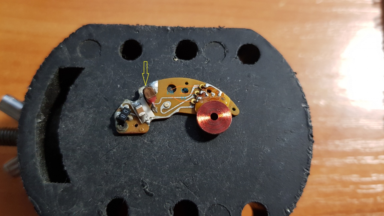

Здравствуйте.
Некоторое время назад я купил этот Citizen 7804A Cosmotron.
Часы не работали. Я думал, что катушка платы повреждена.
На таких часах часто бывает. Купил другую плату, но часы не работают.
Катушка выглядит крепкой. Сопротивление катушки в кОм.
На платах вижу транзистор, конденсатор и непонятный мне элемент.
Вопрос в том, знаете ли вы, что это за элемент и есть ли где-нибудь принципиальная схема.
Спасибо.

Сообщение от plamenhar Посмотреть сообщение
Учитывая что этот элемент включен параллельно, похоже на танталовый конденсатор.

Параллельно с чем?
Думаю его корпус идет к базе транзистора, а другой вывод - к 1 катушки.
Элемент не реагирует на мультиметр всех диапазонов.

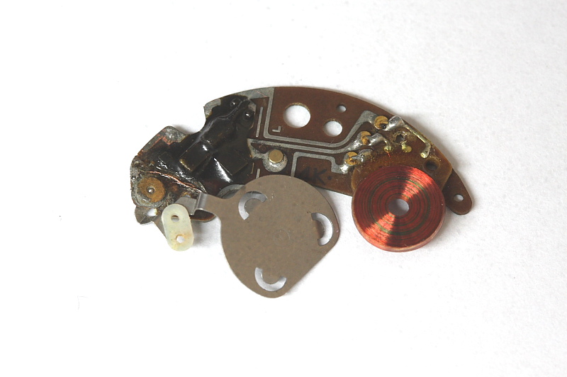

Показалось что сидит параллельно на землю. Прозванивать в любом случае нужно в выпаянном состоянии, ибо схемы нет и не понятно на что этот элемент завязан. Но элемент действительно какой то странный, ни разу не видел таких. Если посмотреть фото в интернете, то элементы вообще выглядят иначе, и видно что ваша плата уже ремонтировалась. Хотя на этом фото плата тоже жизни повидала.

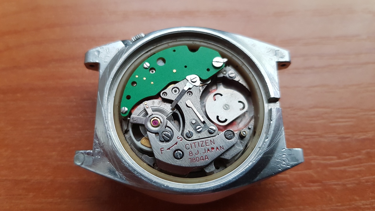

Не думаю, что мои платы ремонтировали.
Один был в его часах, а другой прибыл из Испании.
На моем фото они выглядят так же.
Когда ставлю батерии, баланс немного сдвигаются.

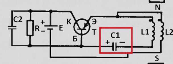

Электролитический конденсатор.

Не думаю, что это схема Citizen 7804A.
За исключением того, что он находится под конденсатором 4.
Я измерил на конденсаторе 24 nF.
К тому же минус достается эмиттеру.(Если я правильно определил транзистор.)

Это элементарная схема на одном транзисторе. Выход с сигнальной обмотки идёт в базу транзистора и для того, что бы убрать смещение и постоянную составляющую установлен разделительный конденсатор.
Ну и меняем полярность питания, полярность электролита, меняем n-p-n транзистор на p-n-p и получаем равную рабочую схему.
На фото белее, чем очевидно, что элемент полярный и конструктивно выполнен именно как конденсатор. Конструкция древняя. Кондёр просты высох.
Сейчас полным полно полупроводниковых полярных СМД конденсаторов малого размера и приличной ёмкости. Не проблема выковырять из нерабочей материнки и впаять, проверить. Если все остальные элементы исправны и нет обрывов соединений, то должны заработать без проблем.
