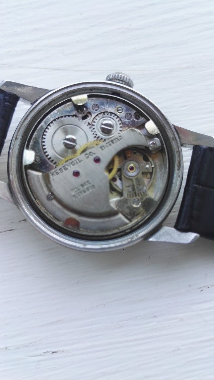

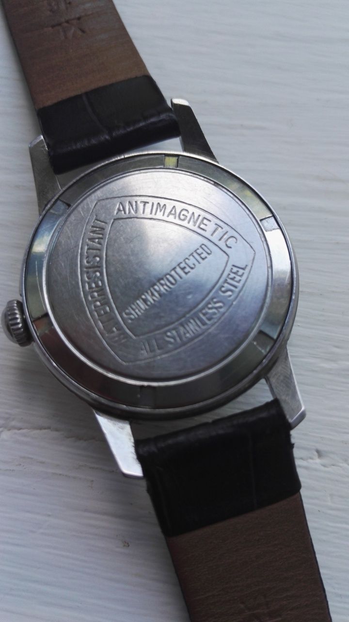

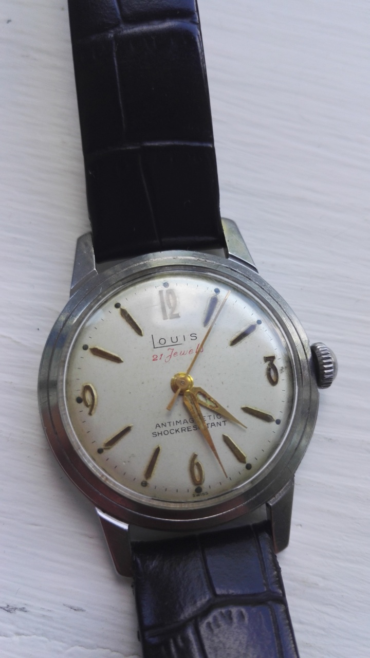

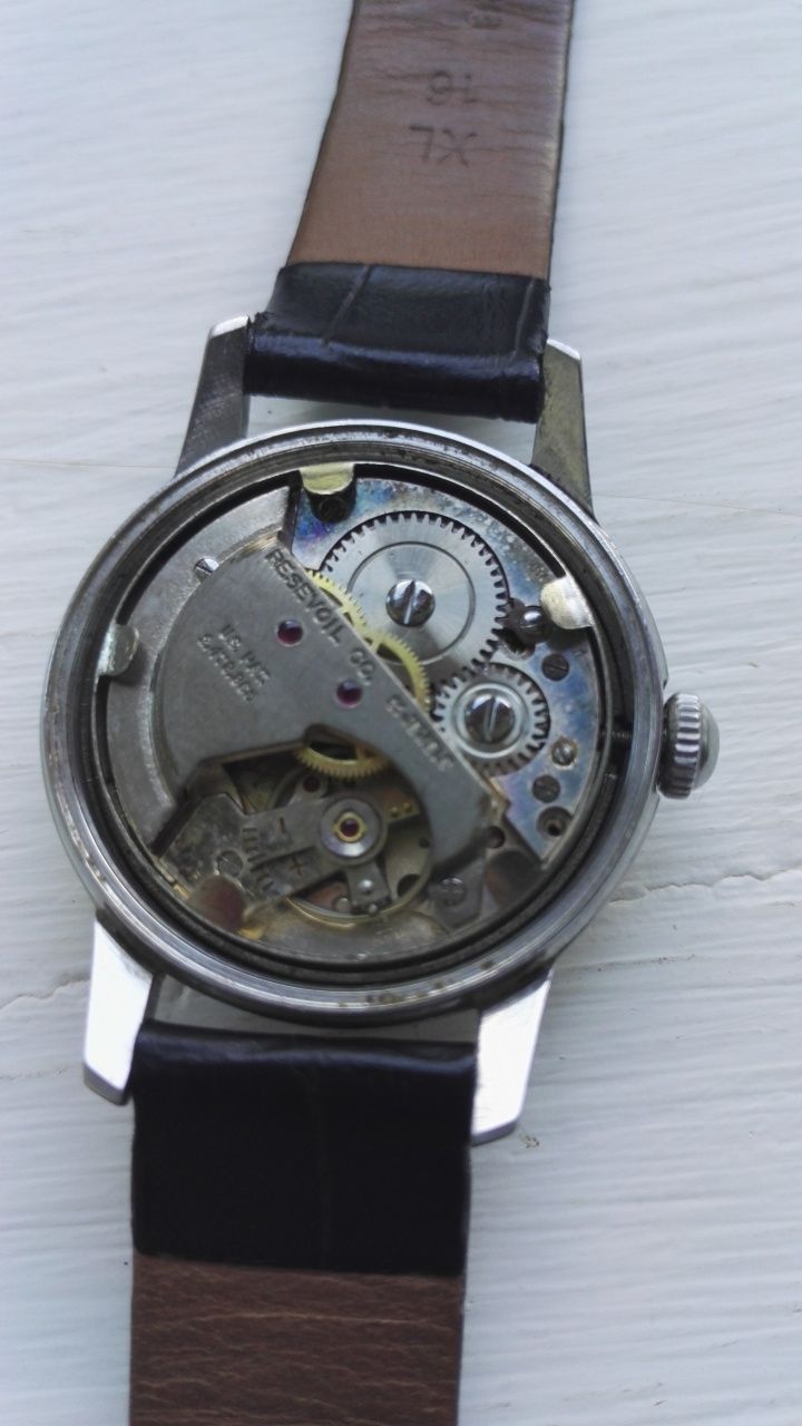

Корпус нержавейка, внешний вид на фото. Может кто подскажет что за зверёк и какого года.
Могу добавить, на циферблате под цифрой 6 надпись swiss, в районе колеса значёк как лист с Ab внутри, и номер калибра 187/91 (под вопросом, очень мелко).

Resevoil - это импорт в США. Там на мосту есть номер патента. По видимому американский. Прогуглите по нему - узнаете автора и дату.

Там указан патент US2.478.865. По базе бьётся изобретатель Рене Фихтер. Но это смазка камней, патент 1949 года.
Интересны сами часы, и калибр.

Значит поставлялись за океан не без помощи Allen V. Tornek (Blancpain и т.п.). Там абсолютно разные свиссы могут быть (Peseux, Rayville, ETA, AS). Визуально - ищите среди AS (AS 1158, AS 1194)

A.Schild выпускался на 17 камнях, максимально. Здесь 21. Буду искать.

Посмотрите внимательно на механизме. На фото плохо видно. Такое впечатление, что оси анкерного колеса вообще нет. Как будто мост двойной. Отсюда и камней 21?
По конструкции - типичный AS 1158, как уже сказали, но с доработкой.

Да, Вы правы. Мост двойной. Вооружился более мощным увеличителем, клеймо AS калибр 1187/94М (91М-под вопросом). В Интернете, модель с 21 камнем так и не нашёл, возможно партия была небольшая.
