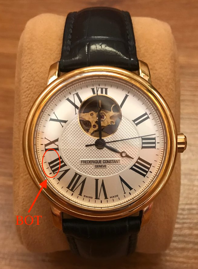

Однажды он принес мне их и сказал, что часы встали и не заводятся, надо бы их отремонтировать.
Часы не заводились ни автоматическим подзаводом, ни головкой. Причем головка при достижении 8 часов как будто во что-то упиралась.
Отвез их в ремонт (какой именно сервис сейчас уже не вспомню, находится где-то недалеко от метро Белорусская/Маяковская).
Там мне сразу вынесли приговор: механическое сильное воздействие, поврежден и сместился циферблат (отметил на фото). Оригинал только на заказ, ждать черти сколько, стоит 20 тысяч + работы. Дело было году в 2014-2015. На тот момент забил.

Скорей всего здесь ремонт и не нужен. Часы разобрать, помыть корпус тщательно. И поставить всё обратно. Красиво и ровно. Механизм не трогать. Посмотрите что будет. Девять против одного, что часы будут работать, как прежде. Стоит сия процедура у частника копейки.

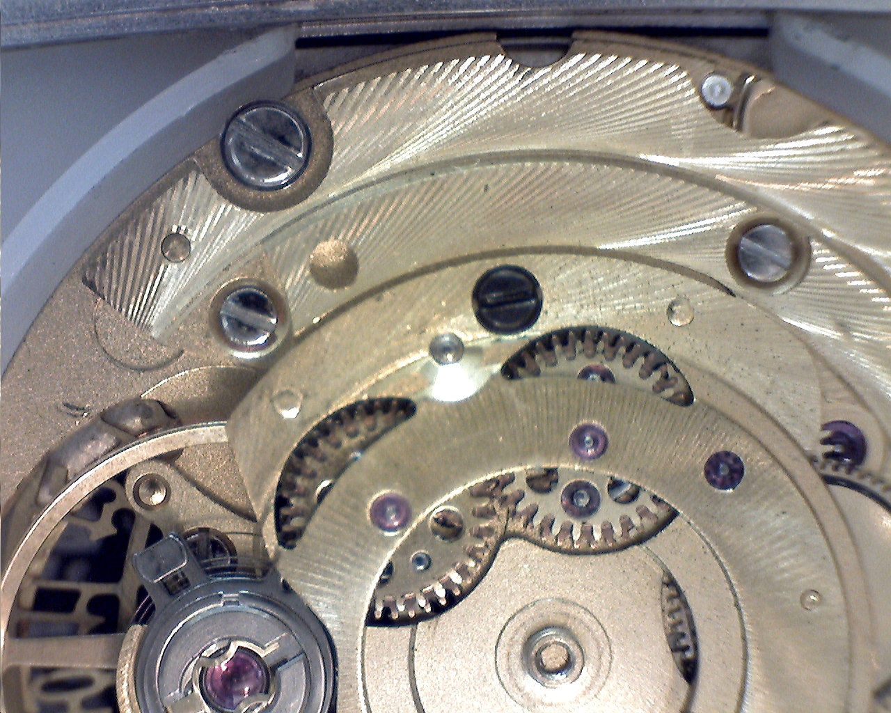

Скорей всего, надо сделать банальный репассаж механизму и закрепить цифер. Если ножки срезало, то придется ставить на специальный часовой скотч двухсторонний. Ничего страшного, визуально ничего не будет заметно. ИМХО все вместе до 10 тыс. должно уложиться. Часы не сложные.

"Часовой" скотч для механики не панацея. Скотч не зафиксирует циферблат жёстко, при выдвижении головки будет "плавать"...

Часы без календарей , закрепить на скочь будет легко и держаться будет отлично .

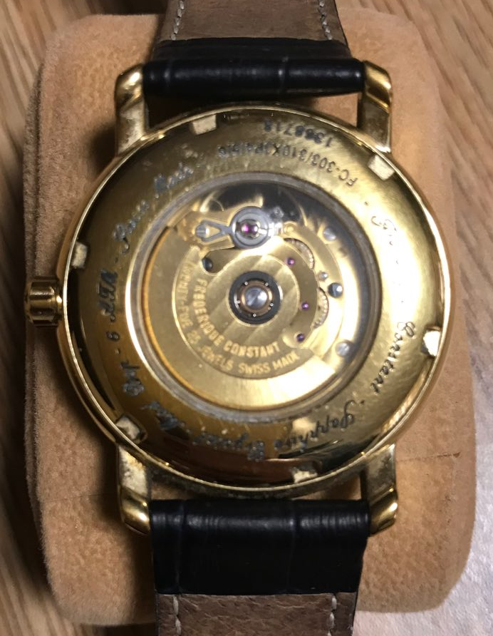

Это не совсем так. В современных FC иногда ставят пластиковые разрезные вкладыши, которые с горем пополам держат механизм. В этом случае, если винт ослабнет, вся нагрузка ляжет на циферблат, и тогда он точно начнет "плавать". Сначала надо открыть часы и тогда уже определяться с креплением циферблата, тем более есть варианты крепления и без скотча. Элементарно припаять ножки.

Привет!
Там не очень и видно, что с цифером. Возможно ножки целы.
Но если их оторвало, то я бы доверился мастеру. Если крепление механизма надежное ,то можно спокойно на липучки ставить. Все таки при пайке есть риск перегреть и все испортить, что бы там не говорили.
