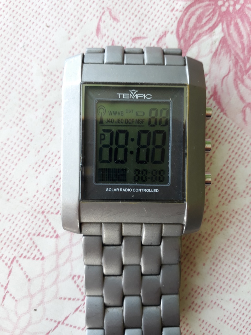

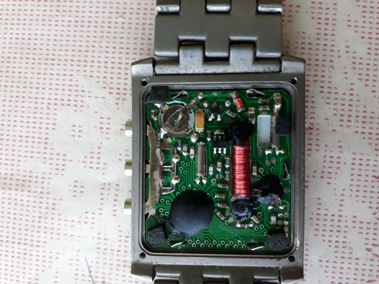

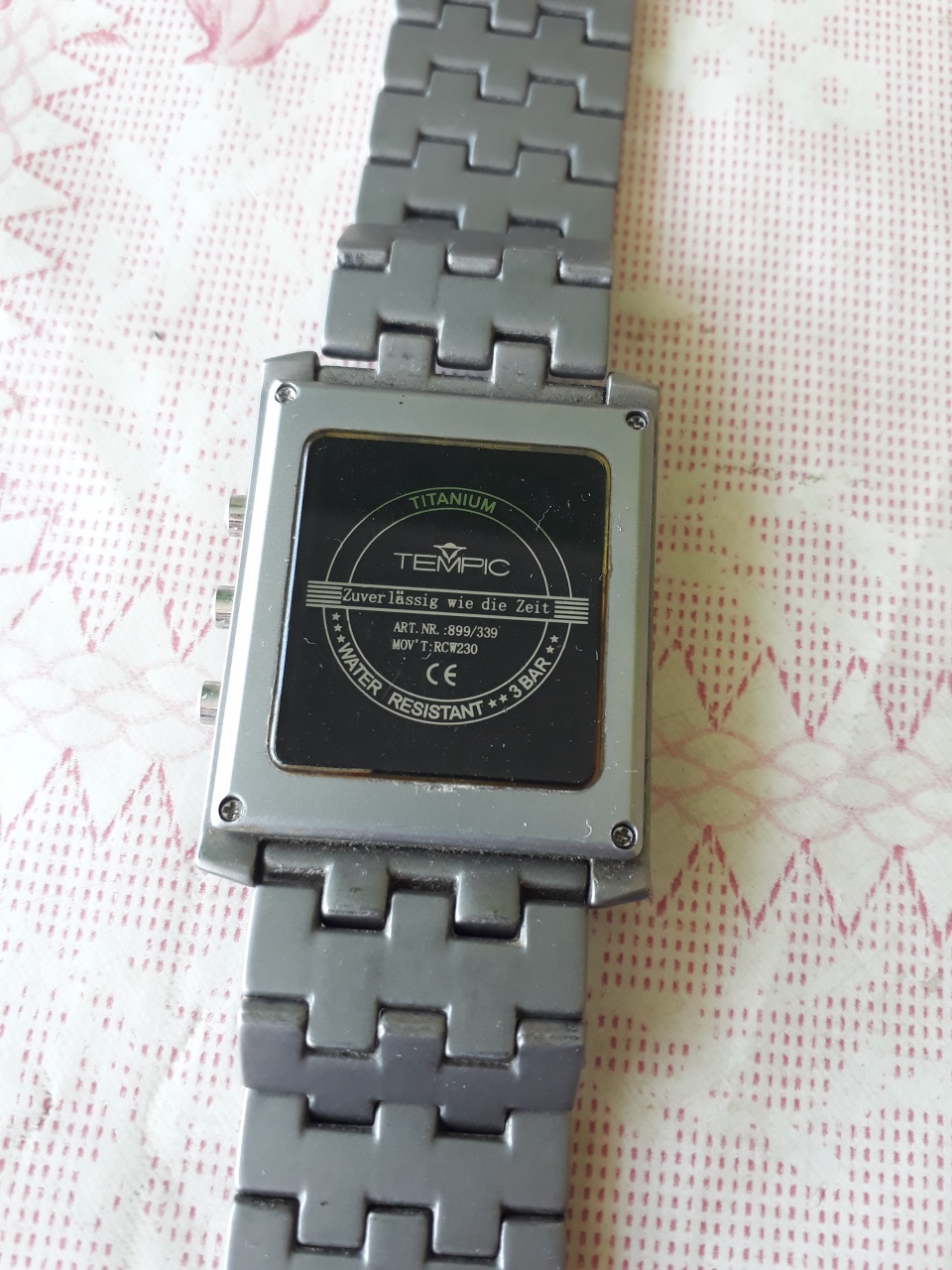

Ищем информацию о батарее часов Tempic
Здравствуйте. Попали у меня нерабочие часы Tempic solar radio controlled. Когда я открыл их, я увидел, что батарейка нет. Я почистил все, положил на солнце и ... они сработали без батерейка. Но когда простояли на солнце 2 минуты, все индикаторы на дисплее появились. Я просто не знаю, какую батарейку вставить, чтобы проверить, будет ли работат все нормально. На цепочке часов кто-то написал фломастером AG1, который составляет 1,5V, а я прочитал на немецком форуме по продажам, что продавец на самые такие часы заменил на батареку ms621fe, которая составляет 3V. Если кто знает подскажите пожалуйста.

Не факт. В китайских SKMEI на соляре- стоит батарейка. Аналогично калькулятору- поддерживает работу при нехватке дневного света.
https://www.youtube.com/watch?time_c...ature=emb_logo
По фото на механизме, возможно и батарейка.

Судя по размеру отсека, должна быть обычная батарейка, когда на солнце работает от него когда темно от батарейки, имхо. А как точно узнать выше написали
