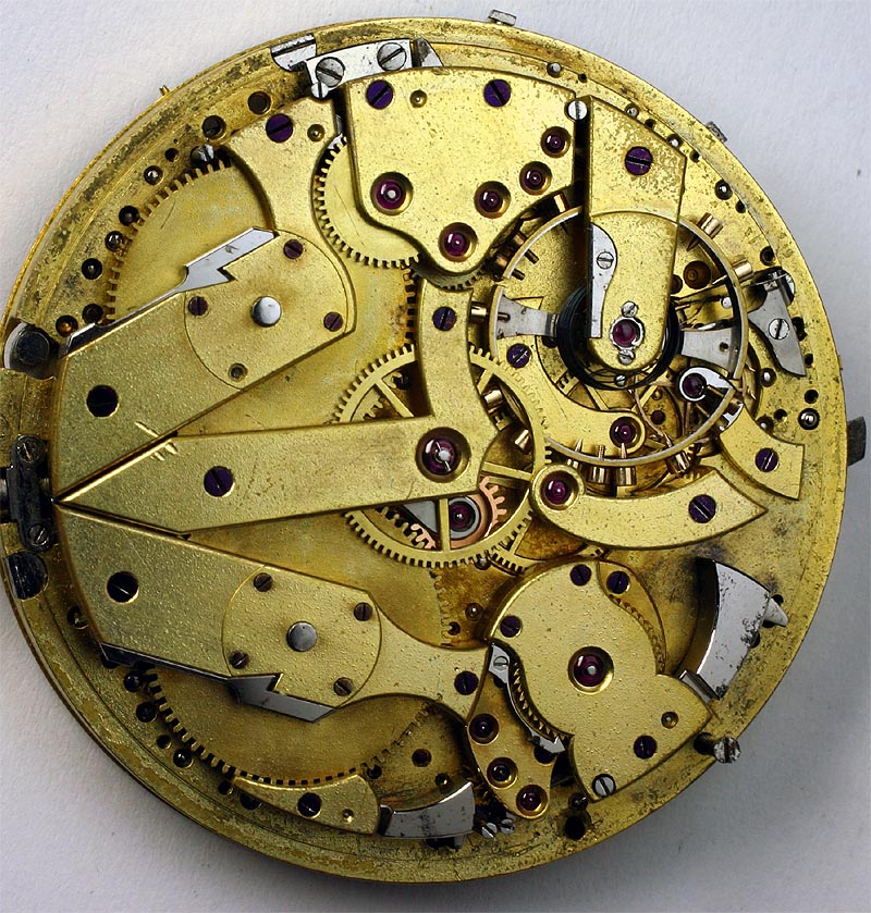

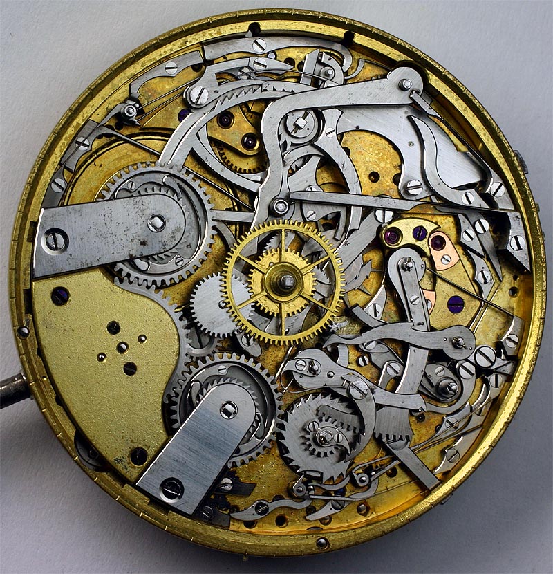

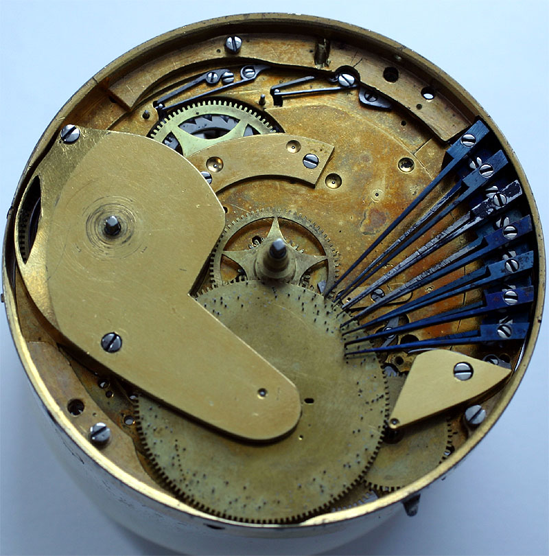

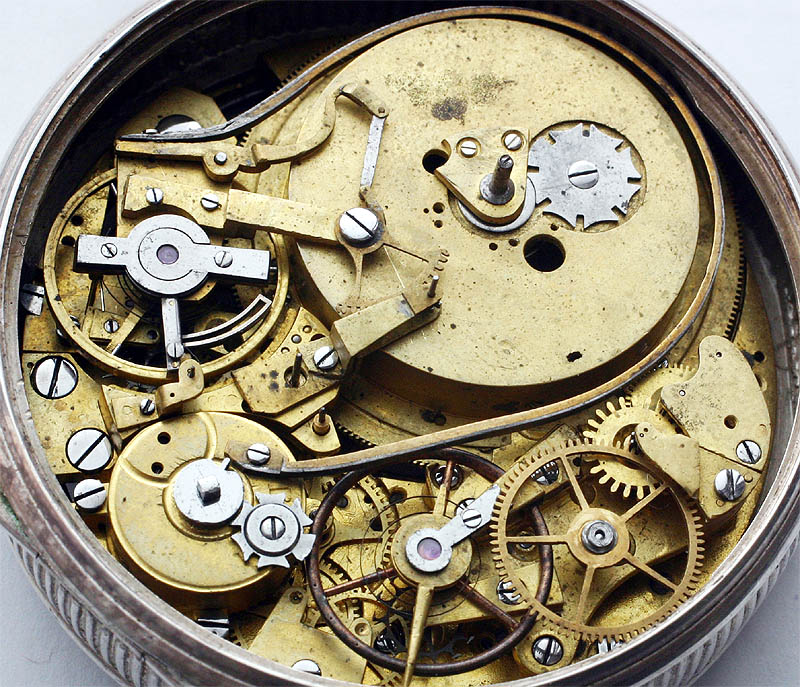

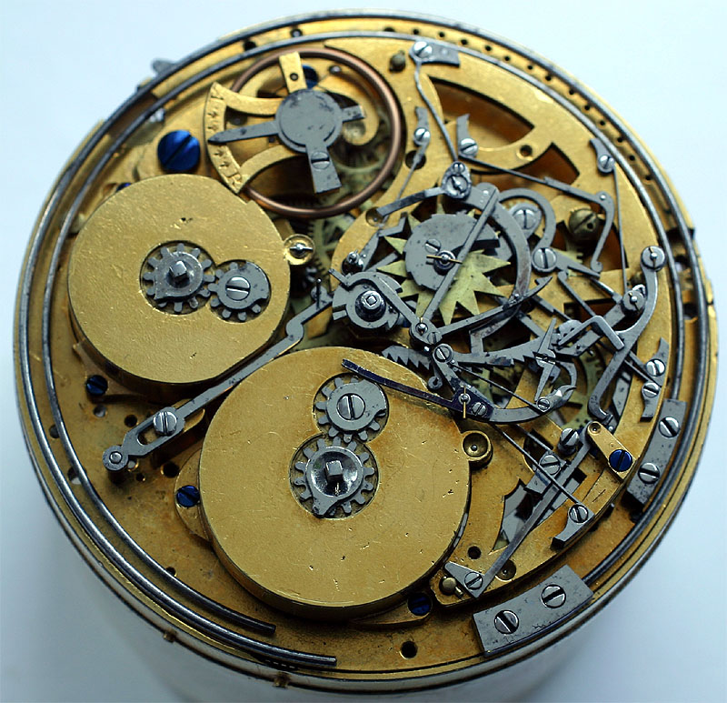

Я считаю, что есть усложнения, дающие сразу много деталей в часы. К примеру часы с боем. Вот пример самобоя Гран Зоннери с отдельной функцией минутный репетир
Достаточно много деталей добавляет ретроградный вечный календарь
Либо музыкальные часы
Сплит-секундомер добавляет деталей
либо сдвоенный спуск
Ну а главное в увеличении деталей- СОВМЕЩЕНИЕ различных функций в одних часах.
