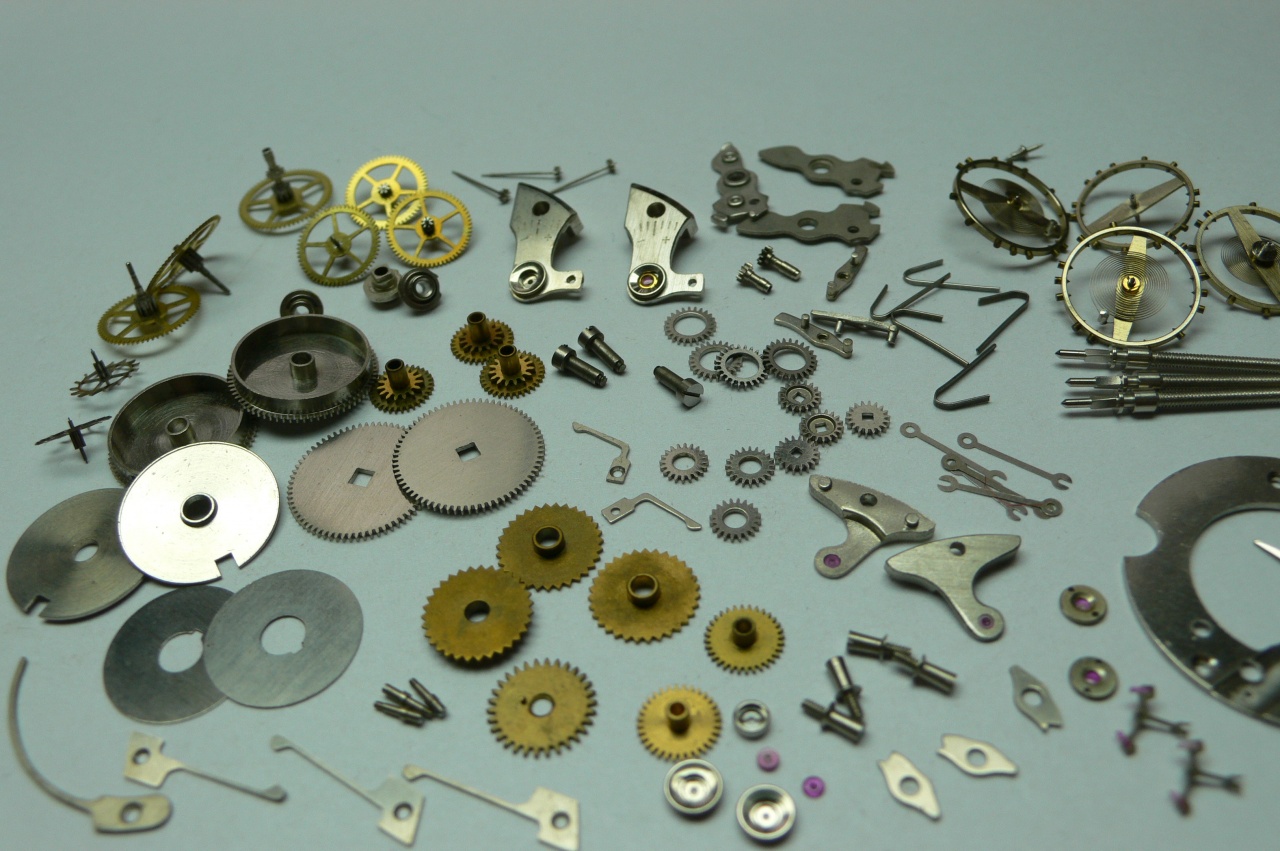

подскажите от каких механизмов детали
подскажите от каких механизмов детали,надписи на коробочках затерлись.спасибо

это понятно.все детали новые. но хотелось бы узнать калибры или базы. если ничего не перепуталось в коробках, то на первом фото полностью от одного меха,а на второй от второго.
неужели никто такие не встречал...

похоже на юнганс

Сообщение от ДИМ&КО Посмотреть сообщение
Добрый вечер!
Если Вы бы измерить размеры осей баланса, то я мог бы найти в моей базе данных котором механизме и производителю они должны принадлежать. Кстати, наверно они швейцарские судя по винтами крепления механизма. Есть еще нескольких догадки, но недостающие размеры для сравнения, из за этого я обычно покажу маленькую линейку на фото рядом объекту.
N.B. Попробуйте почитать надписи при черном свете - ультра фиолетовом, буквы и слова еще они там есть даже если невидимые, следы остались.

первое фото= длина оси 3.64мм ,второе 3.23мм.если нужно могу измерить толщину цапф.

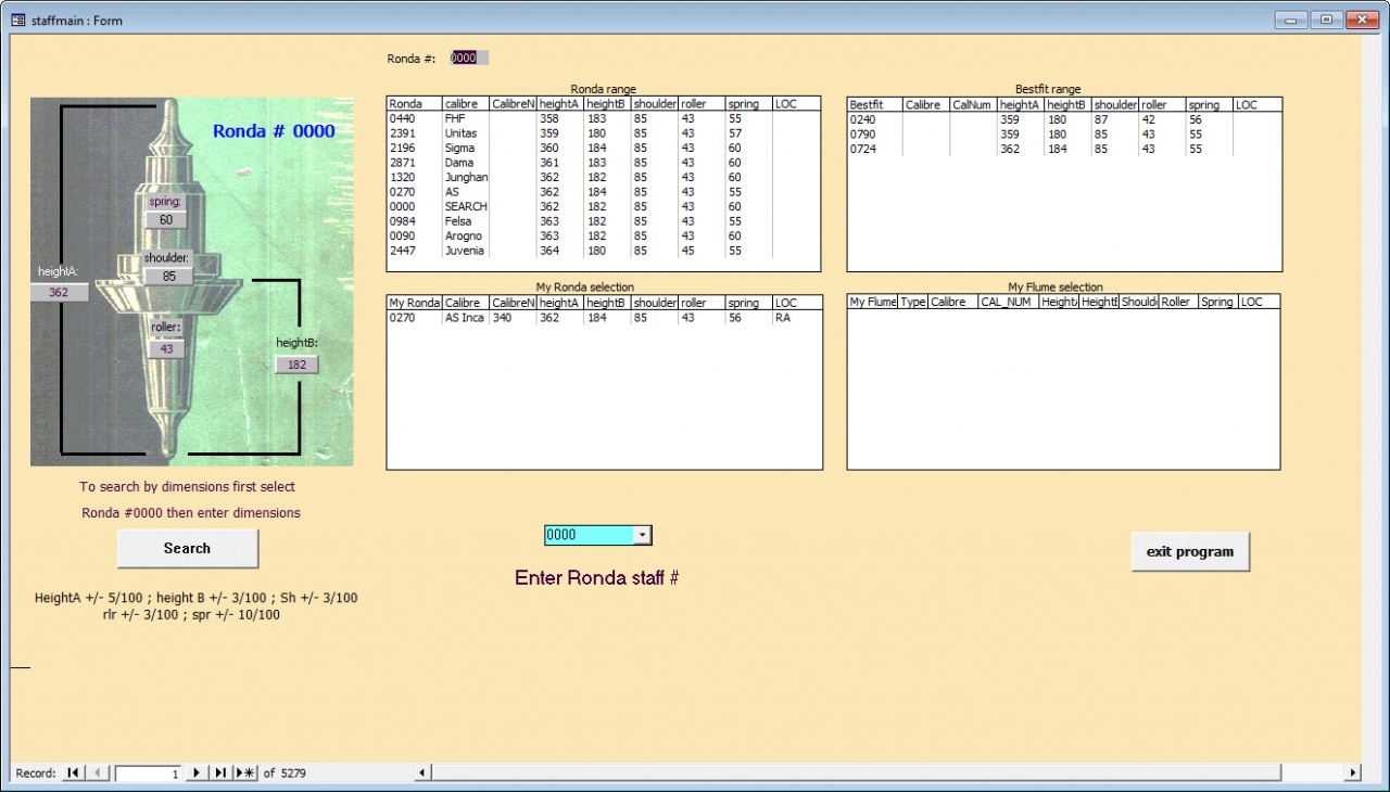

К сожалению, это недостаточно количество данных для определить возможный механизм используя размеры оси баланса. Часто бывает много осей с одинаковой общей высотой а остальные размеры отличаются. Например 3.23 - 20 шт., 3.64 - 15 шт. в Ronda.
Кроме общей высоты, нужно еще:
- нижняя высота посадочного места баланса
- посадочной диаметр пружины баланса
- посадочной диаметр ролика
- посадочной диаметр колеса баланса - если его можно измерить, поскольку там в коробки наверно есть запасной оси этого механизма.
В базе данных оси, сделанной мной, можно искать по размерам неизвестной оси баланса, или по номеру Ronda для замены на аналогичную ось из 5279 в базе данных, в рамках:
+/- 5/100 мм общей высоты
+/- 3/100 мм нижней высоты посадочного
+/- 3/100 мм диаметра посадочного места баланса
+/- 3/100 мм диаметра посадочного места ролика
+/- 10/100 мм диаметра посадочного места пружины баланса
Все видно на скриншоте, ниже.
С уважением, Душан

есть только такие размеры .для остальных размеров нужно разобрать
1.
посадочной диаметр пружины баланса 0.56
- посадочной диаметр ролика 0.43
2.
посадочной диаметр пружины баланса 0.55
- посадочной диаметр ролика 0.37
