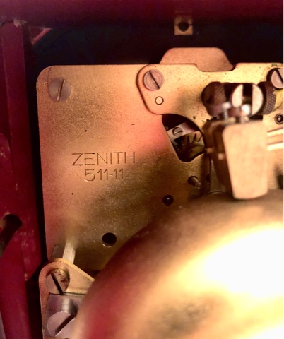

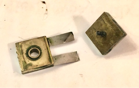

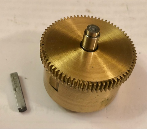

Здравствуйте друзья, прошу подсказать как найти детали к каминным часам ZENITH 511-11. Сломана ось заводки пружины боя и верхняя плоская пружинка подвеса маятника. Или подскажите можно ли чем-то заменить, или сделать на заказ. Фото прилагаются.

заводной вал в принципе можно отремонтировать
http://forum.watch.ru/showpost.php?p...&postcount=237
пендельфедер вообще стандартная деталь, можно купить, можно изготовить из щупа толщиной 0,04-0,05мм
https://www.cousinsuk.com/category/p...ension-springs
даже если длина будет незначительно отличаться, не страшно, это потом можно компенсировать регулировкой высоты линзы маятника

Сообщение от Andrey Mos Посмотреть сообщение
Добрый день!
Если в распоряжении есть инструменты, гораздо проще сделать новый вал барабана, чем сделать ремонт, который может оказаться неэффективным. Пендель федер легко купить, или просто изготовить сам.
С уважением, Душан

К сожалению, такого серьезного станочного парка нет. Есть только ручной инструмент. Как я понимаю вал был на резьбе, там и сломалось. Его нужно высверливать и делать новый квадрат с резьбой.

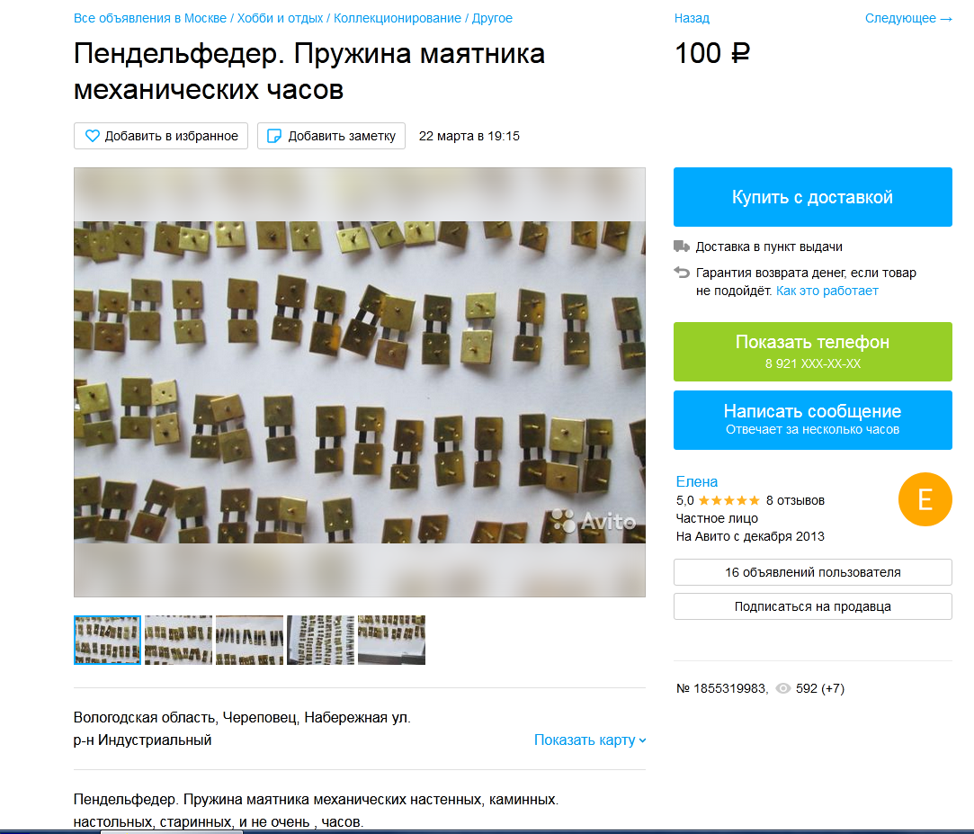

А где лучше купить пендельфедер? Лучше , наверно, купить новый. Если делать из плоской пружины, пока не понял как ее там закрепить. Клепать?
нет, изначально вал и квадрат были единым целым
по пендельфедеру - поиском все ищется (аvito.ru написать английскими буквами и вставить вместо ******)
https://www.*********/cherepovets/ko...sov_1855319983

Сверлить отверстие в оси барабана , почти до язычка зацепа пружины .Делать вставку и штифтовать в нутре .
Отверстие на 2-3 мм тоньше по деаметру шеики . Ну тут могут быть варианты , например если эта ось закалена . Тогда еще отпускать надо. Или вообще всю деталь изготавливать ...
