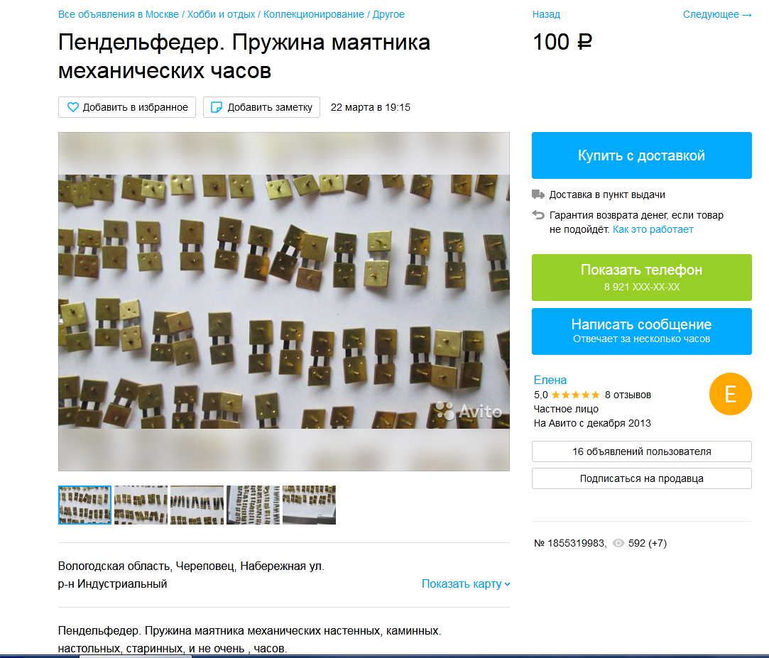

по пендельфедеру - поиском все ищется (аvito.ru написать английскими буквами и вставить вместо ******)
https://www.*********/cherepovets/ko...sov_1855319983
Вложение 2925565
