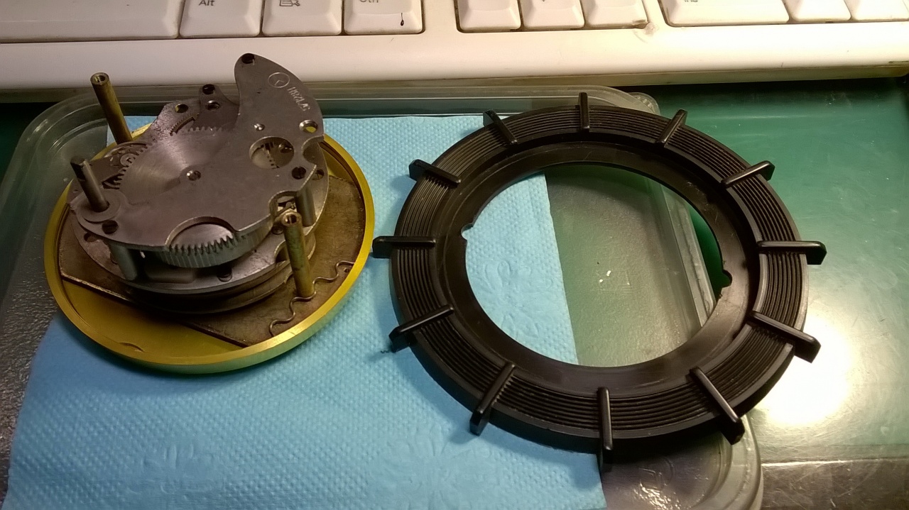

Механизм уже ничего не держит. Просто выталкивается вперед. Две стойки запрессованы, не надо их крутить.

Ого, спасибо. Значит хорошенько прикипели от времени. Пробовал не сильно таким способом расчленить. Значит посильнее попробую выдавить. Спасибо! Буду разбирать.
