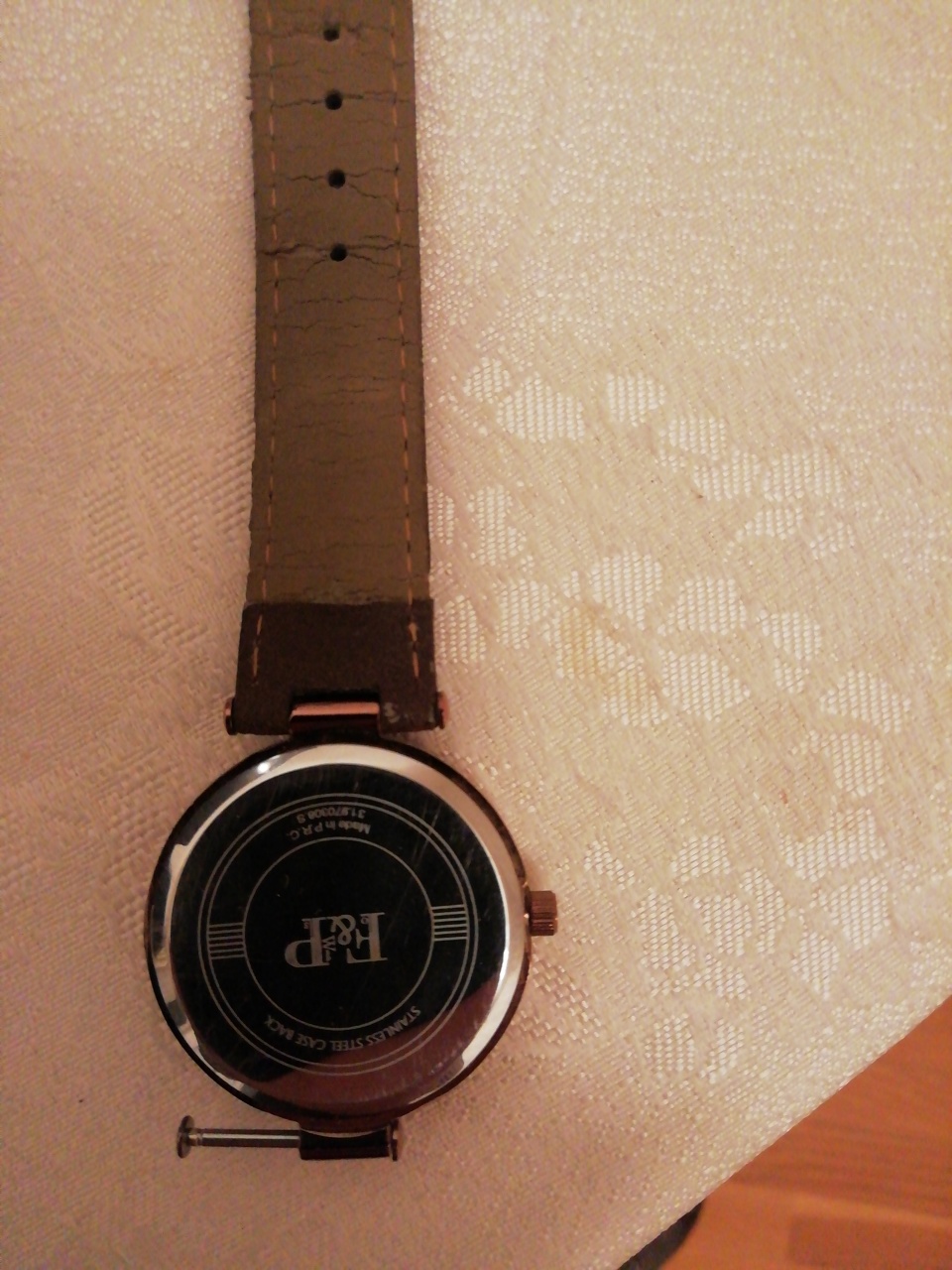

Как снять ремень?
Всем здарова. Не подскажите, как снять ремень с этих часов? Возможно ли поменять ремень? Нажмите на изображение для увеличения
ID:	2889852 одну часть я срезал.

если это не винты, тогда это просто заглушки, которые можно вытянуть с усилием

Да, эти нашлёпки напрессовываются на ось.

Не подскажите как снять?

"Грибы" надо выдергивать. Они не резьбовые в этих шпильках этих часов. На конус оси "грибов", просто вставлены в трубки и поджаты.
Можно прочной нитью или леской. Под шляпку и долой.

Я их вытягивала маленькими клещами, с острыми "зубами"
Не могу сейчас фотку показать... Такие есть в инструментах для ювелиров, часовщиков.
Как клещи-гвоздодёры, только миниатюрные.
Как вариант - просто откусить, и купить новые
Они продаются рублей по 100 за пару.
Добрый день!

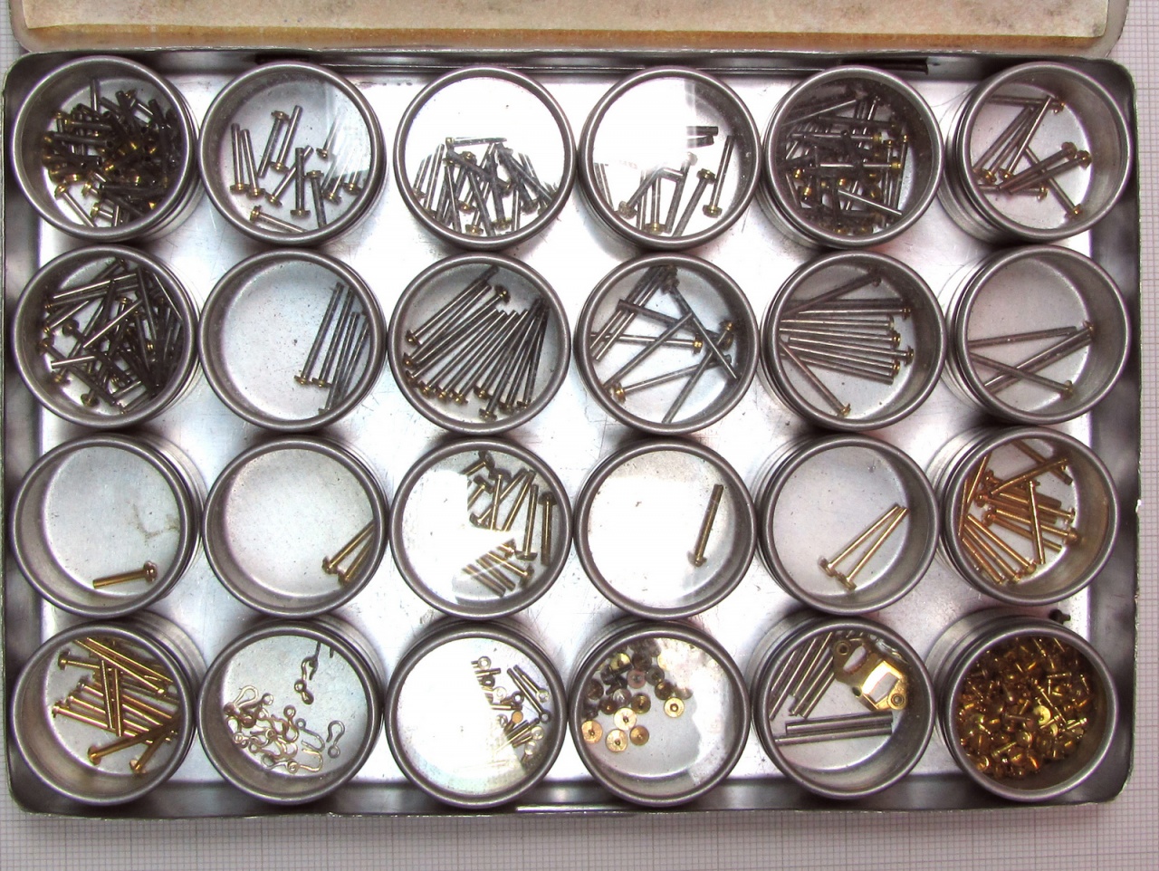

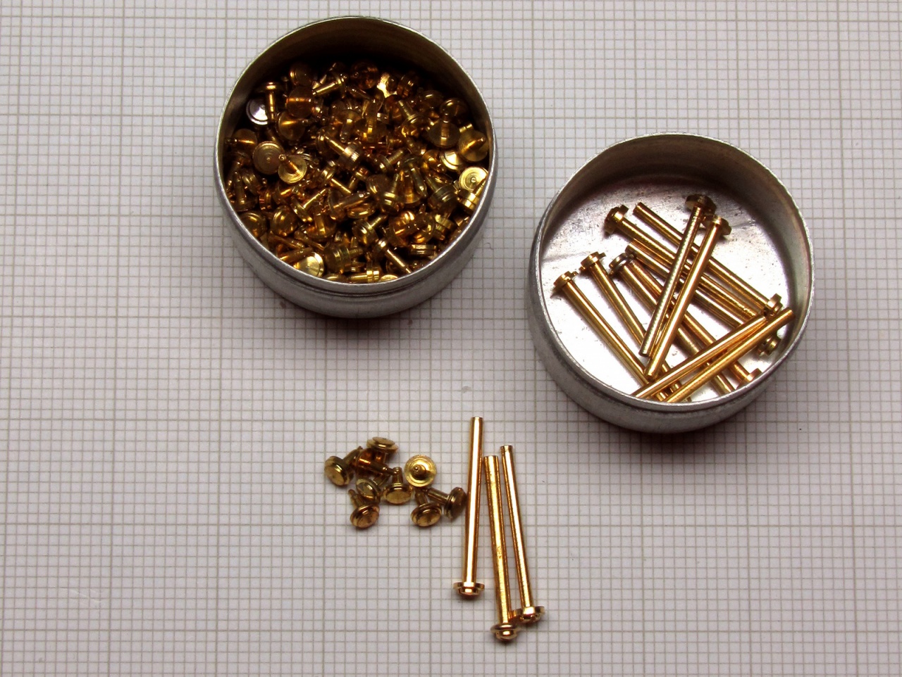

Обычно ремень меняется вместе с шпильками, потому что они не на винты а на конус, и при попытке извлечь их, они легко будут испортится. Шпильки можно купить в виде ассортиментов у поставщиков часовой фурнитуры.
