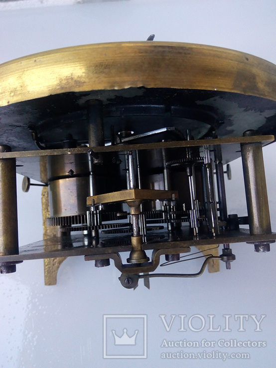

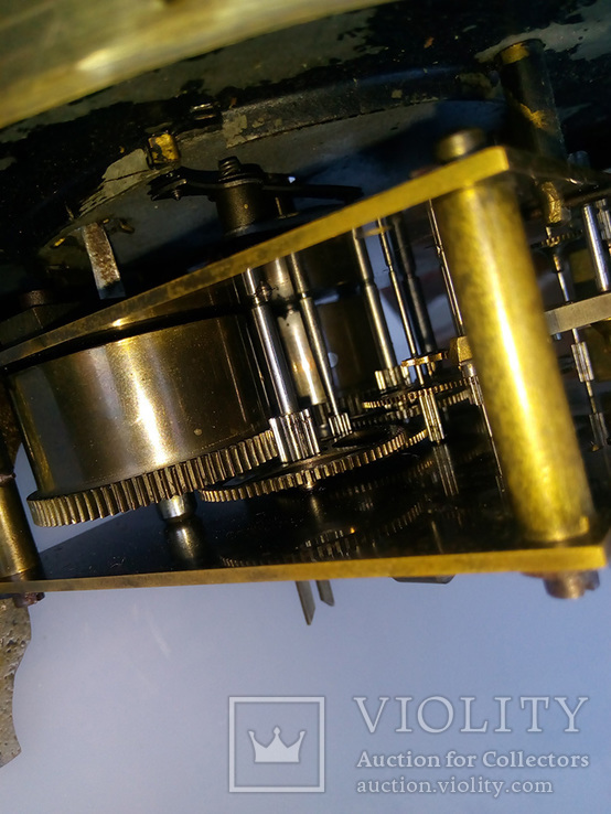

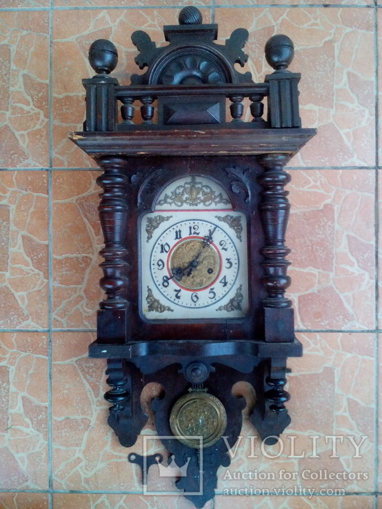

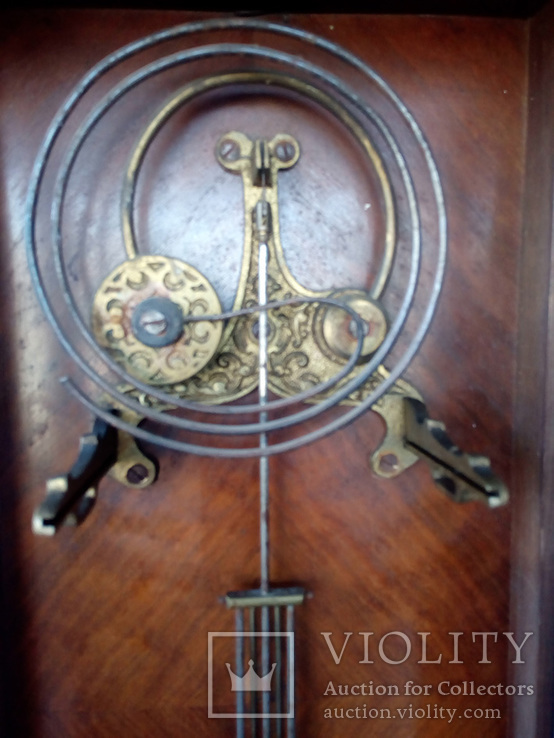

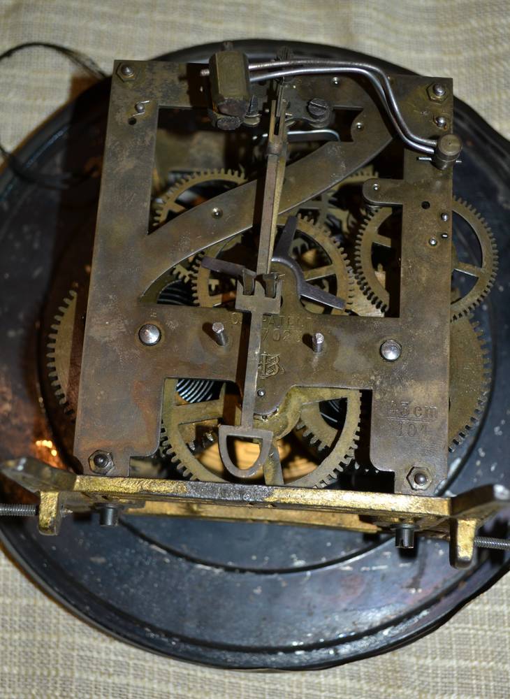

Здравствуйте, спасибо за Вам за ответ, подскажите пожалуйста вот нашел таких двое часов,какие из них лучше

Здравствуйте, критерии по которым нужно выбирать часы Вам подробно изложил Василий, из показанных близки пожалуй первые, так как платины хоть и прорезные, но трибы фрезерованные, механизмы у часов Густав Беккер очень живучие.

Мне по дизайну вторые больше нравятся, а вообще не торопитесь, поищите часы с более качественным механизмом на цельных платинах.

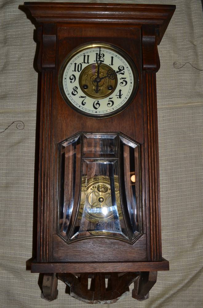

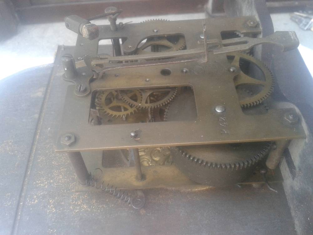

Спасибо, подскажите пожалуйста по вот этим часам,мне они больше нравятся

Добрый день!
Это уже совсем другое качество! Gustav Becker 1896 года.
Но не забудьте, что практически любой механизм необходимо после покупки отнести мастеру на профилактику / чистку.

Сообщение от Atilla777 Посмотреть сообщение
Хорошие часы с качественным механизмом, бой красивый будет, так как гонг на резонаторе.
Кстати резонатор такой на Беккере впервые вижу.

В любом случае, часы из поста № 6 куда качественнее, чем из поста № 3, так как помимо цельных платин у них ещё и ход Грахама, а не крючковый. У хода Грахама меньше потери на трение, часы с ним точнее. Вчера забыл об этом упомянуть.
