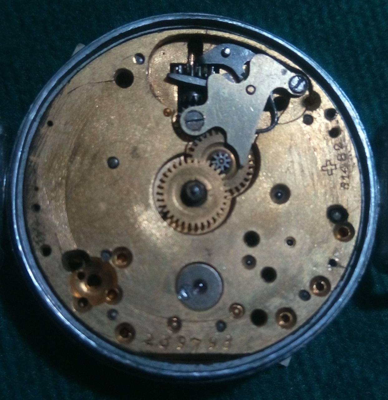

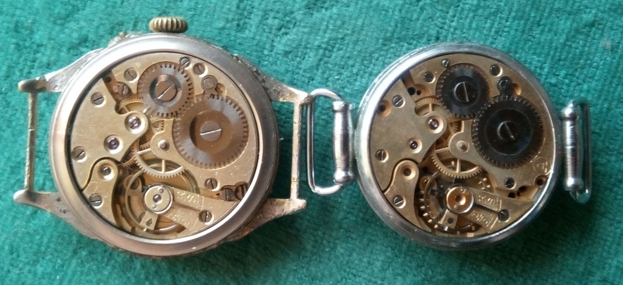

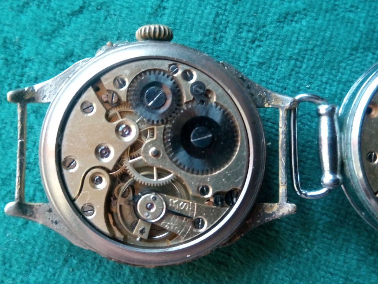

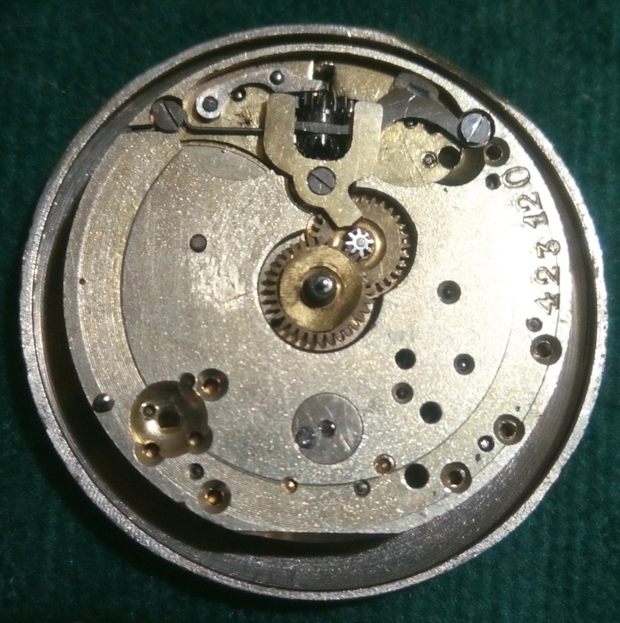

Здравствуйте, люди добрые.
Вновь я со своими глупостями, дабы ума поднабраться. Помогите с идентификацией почти близнецов.
Внешне практически одинаковые, но тот, что слева - с поддавкой, а справа - обычный вытяжной перевод стрелок.
Копал на Ранффте по адвансу, но увы... А может просто пропустил.
Заранее благодарен.

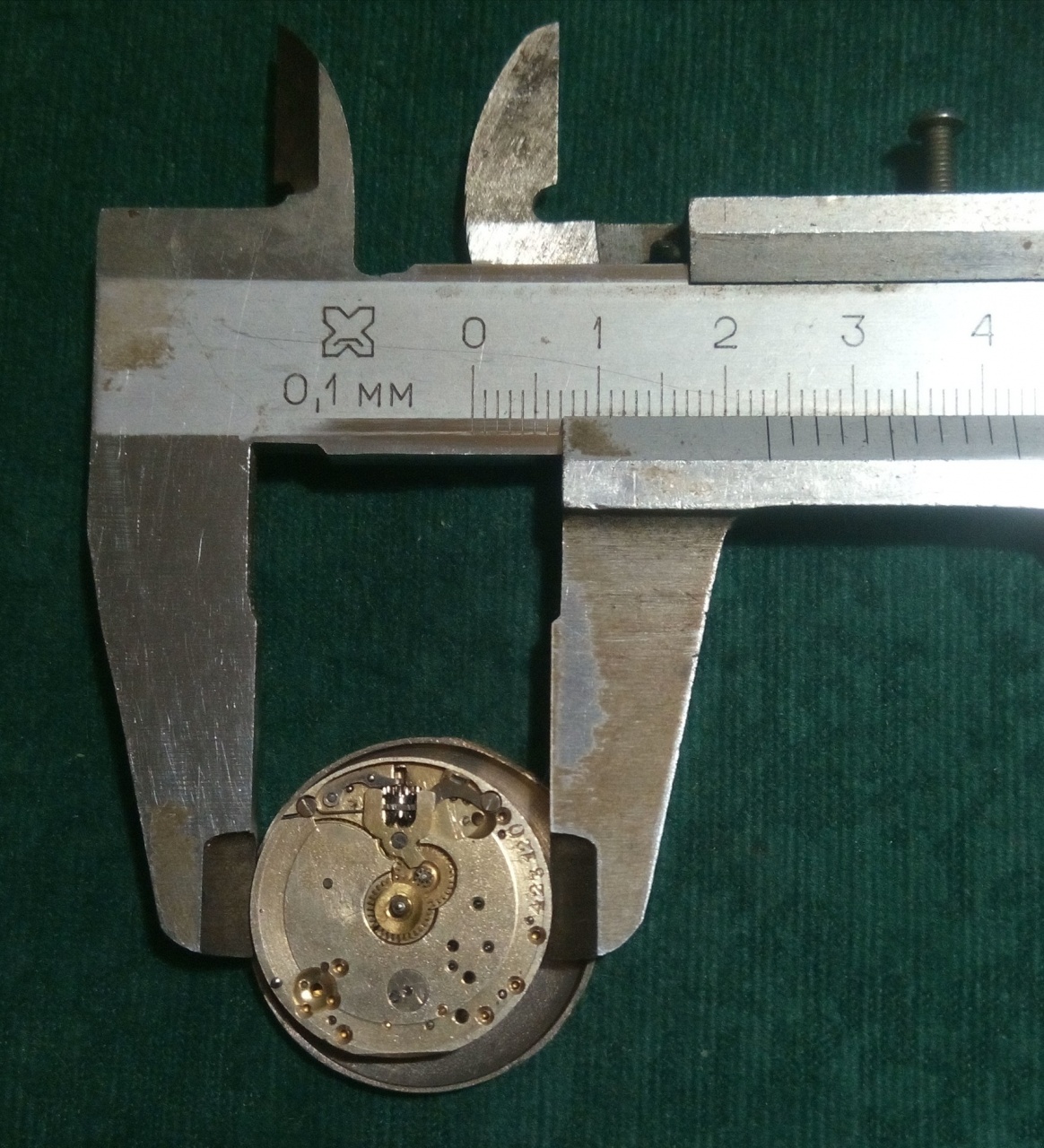

Пы.Сы. Диаметр - 23,3.

ремонтуар может быть любым, исходя из пожеланий заказчика.

lexei, спасибо. Это я видел. Похож, но он в 13 линий. А мои 10,5.

А что мешало FHF производить один и тот же механизм в разных типоразмерах? Ничего.
У шильда еще похожие есть. Тут бы время поточнее и ремонтуары глянуть. Если это период, когда производители начали сбиваться в Ebauches SA (шильд, фшф, этерна и еще два с лишним десятка ребят), то тут уже был колхоз и все не просто.

Ну, ремонтуары-то вот они.
Может это действительно FHF... Черт его знает.

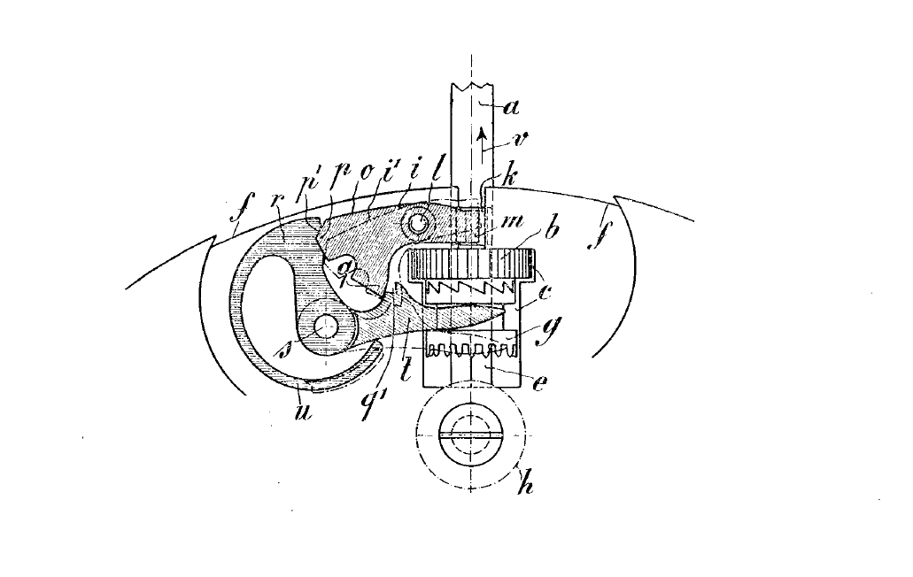

Патент 51482 на вытяжном.

Патент зарегистрирован за FHF в 1910.

Это понятно. Но это же не означает, что только FHF имел право ставить его на свои механизмы. Другие же тоже могли?

Я встречал такой как у Вас на каком-то другом из FHF, годов 20х-30х, не помню точно номер, что-то типа 1140. Клеймо на мосту и цифер были кого-то из некрупных.
P.S. Еще этот номер патента на FHF Robert встречается, в старой женской наручке.

Груены, Альпины, Этерны - уже всё в башке смешалось. И на крышках всего по одной отметке о ремонте. Но на даты не похожи, скорее номера квитанций.

Ремонтуары FHF. механизмы видимо тоже.
