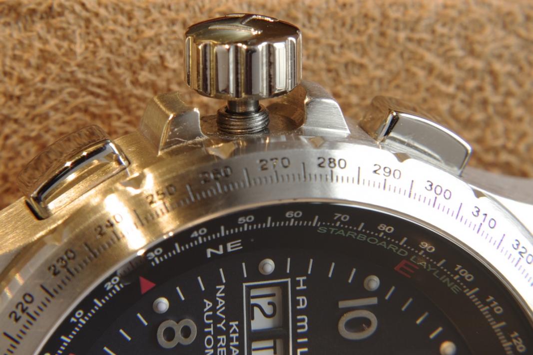

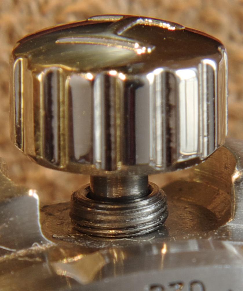

Ремонт завинчивающейся заводной головки Hamilton
Добрый день, уважаемые форумчане! Для меня будут очень ценными советы и ответы посетителей, которые непосредственно занимаются ремонтом часов.
У меня возникли некоторые трудности с часами Hamilton (см фото) в связи с которыми возник ряд вопросов.
1. В часах с завинчивающейся заводной головкой футор с резьбой, который выходит из корпуса часов - это отдельная деталь, которая с клеем/без клея впрессовывается в корпус?
2. Можно ли восстановить резьбу или нужно изготовить новую деталь (футор), или..?
3. Можно ли завинчивающуюся заводную головку переделать на обычную "защелкивающуюся" (если можно так выразиться) и каков процесс?
4. Является ли в часах с завинчивающейся заводной головкой износ резьбы обычным явлением и как этого можно избежать в будущем?
P.S. Я нахожусь в Петербурге и здесь вопрос по ремонту/восстановлению резьбы сервис центр решить не может или не хочет. Звонил в московское представительство, официальный сервис и там сказали, что такую деталь заказать нельзя, но они могут ее изготовить сами. Для меня довольно проблематично ехать в Москву, т.к. часы нужно привезти в сервис и через 3-5 дней только забирать.

Они Вам предложили вполне нормальный вариант - 3-5 дней - это нормальный срок для такого ремонта - один процесс вклейки занимает порядка суток

Сообщение от RD Посмотреть сообщение
реже пользуйтесь ЗГ,не прилагайте усилий при завинчивании, большее количество витков на дольше хватает...

Сообщение от AMG Посмотреть сообщение
Легко сказать реже пользоваться. У меня несколько часов, а вайндера нет, поэтому когда надеваю одни часы, оставшиеся завожу руками.
