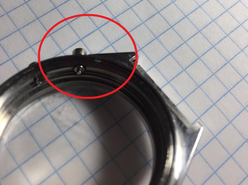

Уважаемые мастера, подскажите, пожалуйста, каким образом можно извлечь пушер из корпуса часов Ориент 3 звезды.

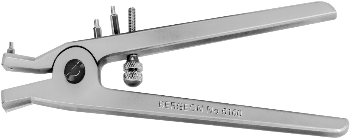

Мне на глаза попался bergeon 6160. Но для меня этот инструмент дороговат.
Есть ли у него аналоги и можно ли вообще что-то иное использовать?
Пушер извлекается внутрь корпуса или наружу?

Зачем извлечь? Вынуть только кнопку или блок кнопки? Если вынуть кнопку для чистки, то достаточно отвёртки или пинцета. Осторожнее - шайба летает. Страхуйте, например, кусочком Rodico.

Я хотел бы ополировать корпус. Без кнопки мне было бы сподручнее с боковиной. А в идеале хотелось бы вынуть весь блок.

Блок лучше не трогать. Снимите кнопку, возможно дальнейшая разборка и не потребуется.
