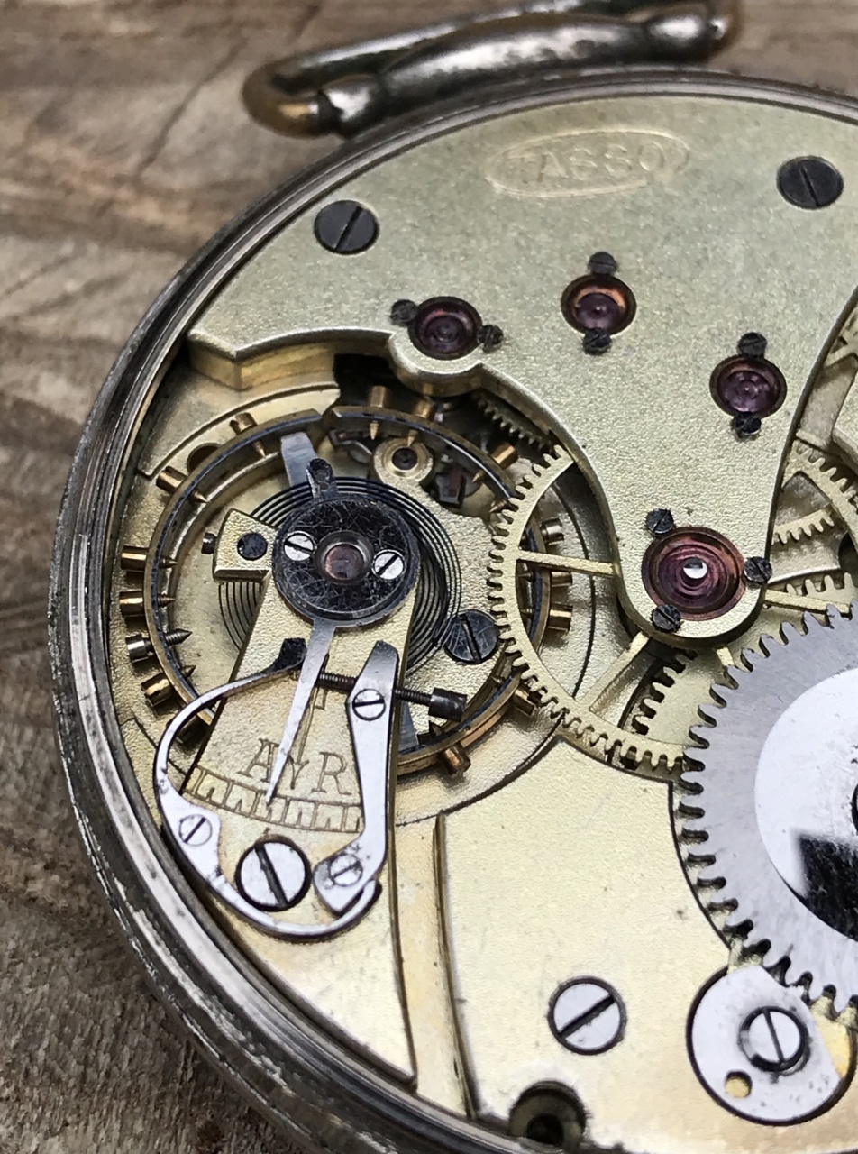

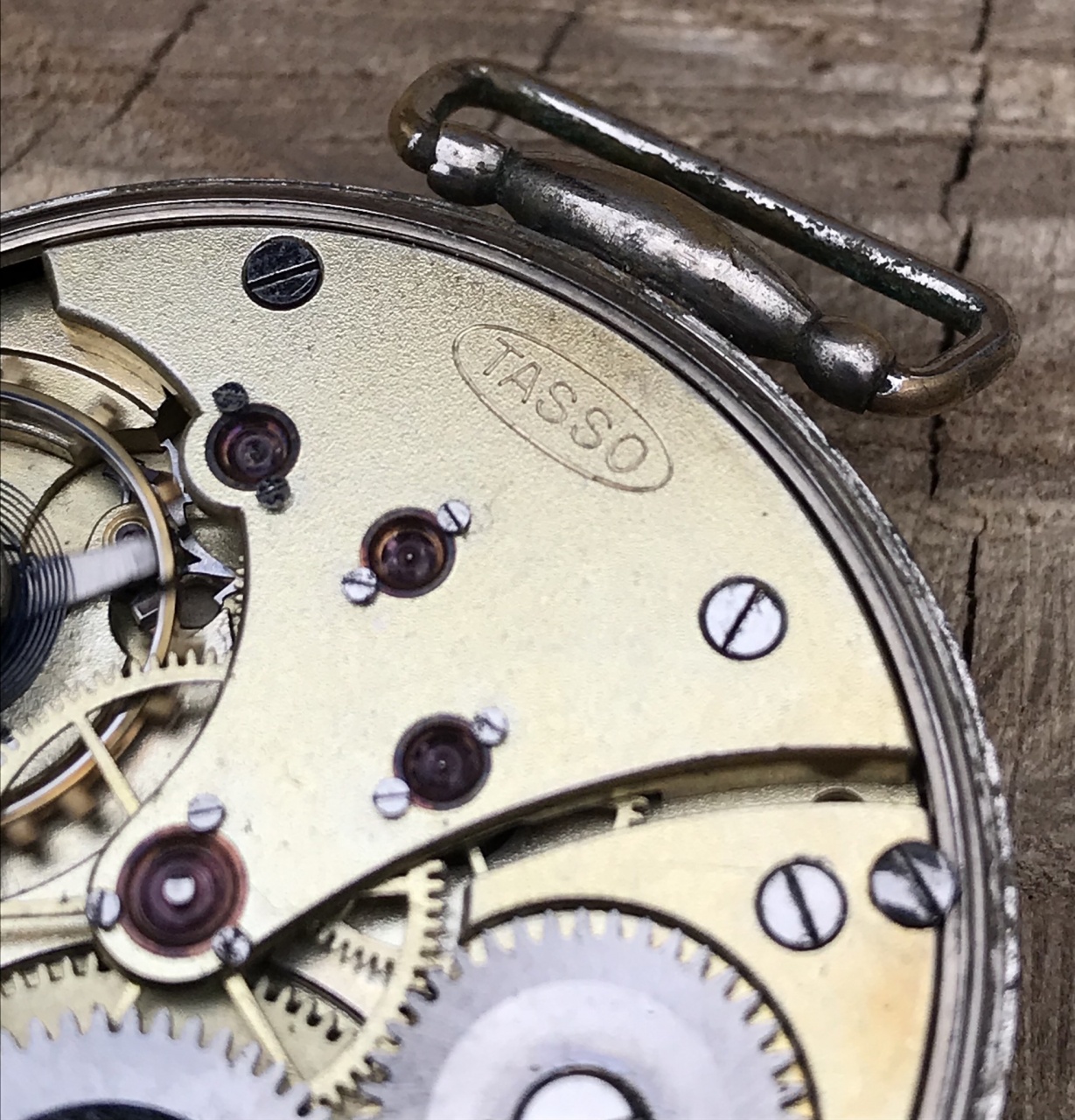

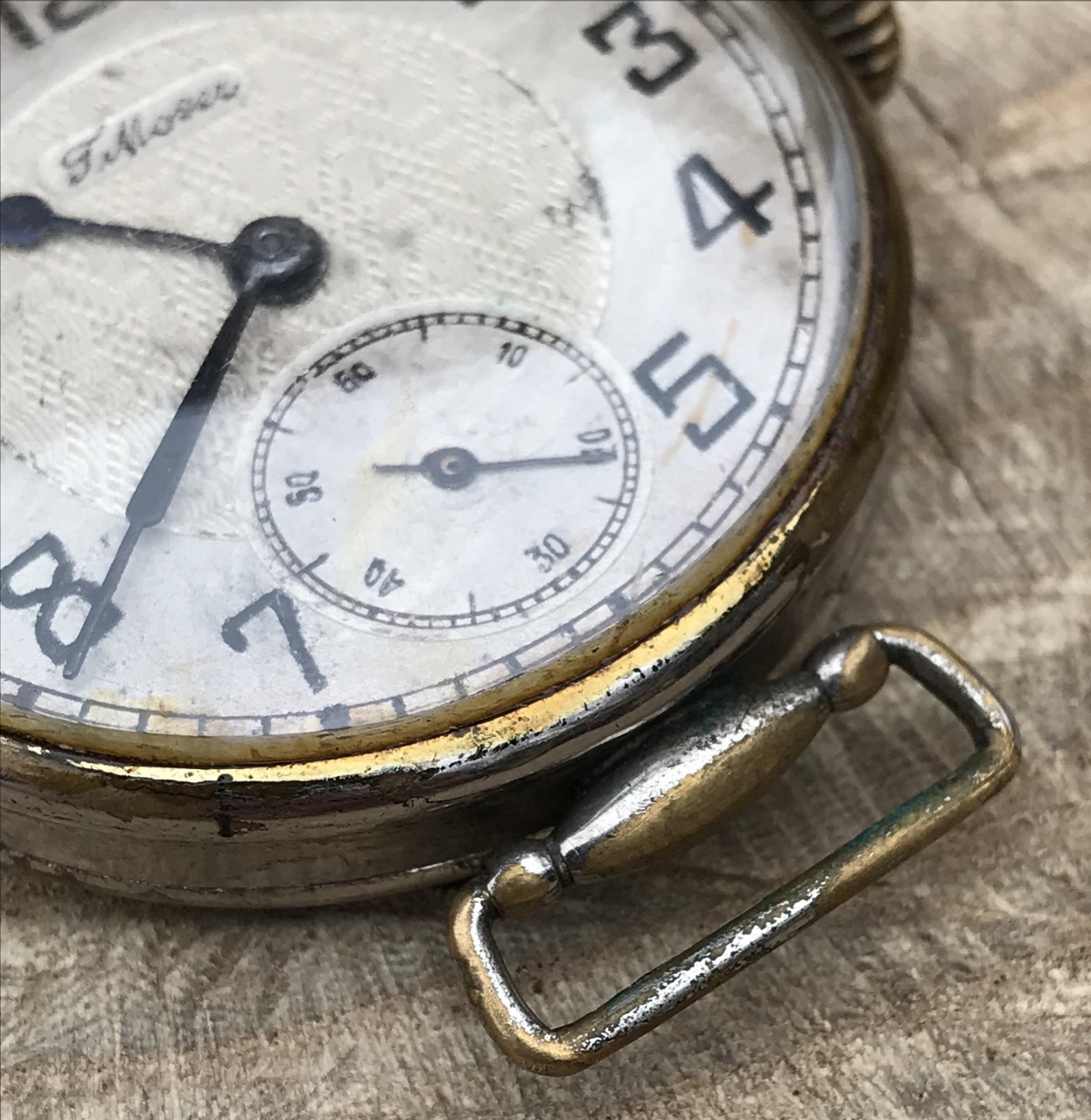

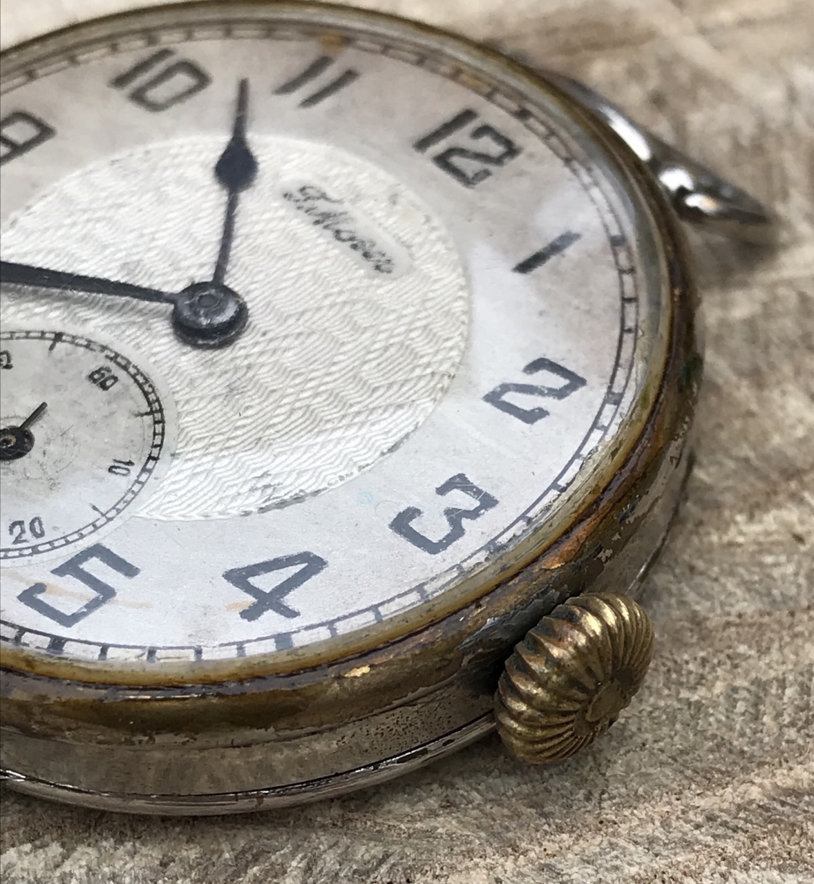

Доброго времени суток, уважаемые форумчане.
Имеются такие часы.
Прошу вас помочь в верном определении и оценке этих часов.
Циферблат вроде как «рукоблуд», механизм высокого качества.
Часы в отличном рабочем состоянии, Точность хода исключительная, запас хода почти 39 часов.
Буду признателен за информацию

Механизм там обычный. Шатоны шедевром его не делают, как и регулятор Рида. Да, регулировочные винты на балансе (те, которые белые) и подпружиненный градусник с винтом позволяют настроить его несколько точнее многих других часов, но не более. Точность хода от этого не зависит. По факту артельная поделка времен нэпа, надпись на циферблате самопальная, в оригинале могла быть какой угодно. Механизм из золотых часов.
Ачто значит исключительная точность хода? В -4+6 укладывается?

Механизм выпущен фирмой A.H. Zipper - Taschenuhren; Lemberg (Lwiw), Ukraine (damals Österreich); registriert am 15.9.1911
Возможно и во Львове,в период нахождения его совсем не в Украине...
