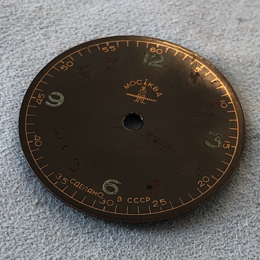

Москва 12-3-6-9 — радиевая ли светомасса?
Здравствуйте товарищи! Имел неосторожность сегодня поработать с таким циферблатом. Посветил на него в темноте, цифры светятся, значит не радий, подумал я. Кама темна как ночь после таких процедур.
Характер работ - очищал циферблат ватной палочкой со спиртом, после того как кто-то закрасил царапины маркером. Сидел вплотную, сантиметров 10 от него. Светомассу не трогал. Продувал из груши. Потом циферблат лежал на столе, и в конце отправился к другим циферблатам в коробку.
Спустя несколько часов товарищ сказал, циферблат-то радиевый... Это так?
Если да, кто подскажет от каких часов циферблат? Про радиевую светомассу читал и слышал, не самые приятные вещи... Каков масштаб проблем после такой работы? Радиевая пыль по всему столу? Не смогу уснуть пока не отмою рабочее место... И инструменты все..
Циферблат:

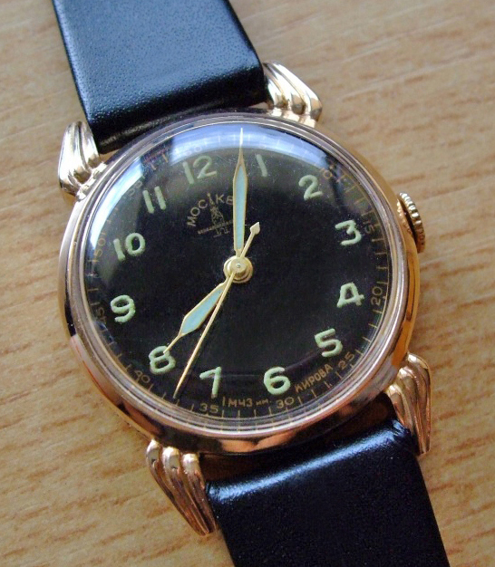

Циферблат от золотой Москвы. Не нужно гадать и устраивать голосование по поводу радиации, нужно поднести дозиметр. Это будет 100%-я достоверность.
Гадалки - голосовалки не дадут такую уверенность.

На 90% краска на этих цифрах - фонящая, очень характерный вид.
Надо не заниматься глупой экономией и взять в аренду (лучше с оператором) или купить дозиметр. А потом проверить сам цифер и тщательно область рабочего места и сам стол, где вы продували грушей и работали с цифером.
Если найдете фонящие пылинки на полу, то если там ковролин/ковер - бережно скатать его и отнести на мусорку, если линолеум - можно попробовать убрать несколькими тряпками.
Главное избежать потенциальных проблем - к примеру, ребенок проглотит частички краски.
А в целом, кроилово - ведет к попадалову. Видя количество подобных тем, надо людям на лбу писать - покупаешь старые часы или объективы - накопи чудовищные деньги и купи простейший дозиметр за 10-15 долларов. Его не хватит для поисков пылинок в ковре, но с головой хватит для оценки - фонит или нет предмет.
