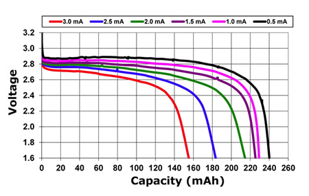

Вообще я посмотрел графики, типичный график разряда cr2025 показывает что 2.5В соответствуют где-то 10...30% остаточной емкости:
а cutoff напряжение (полного разряда) составляет 2.0В вот например тут.
Но это при больших токах, больше чем в часах.

Для 1,5-вольтовой батарейки - ниже 1,3 вольт, для 3-вольтовой, соответственно, - ниже 2,6 вольт.
Это отчетливо видно на графике двумя сообщениями выше.

Кривые разряда абсолютно разные! Для обычной батарейки это почти прямая линия, для литиевой - почти горизонтальный участок и резкое падение, почти как у литий-марганцевых аккумуляторов. Кстати, 1.3 В для обычной батарейки далеко не всегда означает полный разряд, некоторые устройства вполне себе работают вплоть до 1.0 В.
