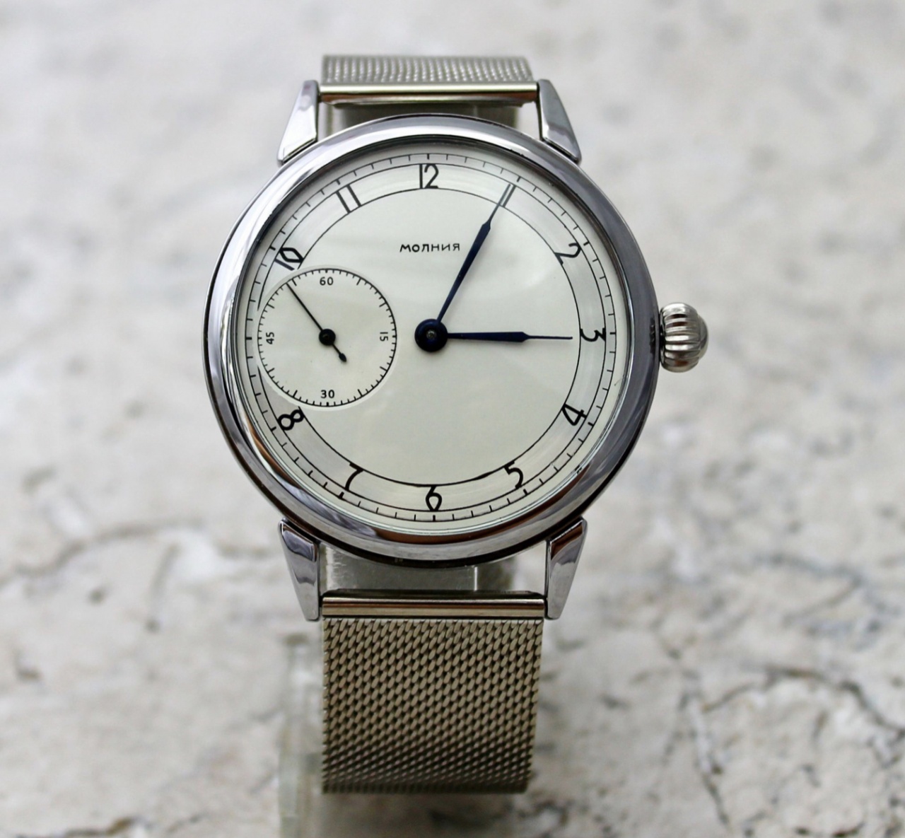

Коллеги, во имя свободного трафика уточню и свой вопрос здесь — прилагаю фото китайского корпуса (тонкий) для Молнии. Именно этот корпус продавцом заявляется как метал. сплав с хромированием, хотя некоторые его считают стальным. Что за металл на самом деле? Если с покрытием хрома — на сколько все хорошо или не очень? И как обстоят дела с обработкой краев — по фото есть ощущения, что уши прилично замылены...
