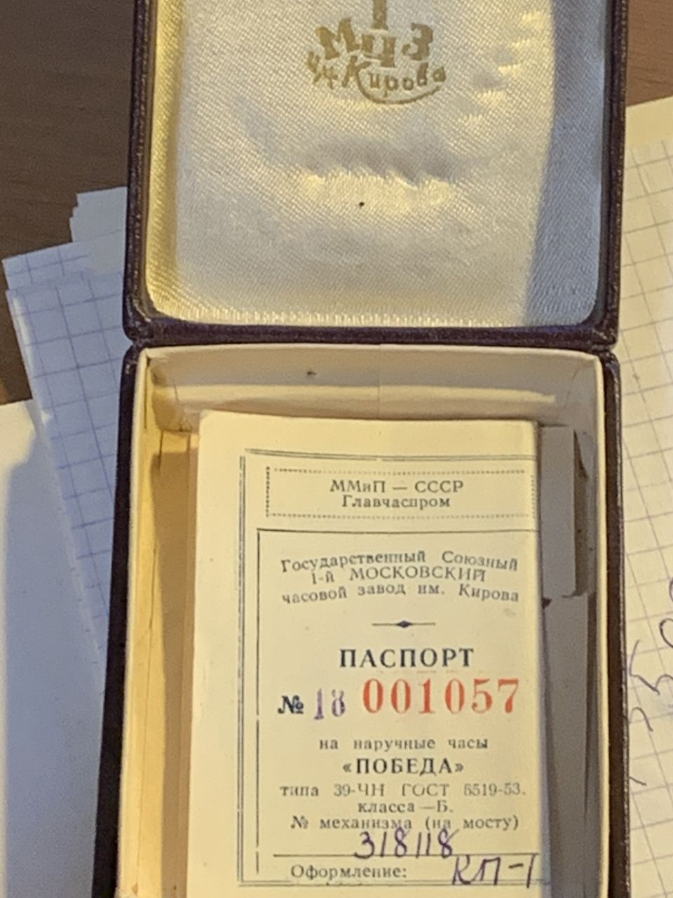

Победа. Какой номер важнее?
Есть вот эти часы Победа.
Я знаю, чьи они. Всегда думал, что их подарили сразу после войны.

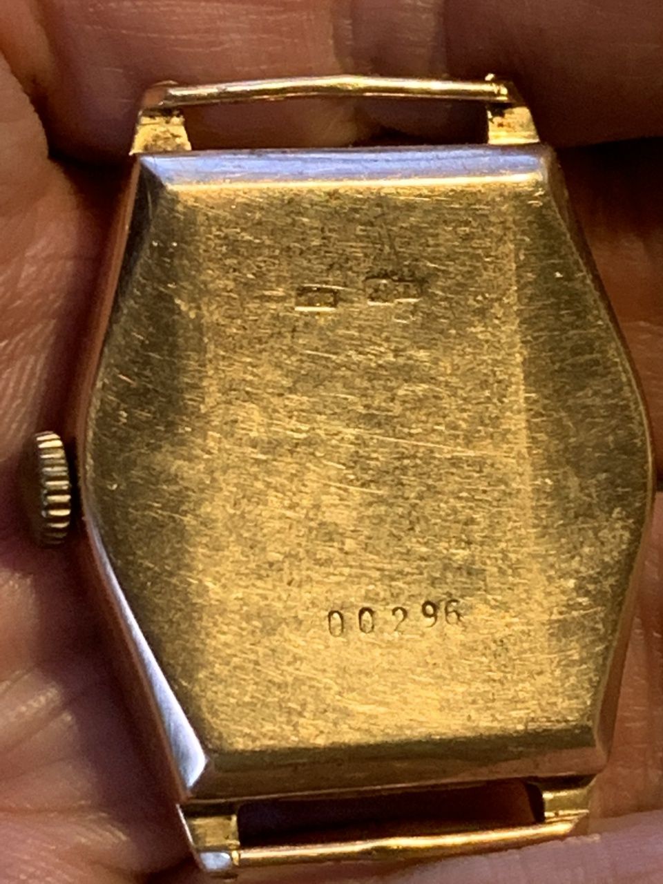

Номер корпуса 00296 - первые три сотни!!!

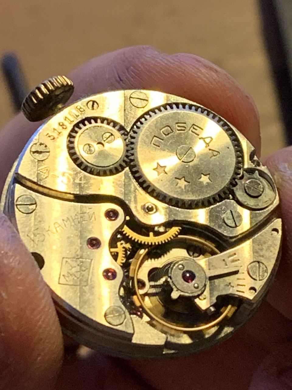

Решил из любопытства открыть мех.
На мехе номер 318118 и дата выпуска конец 1954.

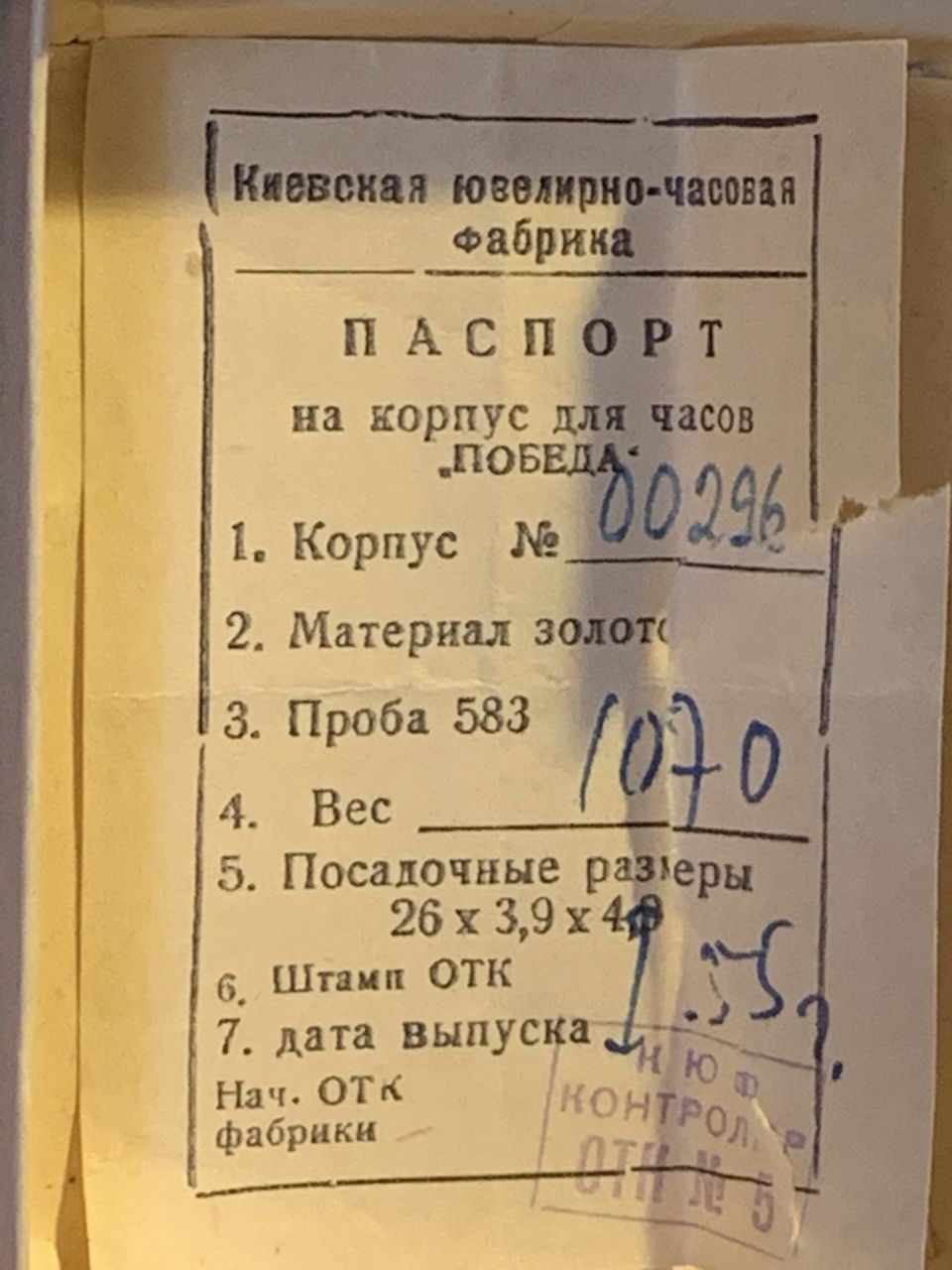

И нашёл две отдельные бумажки - на корпус - от Киевской ювелирно-часовой фабрики.
И на механизм от 1 МЧЗ им. Кирова.
Когда говорят о номерности "Победы" - о каком номере идёт речь?
Имеет ли значение номер корпуса?
Любопытно это всё, заставляет подчитывать источники )))

Думаю, что номер корпуса и есть идентифицирующий знак.
По крайней мере, милиция по нему бы искала, если что.
паспорт на мех для его гарантии, но не для идентификации, я так представляю советские реалии.
Как ВИН машины это кузов или рама, они как бы определяющие

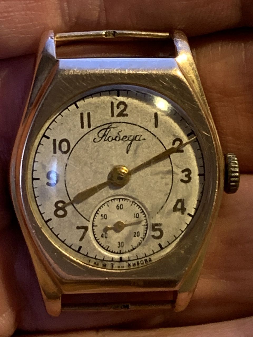

Кстати, а какой диаметр у этой победы?

Диаметр кстати не замерял.
Да я и не определяю для себя стоимость. Это семейные часы.
Но вот задумался - как так, корпус сделан с номером из первых трёхсот, а продан (а раньше же всё шло официально через магазины) - только в 1 квартале 55 года.
Странновастенько

делали механизмы на потоке, а ювелирку собирали уже на ювелирной фабрике, механизм со склада взяли, по моему обычно

О номерах Победы (номер на механизме) не говорят, поскольку номер не несёт никакой информации. Номер служит для идентификации часов по гарантийному талону. Плюс внутризаводская документация. Нумерация не была сквозной, т.е. каждый год нумерация обнулялась.
Другой вопрос - номер корпуса. Тут другая история. Как уже сказали - механизмы поставлялись на ювелирные фабрики, где и собирались часы.
По моим данным - у корпусов была сквозная нумерация, иными словами, я бы сказал, что корпус ранний. Золотые Победы выпускали с 1952 по начало 1956 года. Самый большой номер корпуса, который довелось видеть - 81000.
По Вашим часам получается, что они 1954 года выпуска. Об этом говорят документы на часы. Механизм сделан в 1954 году на 1МЧЗ... пока отправляли на фабрику, полежал на складе... а там к началу 1955 года и закорпусили (к документам на часы добавился документ на корпус). Почему на корпусе маленький номер - я не готов ответить...
Первое, что приходит в голову - КИЮ подключилась к выпуску золотых Побед в 1955 году. Это нужно выяснять.

В 1975 году пришел трудится на 1 МЧЗ в те годы было уже все по другому при 12 сборочном цехе был отдел по сборке часов в золотых корпусах, корпуса привозили с МЮЗ и сборка шла именно на заводе

Ну если клейма не убитые то там и "зашит" год выпуска корпуса.

В клеймах до 1953 года год выпуска не зашит.
На корпус имеется документ. Тут нет вопросов по году выпуска.
