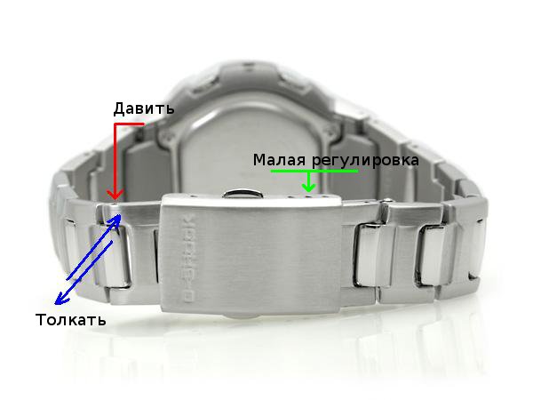

Может так будет понятней?
Casio AWG-100BC-1A

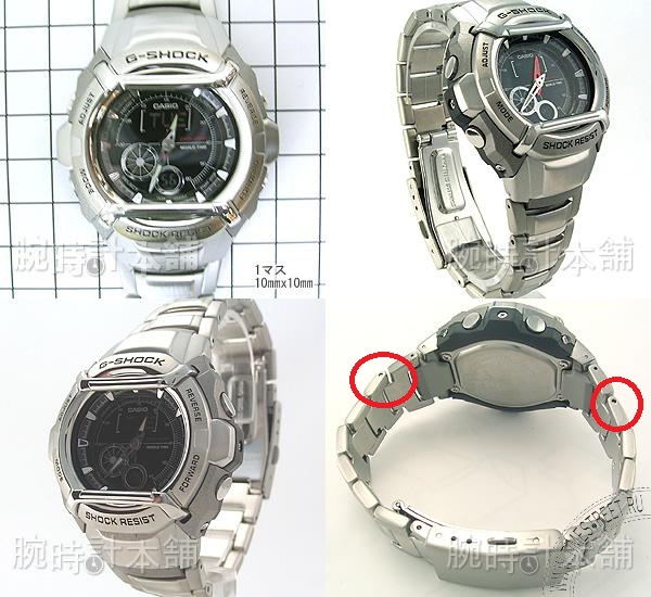

Я так понимаю, для "большой регулировки" используются другие звенья. см. на каринке
Как их заменить
http://www.youtube.com/watch?v=2_pr8...layer_embedded
У вас не винты, а штырьки, на которые нужно надвавить, но принцип такой же.
Сообщение от cluge Посмотреть сообщение
Принцы верный.
ID:	84057   Нажмите на изображение для увеличения
