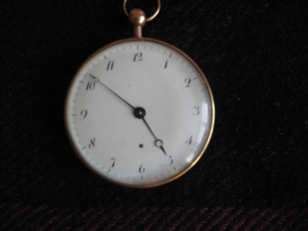

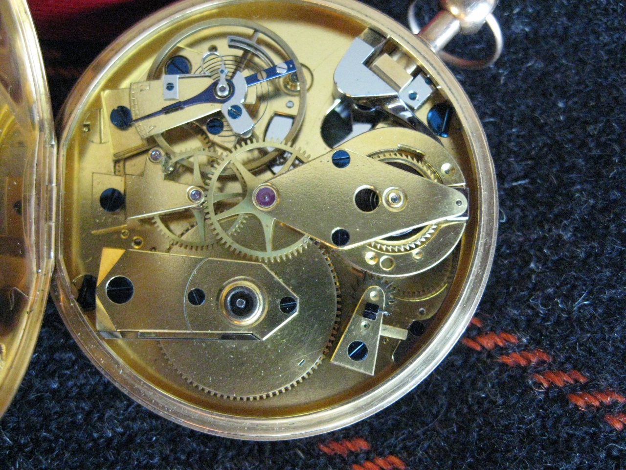

Здравствуйте, уважаемые специалисты часовых дел !. Прошу Вашего совета - достались по наследству крманные часы Breguet , у которых потерян универсальный ключ для заводки и перевода стрелок. Есть ли смысл искать оригинальный или можно подобрать похожий от других марок и куда обращаться?
Заранее благодарю за помощь!.

Можно любой, например, на "Вернисаже",
главное, "квадрат" измерить,
а снаружи и в металлоремонте обточат на токарном.

На Ебей проскакивают. Ключ с трещеткой, в золоте безусловно лучше обычного китайского. Но в размер будет, конечно сложно найти, ибо эти размеры никто не публикует, и даже если замерить - не факт, что подойдет. Но тот ключ можно будет переделать при желании.

на мешке посмотрите явно диаметр меньше двух миллиметров. мерьте не квадрат а диаметр по граням а при покупке просите в ключ сунуть сверло и пусть укажут диаметр который лезет все просто.
озвучьте здесь диаметр ключа. у меня их как гуталина а на и бее можно достойный самому найти золотых там как грязи но продаваны сволочи в самом деле просишь сунуть сверло и измерить пишут что то невнятное я не могу я не умею безрукие.......

На самом деле Вам нужно 2. Один для стрелок, другой для барабана. Часто у Бреге разные квадраты. Ключ так и называется Breguet.Кстати ранний Бреге Montre repetition a toc...примерно 1805 год.

Это часы моего прадеда по материнской линии курского купца первой гильдии Петра Петровича Сыромятникова. Мне наконец то удалось приобрести ключ от заводного механизма и ....часы пошли. Правда , я их завёл совсем чуть чуть, потому что мастер , который подбирал мне ключ сказал, что без профилактики такие часы , которые пролежали без работы более 90 лет, опасно заводить на полную - может лопнуть пружина. Но и при таком заводе часы прошли несколько часов, чему я был очень рад . Этот мастер - специалист по крупным часам, поэтому он мне порекомендовал другого мастера - спеца по карманным и наручным. Поеду в следующее воскресенье. Ещё в литературе по этому вопросу пишется о многочисленных подделках часов Breguet, даже при его жизни. Хотелось бы узнать и о моих часах - настоящие ли они. Надеюсь, что в следующее воскресенье мне удастся решить и этот вопрос. Кстати, как переводить стрелки - так и осталось для меня загадкой. Отверстие на циферблате при детальном рассмотрении оказалось головкой винта под шлиц.

Потихоньку прибавляйте обороты. Пружина может реанимироваться.
Стрелки переводятся со стороны циферблата - там есть "квадрат" в центре стрелок.
Часы настоящие.
