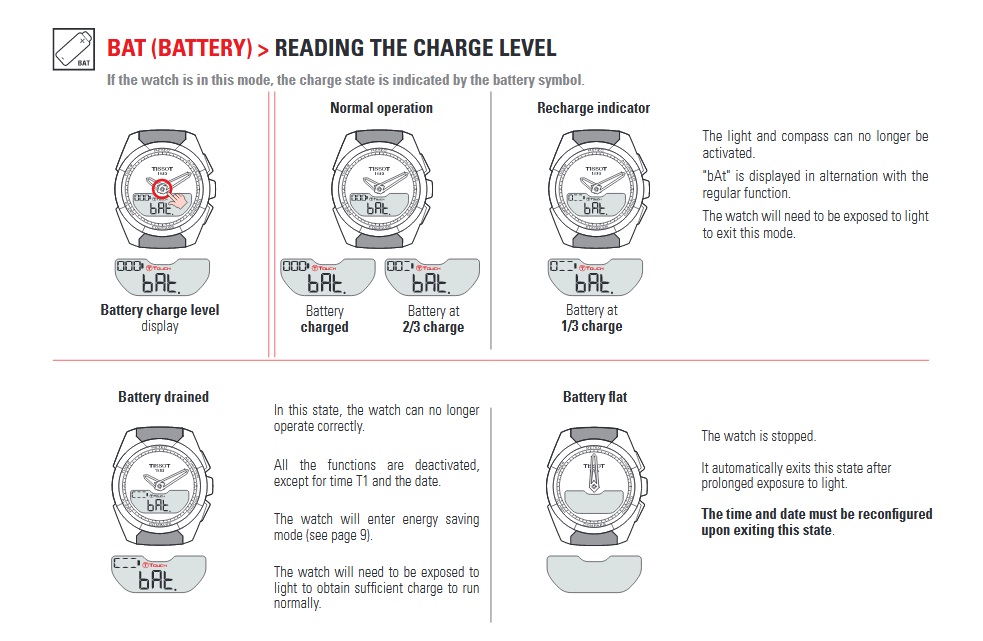

Сообщение от krasnopyourov Посмотреть сообщение
Есть ли кварцевые двухстрелочные калибры в которых реализована индикация разряда батареи?
Например, такие калибры используются в Tissot с дополнительным жидкокристаллическим дисплеем. На дисплее отображается уровень заряда или данные о разряде батареи.
Название: 1-заряд батареи.jpg
ID:	2723435   Нажмите на изображение для увеличения
Название: 2-заряд батареи.jpg
