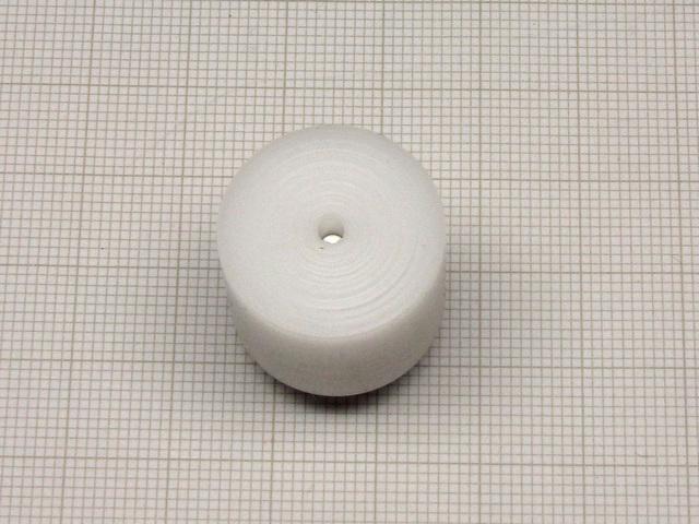

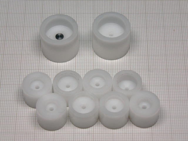

Добрый вечер!
Для этого нужен специальный инструмент, которого можно изготовит сам. Посмотрите картинки ниже.
С уважением, Душан

Сообщение от Душан Грујић Посмотреть сообщение
Я думал, что это приспособление используется только для закрывания барабана. Не понимаю, как им открывать?
