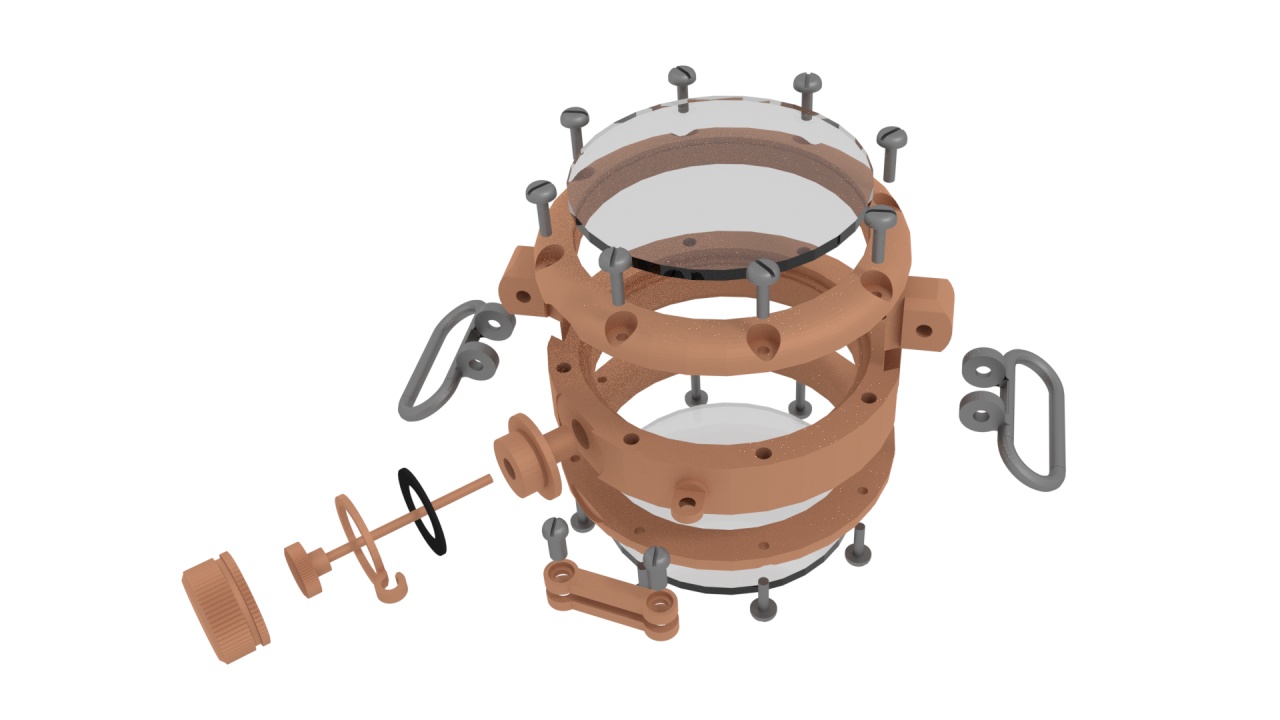

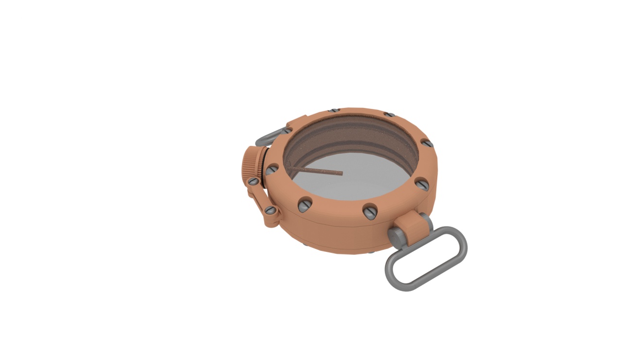

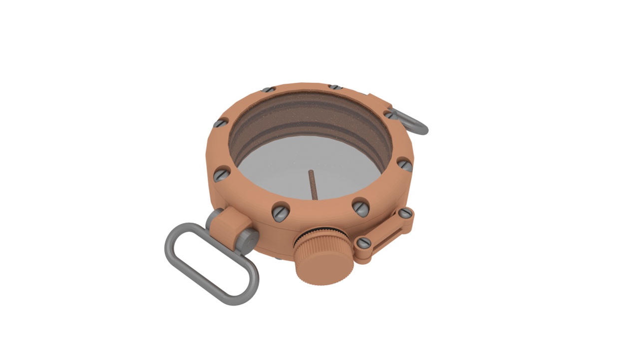

Добрый вечер, уважаемые форумчане.
(раздел, надеюсь, тот. Если нет, прошу администраторов перенести)
Предлагаю обмениваться идеями по дизайну, изготовлению корпусов наручных часов в стиле стимпанк, дизельпанк. Тема довольно приятная и обширная, но красивых воплощений не очень много, хотя и есть.
В свою очередь покажу свою идею (основные элементы конструкции):
Корпус из бронзы, винты и ушки из вороненной стали.
Заводная головка на 10:30.
Механизм планирую прецизионный 3602 от Кристалла
Название: Бронза детали 2-3.jpg
ID:	2703242 Нажмите на изображение для увеличения
Название: Бронза детали 2-2.jpg
ID:	2703243 Нажмите на изображение для увеличения
Название: Бронза детали 2-1.jpg
Циферблат, пока, не нарисовал, но видится что-то в стиле U-Boat 42 или Pan.Sub.

Ну, стимпанка в нем совсем немного. Скорее брутальный водолаз. То, что корпус будет цвести и пахнуть (в прямом смысле) очевидно вы и без меня знаете и к этому готовы. По поводу вороненых стальных деталей - нержавейка это только pvd или dlc. Воронение ложится и держится нормально только на "ржавейке" с содержанием углерода от 0,45. Без сторонней лигатуры соответственно. В контакте с цветметом (бронзовым корпусом) будет гальванопара, в которой стальные болты будут растворимым анодом. То есть через год их можно просто не выкрутить, а через три и выкручивать будет нечего. Это если часами пользоваться регулярно.
Из собственного опыта лучший вариант воронения - ржавый лак. Недавно на обслуживании был стальной буре, переделаный мной когда то в наручные часы. Ржавчины и повреждений покрытия нет вообще.

Kydelka
Идея интересная. Ушки (крепления ремешка) очень хилые, при таком масивном корпусе, думаю будут не долго держать.

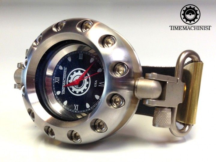

Да, тема интересна, но далеко не всем, я разработал и осуществил в металле более восьмидесяти вариантов корпусов и как я понял, эта тема особо никому не нужна, все проекты коих ещё предполагал с сотню, бросил за ненадобностью. Кое что можно посмотреть в моих альбомах, берите, используйте любые идеи если понравятся.
Сообщение от Kydelka Посмотреть сообщение
Эта идея компоновки уже встречалась, её уже давно осуществил один из моих знакомых мастеров из Америки. По мне так слишком массивно.

Мне эта тема интересна. Имеется в виду не только конкретно эти часы, а вообще тема изготовления часов. К сожалению часто бывает, что люди с хорошо заточенными и правильно растущими руками совсем не дизайнеры. И хороший пример этому показаные вами американские часы. Сам по себе корпус занятен и имеет право быть. Но для столь гипертрофированной брутальности нужно соответствующее наполнение. А там оно чуть ли не от костюмных часов. Можно посмотреть кальмаров от H2O, как пример брутальных дайверов. Там все вполне гармонично. На мой субъективный взгляд.

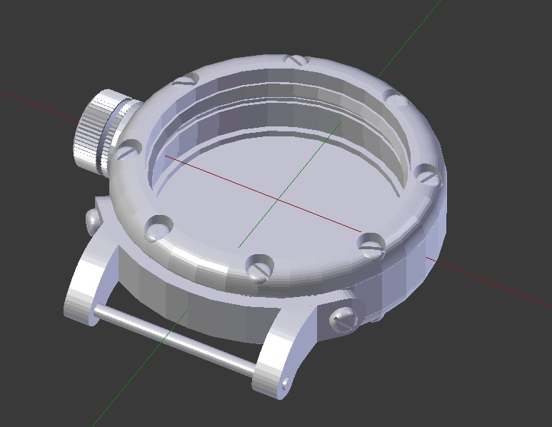

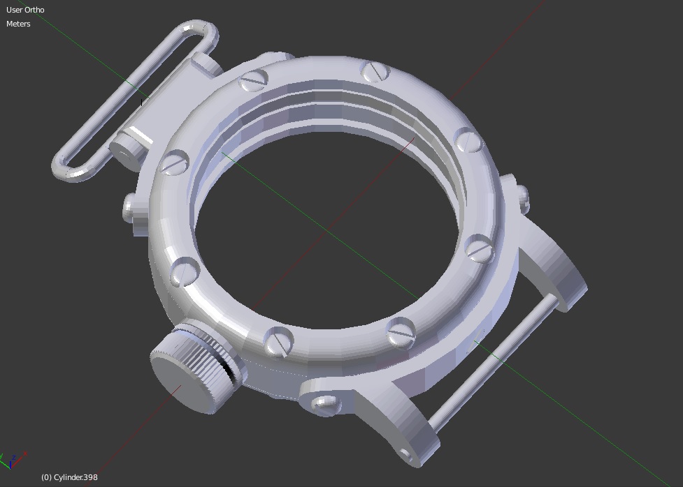

Классические ушки с нестандартным креплением на корпус
