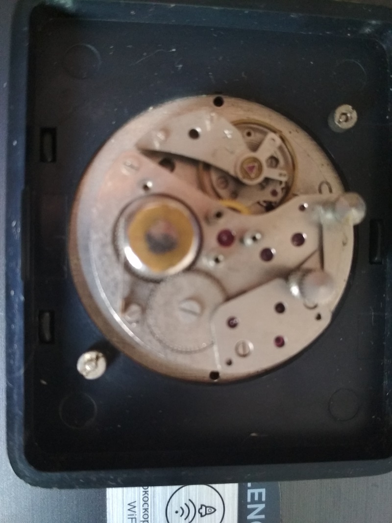

Здравствуйте, есть пару карманных молний с битыми балансами. Вычитал что можно поставить от будильника заря. По случаю прикупил такой - но вижу мост явно не станет (крепление не такое). Прошу совета есть смысл перекинуть сам баланс на мост от молнии.
------- ДОБАВЛЕНО ЧЕРЕЗ 11 МИН --------
Мост подошел к молнии, но сам баланс чето болтается.

Мост тут запросто может оказаться другой высоты. Стоит попробовать переставить сам баланс с одного моста на другой, если только у них совпадают размеры колонок. Не получится - искать оригинал.

Вы абсолютно правы - высота моста немножко ниже. Если этот баланс легонько лежит не прижатый - часы идут, даже очень точно. А пробовал переставлять на родной мост часов - не получается - там крепление спирали расположено чуть ближе к центру и в итоге спиральку выгибает в сторону.
Может подставочку под мост подобрать?
так сам волосок - спираль перенасадить на ось баланса в соответствии с оригиналом . она закреплена на латунной втулке напресованой на ось баланса . да это сложнее чем подложить что либо под мост не оригинального моста .
