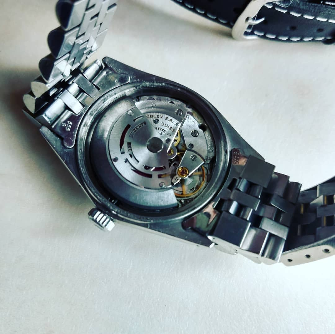

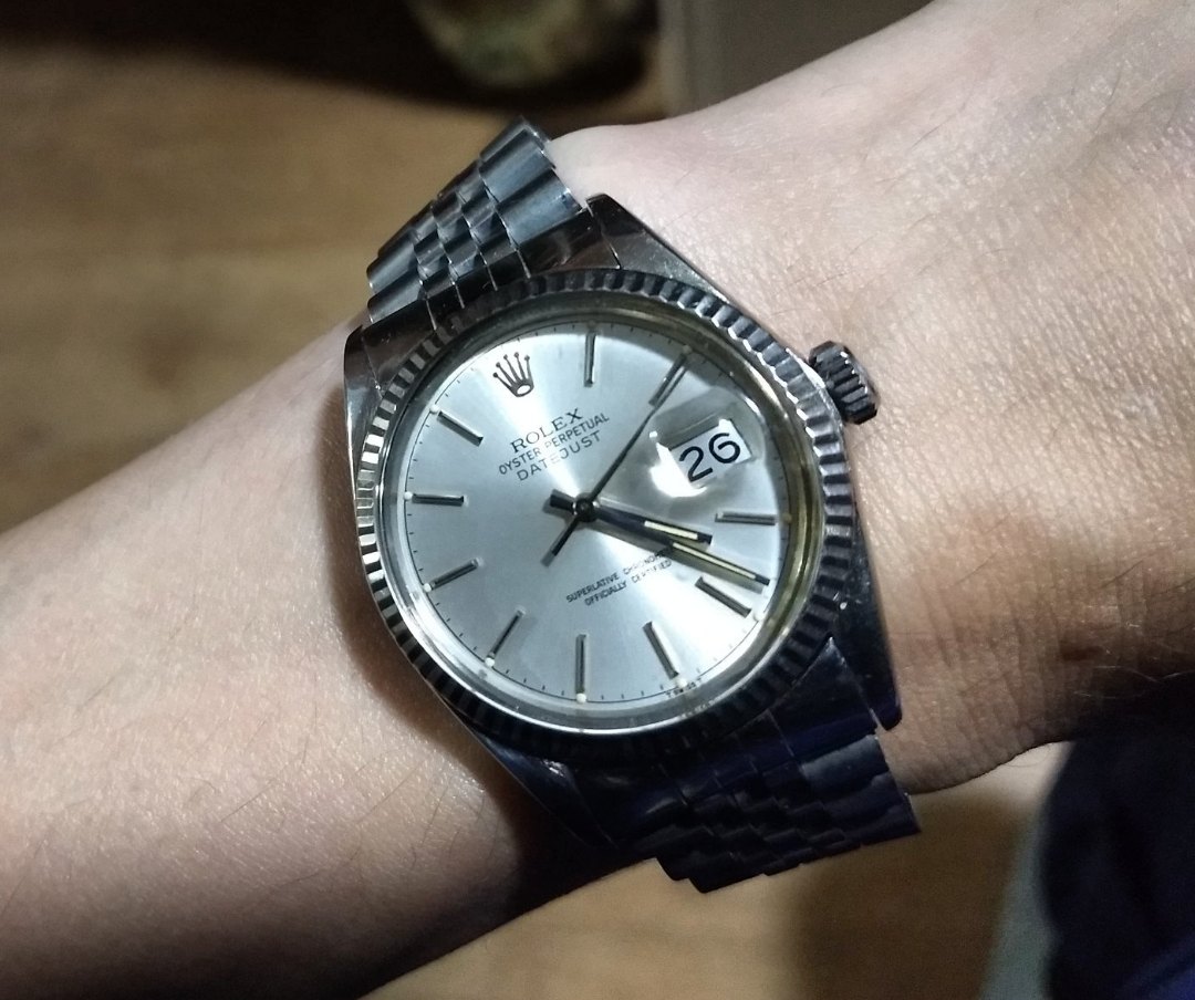

Всем привет! Сбылась, так сказать, хотелка насчёт "кролика". Брал я их условно нерабочими. Не работал АПЗ, не было футора ЗГ, почему-то была снята стоп-секунда, немного заедал календарь в конце месяца, не было одного винта крепления в корпус, стекло стояло китаезное с кривущей линзой, циферблат тоже поменял на оригинальный 79 года, так как мне не понравился китайский или итальянский новодел с камушками который стоял. Эти все мелочи порешались, кроме одной: при откручивании ЗГ иногда переводится наполовину диск календаря. В чем может быть причина? Короткая грань, или что ещё? Калибр 3035

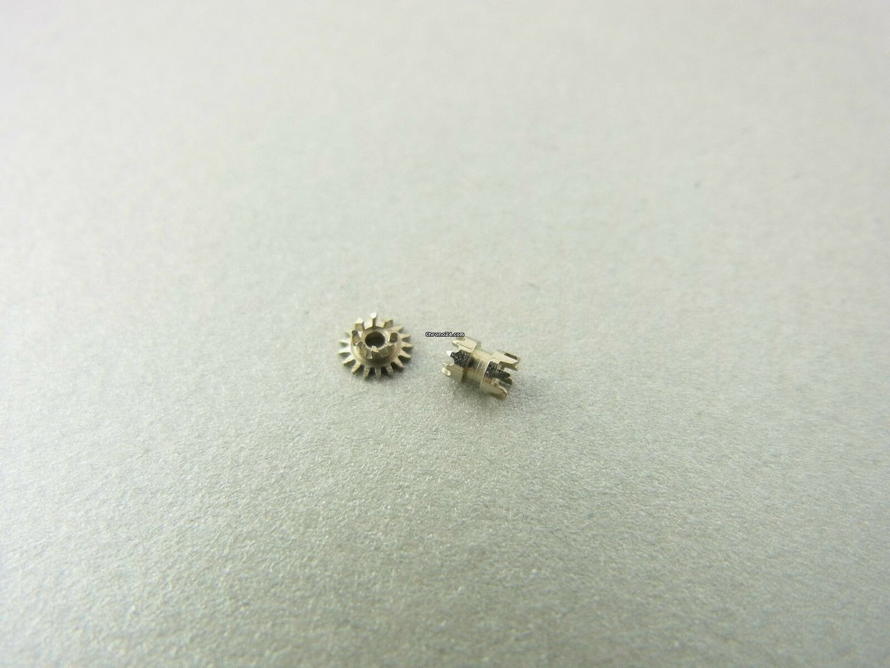

косые зубья заводного триба и муфты смазаны?
квадрат заводного вала смазан?
для более мягкого ручного завода я смазываю также и прямые зубья заводного триба смазкой molykote DX, которая дает хорошее скольжение под нагрузкой

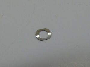

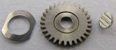

под заводным колесом есть пружинящая шайбочка?
она должна смазываться густой смазкой по типу molykote DX
эта шайбочка не дает заводному колесу, а с ним и заводному трибу(который при вращении против часовой стрелки переводит дату) провернуться назад при откручивании головки, что у вас похоже и происходит

Шайбочки нет. Такое чувство, что часовщик, которому бывший владелец часов относил их собирал запчасти себе на ролекс...
Старый 30.09.2019, 11:08
Аватар для Dima343
Dima343 Dima343 вне форума
Регистрация: 29.03.2012
Адрес: Украина, Киев
Сообщений: 11,449
Сказал(а) спасибо: 2,490
Поблагодарили 16,063 раз(а) в 5,852 сообщениях
Сообщение от Romansonin1987 Посмотреть сообщение
Шайбочки нет.
https://www.ebay.com/itm/Genuine-Rol...-/222752051968
