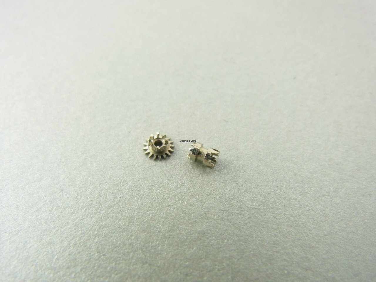

косые зубья заводного триба и муфты смазаны?
Вложение 2718951
квадрат заводного вала смазан?
для более мягкого ручного завода я смазываю также и прямые зубья заводного триба смазкой molykote DX, которая дает хорошее скольжение под нагрузкой

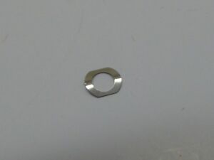

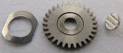

под заводным колесом есть пружинящая шайбочка?
Вложение 2718953Вложение 2718952
она должна смазываться густой смазкой по типу molykote DX
эта шайбочка не дает заводному колесу, а с ним и заводному трибу(который при вращении против часовой стрелки переводит дату) провернуться назад при откручивании головки, что у вас похоже и происходит

Dima343 30.09.2019 11:08
Сообщение от Romansonin1987 (Сообщение 5532210)
Шайбочки нет.
https://www.ebay.com/itm/Genuine-Rol...-/222752051968
