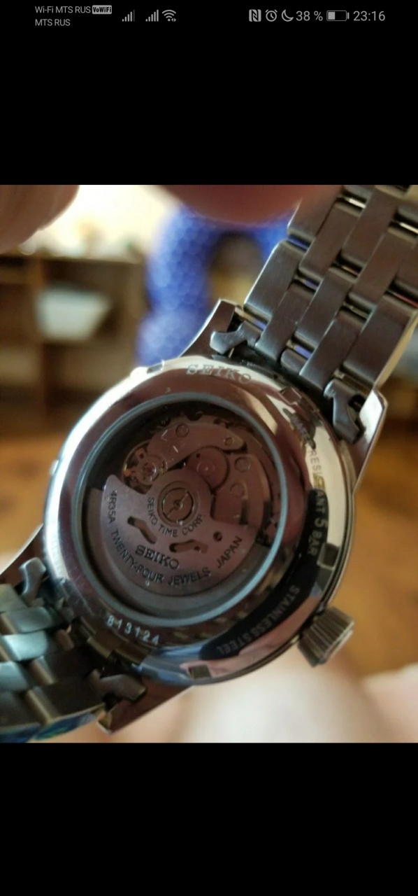

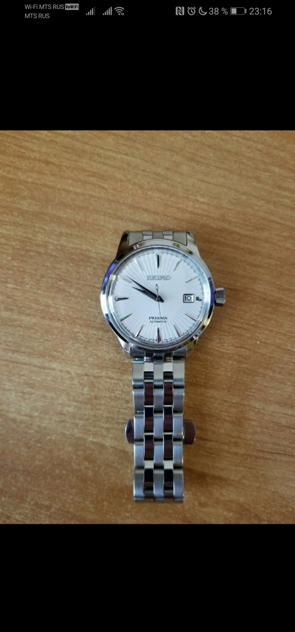

Есть предложение на барахолке в нете на сейко. Я не большой спец по сейко, но в данном лоте смущают надписи на циферблате и механизм, отличающийся от магазинных вариантов.
Прошу специалистов посмотреть, заранее благодарен .

Какие надписи вас смущают? И что не так с мехом?
Единственное, что на 4r35 должно быть 23 камня...но с виду мех сейки, не китай.

На Ракутене посмотрите подобные часы. Тут ведь может быть вариант для Азиатско-Тихоокеанского региона. У меня Seiko для японского рынка, так там отличия только по водозащите у меня 50 м, а для Европы положено 100 м.

Я не спец по Сейкам, но ротор меня как-то смутил...

Сообщение от energo20 Посмотреть сообщение
мех сейко - согласен, но не такой, как на оф.сайте. там желтый ротор и не стандартной обработки.
надпись, понимаю, что фото плохое, сверху как срезана на миллиметр, у последней буквы Е верхняя палка срезана под углом.
может загоняюсь просто...

Маятник должен быть желтый и часы изначально должны быть на ремешке, похоже на котлету

И я отмечусь, хоть и не спец. Но буквально на днях держала такую модель в руках.
У меня такое вапечатление, что корпус слишком толстый. У коктейльных Прессажей он не такой высокий, каким кажется на этом фото...
Хотя, возможно, это просто неудачный ракурс.

Механизм вроде (но это не точно) норм. Головка не той формы. Шрифт SEIKO на крышке левый. Браслет вообще не от этих часов.

Тоже целился на эти часы, цена подозрительно хорошая 10000. Звонил продавцу неделю назад, он сказал, что в отпуске и просил сегодня перезвонить. Только что объявление закрыл, видимо продал часы. По теме: нашёл на ютубе видео сравнения ориг и фейка Presage, судя по обзору (фото не могу вставить) на данных часах браслет, головка - фейк, мех 4r35a 24 камня вместо 23 (нигде не нашёл инфы про 24). Может кто с форума купил, потом расскажет
