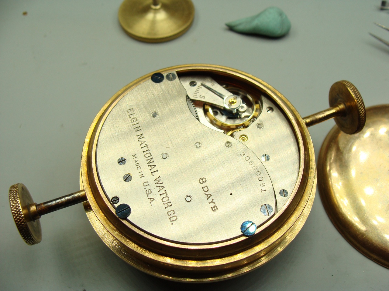

Хочу поделится некоторыми моментами по ремонту этих ,довольно редких американцев. Отсутствует безель и ,соответственно стекло, минутная стрелка,гаечка крепления к корпусу. Это ,только то ,что касается корпуса и внешнего облика.

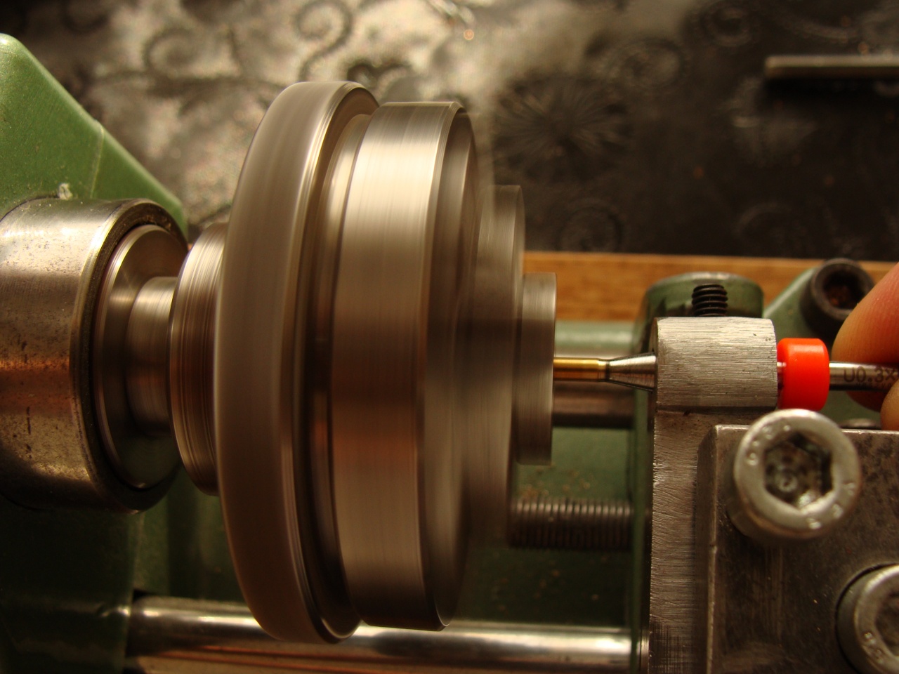

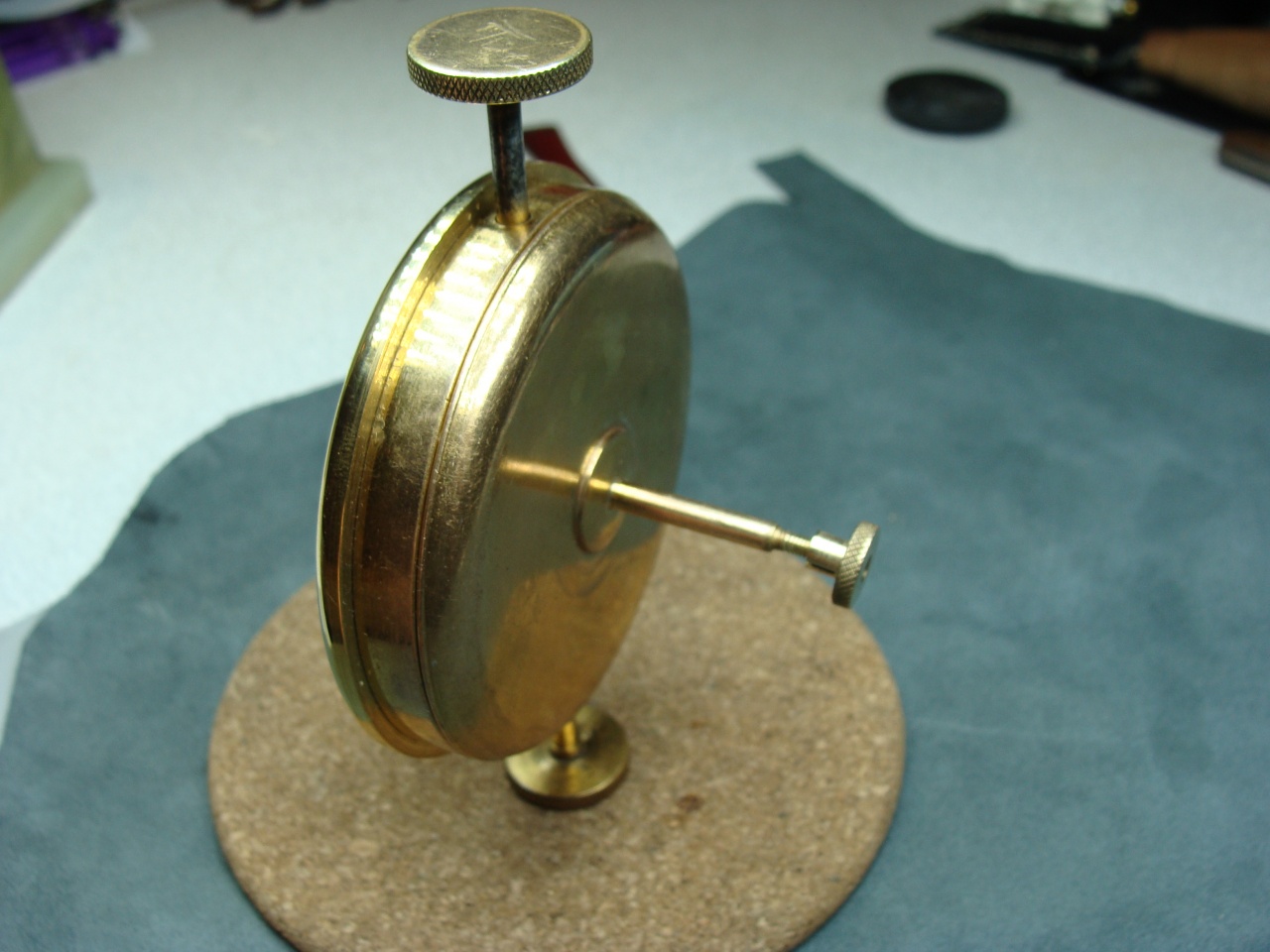

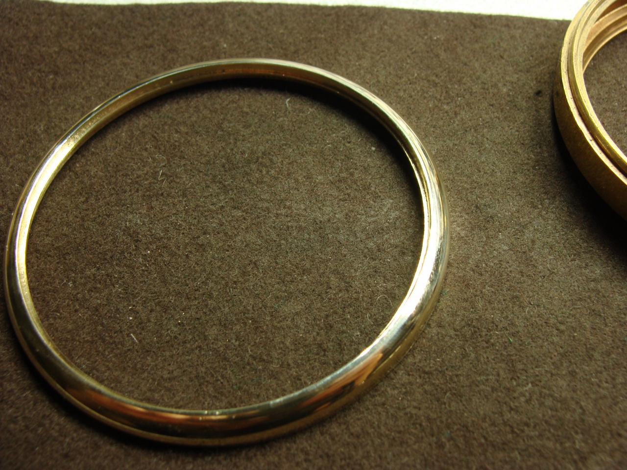

Для изготовления безеля я использовал квадрат 8х8 мм, который был сформирован на 61.0мм внутри и спаян серебром. Затем выточен наружный контур, и в конце под посадку стекла.

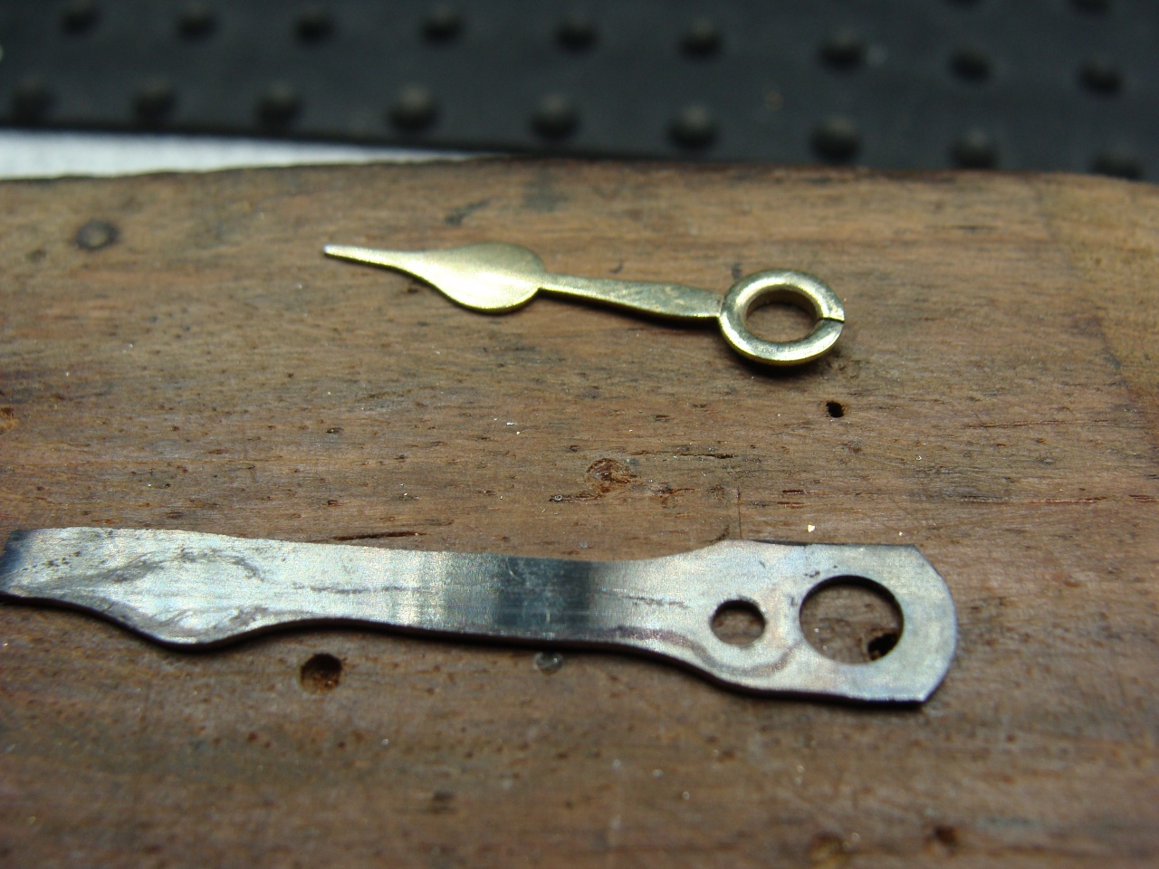

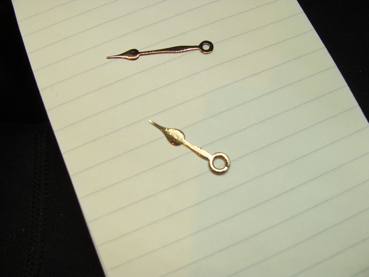

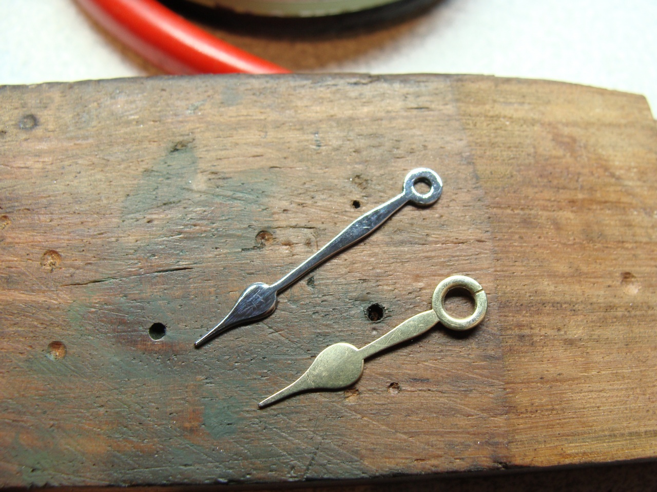

Далее следовало изготовление минутной стрелки. Оригинальная часовая- стальная позолоченная. Правда, немного усталая.

Золотой цвет получен термическим способом. Фото не совсем удачное (блики от лампы).

Сообщение от Krysin Посмотреть сообщение
Я бы и вторую стрелку сделал, что бы в цвете и комплектом (чтоб не отличались визуально).
Привет!
Они совершенно одинаковые.Позолота с часовой была снята ,обе отполированы и затем совместно "окрашены". На фото, кроме последней Часовая еще не тронута и не бликует так сильно.Производитель ,видимо, сделал специально так.
Возможно ,переделаю.Попробую заматировать.
Сейчас работаю с механизмом. Обнаружилось несколько дефектов. Нужно заменить пару бушонов ,которых у меня в наборах нет. Буду точить.
Сделаю фото.

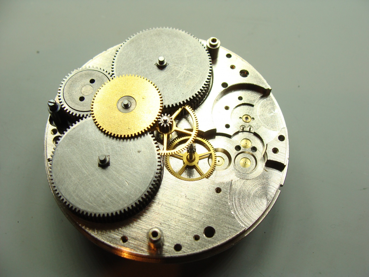

Вот, закончил.

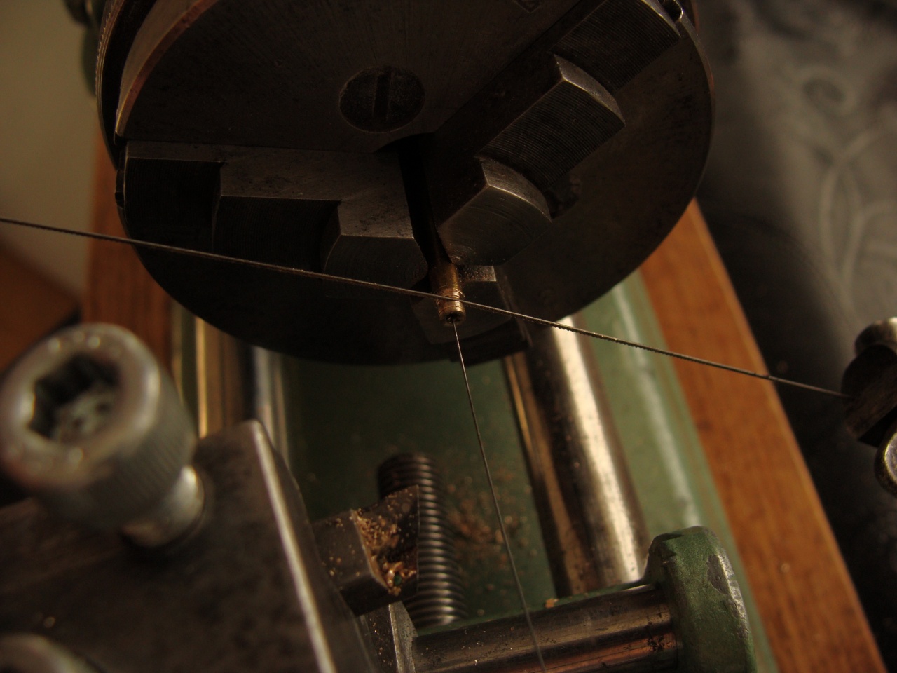

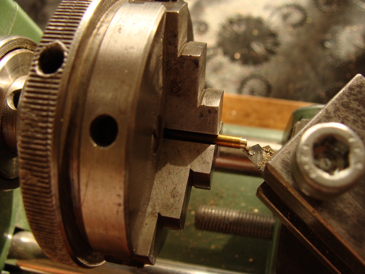

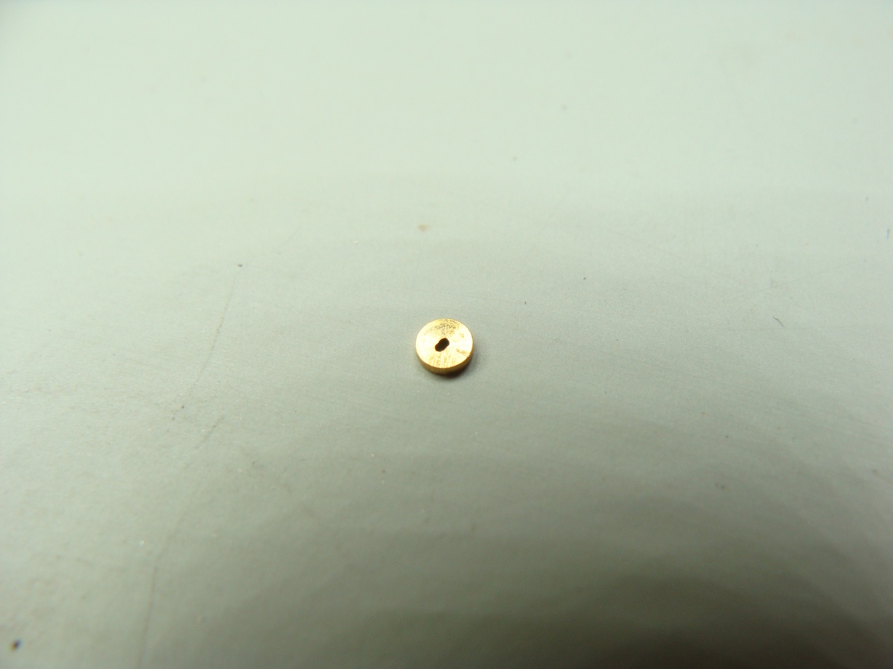

С этим бушоном интересная история. Кто то, при ремонте, не найдя подходящий ,просто повернул его на 180*.А другой, предыдущего колеса, пытался стянуть, что ли?
Точил из прутка 2.5мм часовой латуни. Сверло-0.3мм затем доводка до 0.34мм. Затем отрезаю ювелирным лобзиком плюсом около 0.5мм,полирую и устанавливаю на место.

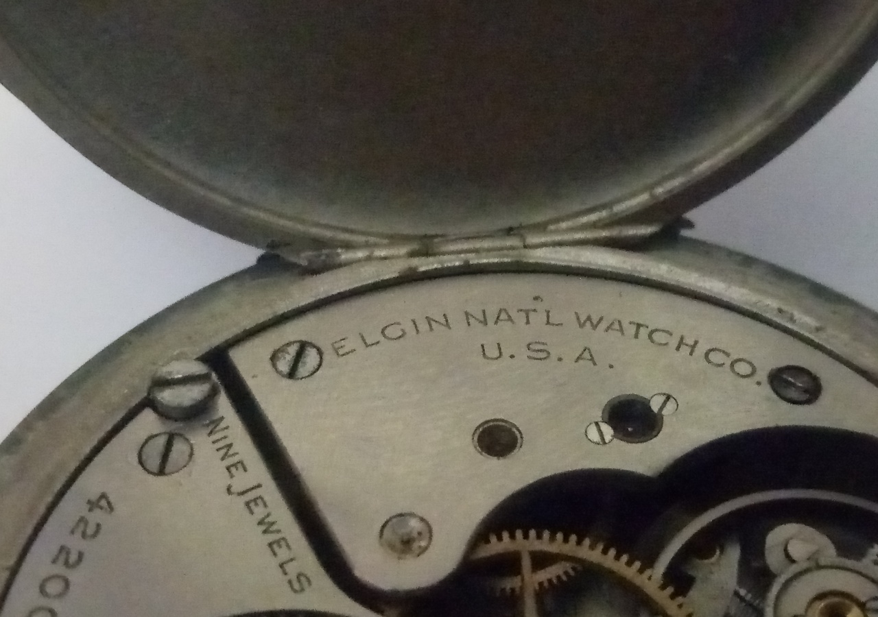

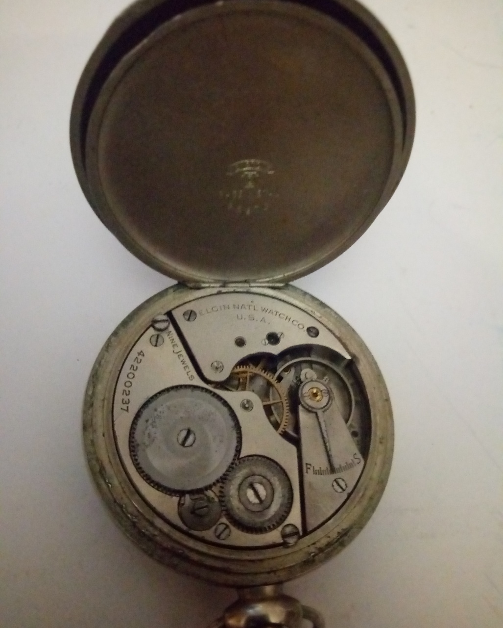

Отличная работа. У меня есть похожий мех Elgin , но карманные - рабочие. Делал ключик и одно колесо.

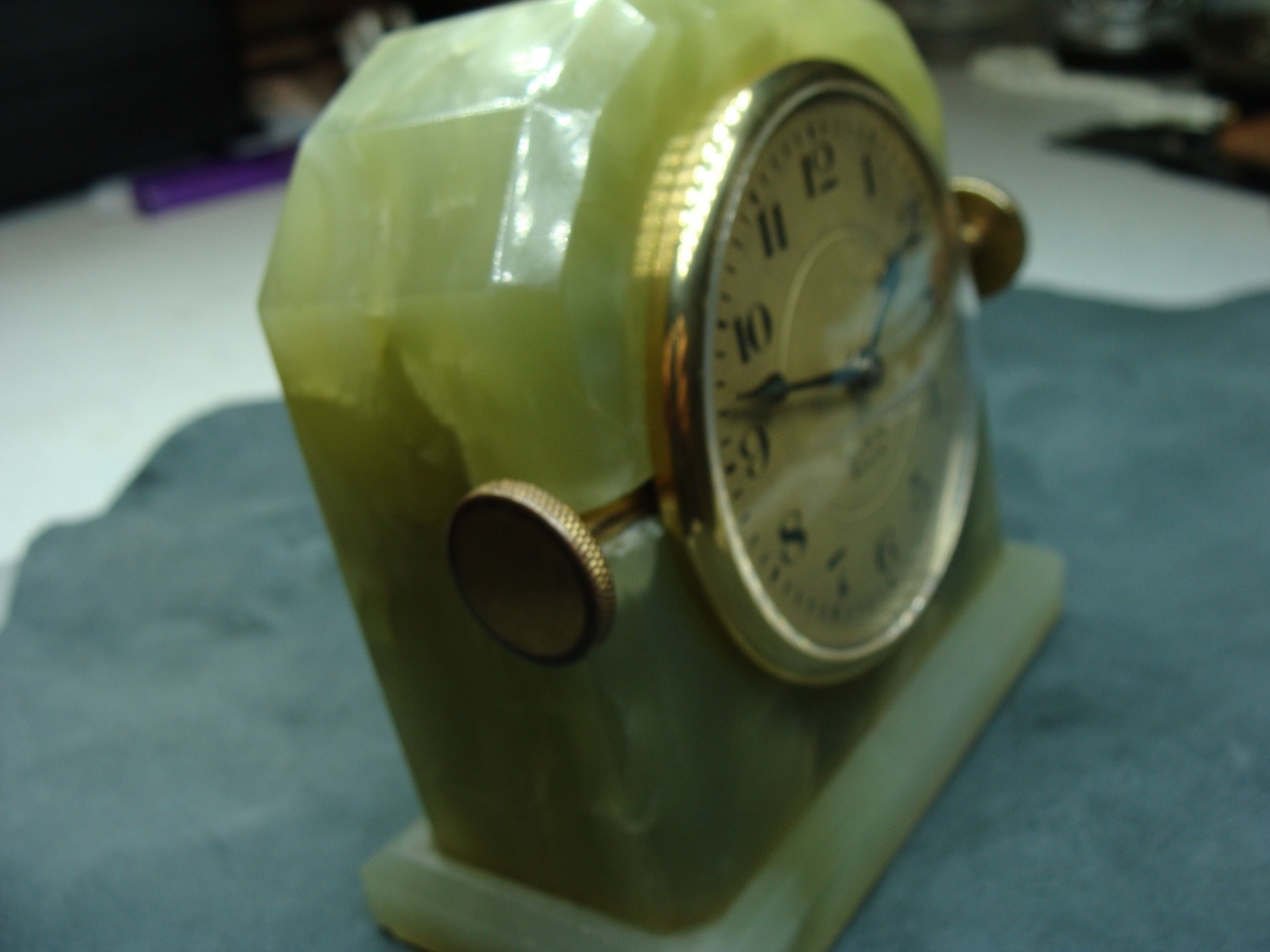

Вот, получил стекло для Ушастых ELGIN Конечно ,часы в стиле своей эпохи!Заводилка справа, а слева-фальшь.
