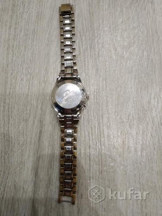

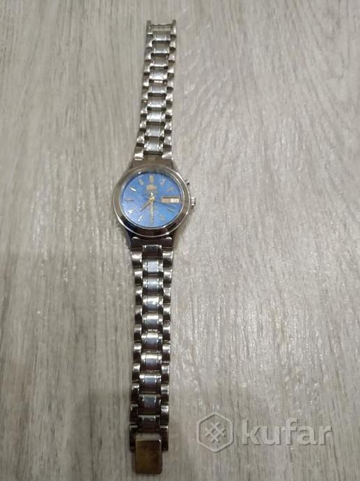

]Ребят весь интернет перерыл... как укоротить такой браслет? мне подходит, жена захотела носить, надо по два звена примерно выбросить, пол дня разглядывал так и не решил головоломку

Судя по всему - обычные шпильки или стержень со втулкой посередине. Направляющих стрелок я тут не вижу, поэтому смотрите с какой стороны в отверстии кончик "с прорезью" посередине.
Хотя я бы лучше пересадил на ремешок, т.к. браслет пожелтел (стёрлось покрытие?)

Напервых двух звеньях от застежки с каждой стороны в торце есть отверстия в них винтики походу под плоскую мельчайшую отвертку, я так понимаю можно удалить только эти звенья получается... я надеялся что можно звенья из середины браслета вынять...

Думаю, это не прорези под отвёртку, а просто прорези на торцах штифтов, они выдавливаются с противоположной стороны. И да, укоротить можно только крайние звенья. А часовщиков у вас поблизости нет совсем? Там работы, по сути, на пару минут.

И если сами умеете делать по хозяйству разные работы и есть хоть какой инструмент, то с этим легко самому справиться. Для выбивания шпильки лично я использую обычную швейную иглу с отломанным острием. Их именно надо выбивать, выдавить - немного не то слово.

Укоротил, правда получилось выбросить по одному звену по краям браслета, всё же это штифты под отвертку мелкую как раз такая была с давних времен часовая.
