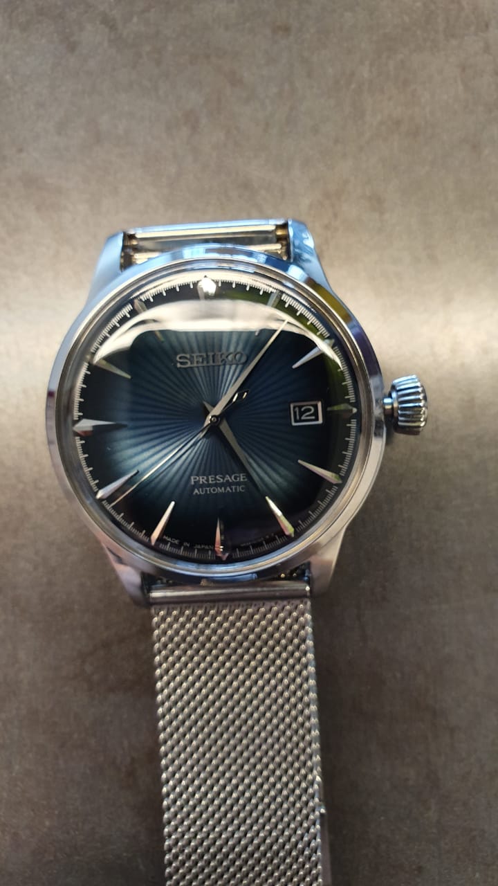

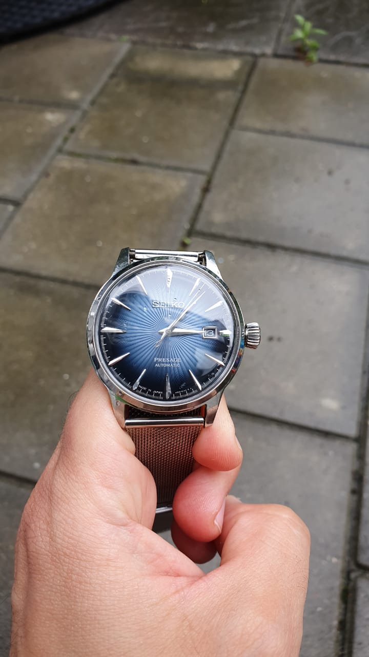

добрый день, форумчане.
Получил в подарок часы Seiko Presage с механизмом 4R35B и после покупки обнаружилась проблема, что движение минутной стрелки не соответствует часовой, т.е. в положении минутной стрелки на 12 часов, часовая стрелка не попадает в деление - см фото во вложении.
подскажите, можно ли это подправить самим в домашних условиях при наличии минимального набора инструментов или лучше к мастеру?
и какие основные шаги?
заранее спасибо

Если Вы не мастер, то во избежание разодранной задней крышки, поцарапанного циферблата и залапанных стрелок, лучше все- таки обратиться к профессионалу. Операция простая, но требует предельной аккуратности.

И механизм надо проверять - рассогласование стрелок само по себе не происходит, могут оказаться выбитые зубья на вексельном колесе.

Скорее всего от удара сработала фольга и перескочило часовое колесо.

а это лечится просто механическим выравниванием стрелок? или необходимы какие-то манипуляции с часовым колесом?
