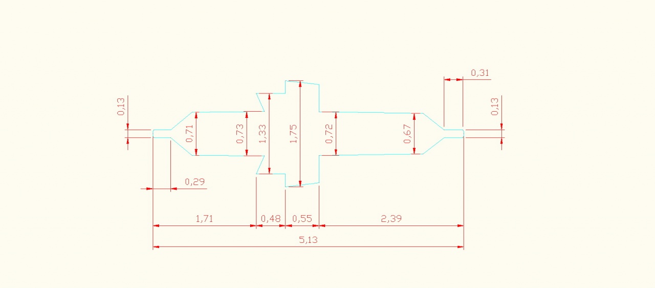

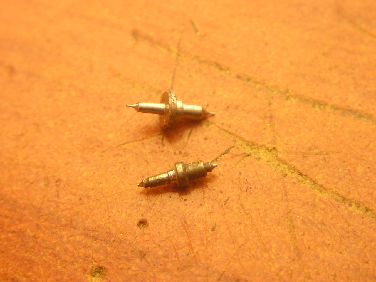

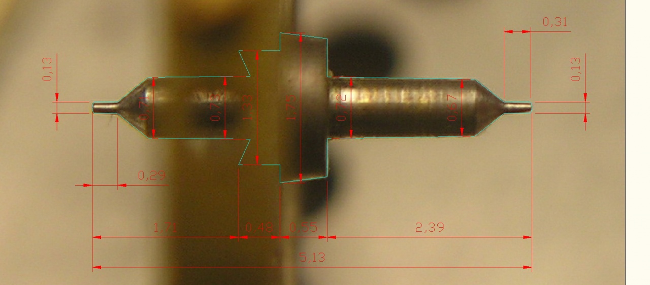

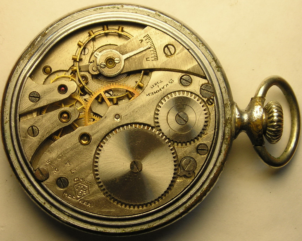

Предлогаю выкладывать чертежи в любом понятном виде, главное чтобы информация была достоверной и читабельной.
Вот чертёж оси Кировских, учитывая что в зависимости от года выпуска длина оси могла быть разной, выкладываю снимок механизма, с которого был сделан замер.
Снимок самой оси помог оринтировочно опреднлить длину цапфы (около 0.3мм), что обычно проблематично измерять.
С уважением, Graf.

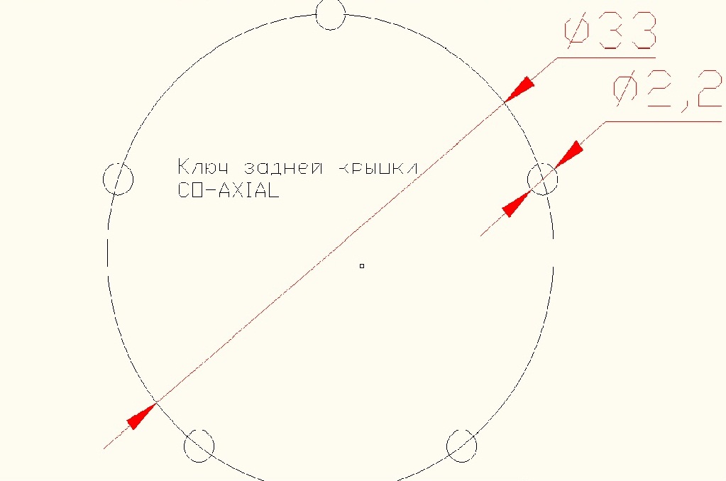

Вот размеры ключа задней крышки для этого CO-AXIAL

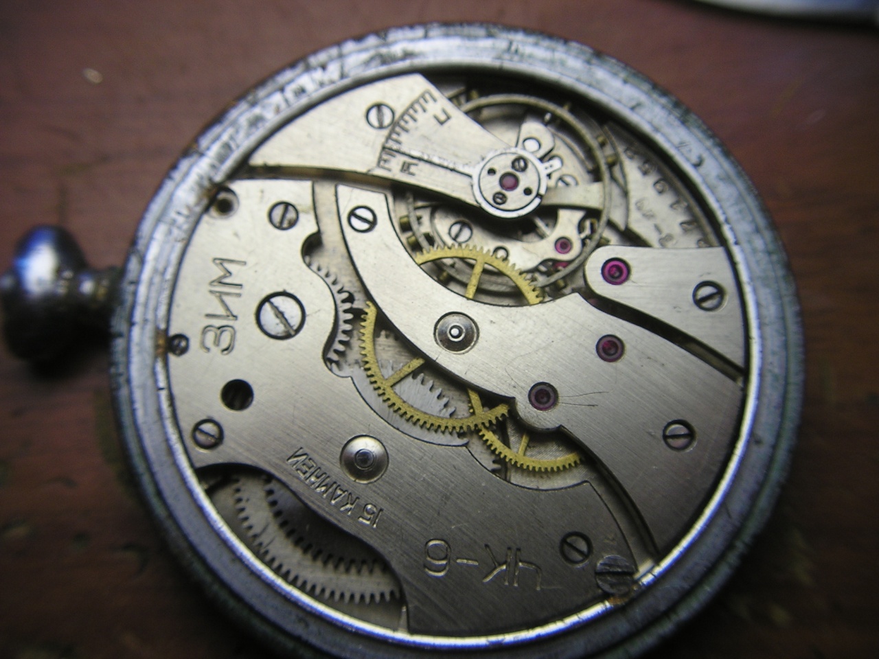

Ось балланса для этого ЗИМа едентична как ось от Весны, только без уступчиков. Посему просто перепрессовываем и всё, может кто не знал.

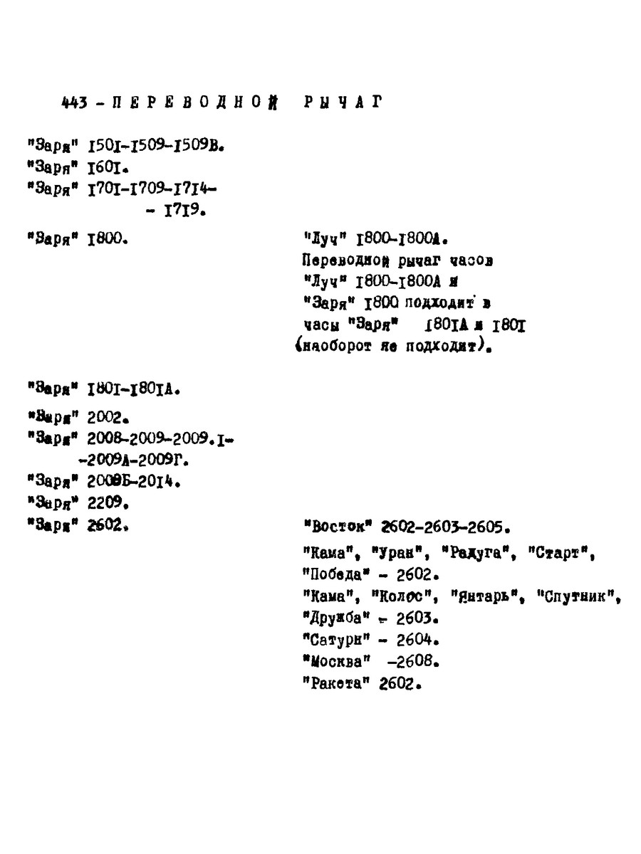

Переводнои рычаг 443 для Зари калибр 1509В
Добрый вечер!
Можно ли заменить переводной рычаг 443 для Зари, калибр 1509В, с рычагом какого другого калибра?
Кстати, не имею другого 15ХХ механизма.
С уважением, Душан

Сообщение от lng Посмотреть сообщение
Была еще Заря 1601 от нее что то подходило, вроде переводной.
Добрый вечер,
Спасибо! Насколько мне известно, от других калибров Зари переводной рычаг не подходит, но данные являются устаревшими, с 1975 года, потому может быть что-то, что я не знаю.
С уважением, Душан
на работе посмотрю
У меня работа пораньше начинается, уже посмотрел.
Да, рычаги одинаковые.
Поставил рычаг от 1601 в 1509, всё работает.
Единственное - выступ который держит заводной вал, чуть пониже. Но работает.
И у 1601 в рычаге нефункциональное дополнительное отверстие, наверно только для того, чтоб их различать (от 1509)
