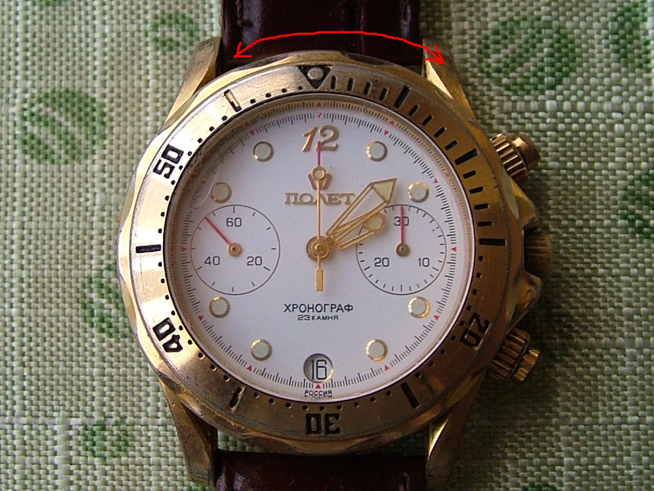

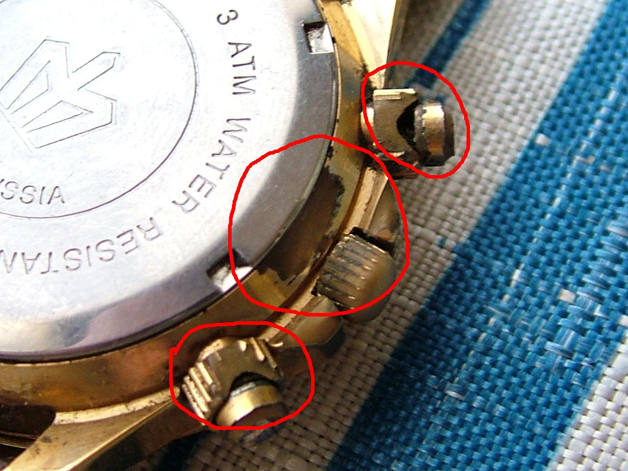

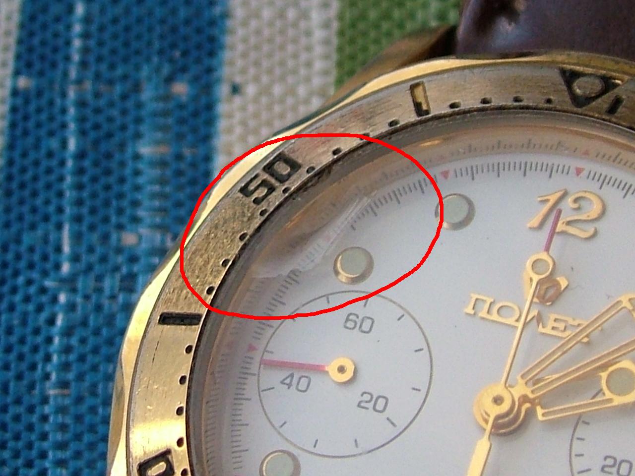

Уважаемые форумчане, имею вот такой ПОЛЕТ, приобретался лично в 90-х (точно вряд ли вспомню, только если найду коробочку с паспортом). За время эксплуатации никаких нареканий в сторону ПОЛЕТА высказать не могу, одни положительные эмоции. Однако повседневное ношение привело к таким плачевным последствиям - перестал вращаться безель, треснуло стекло и главное разьело металл на корпусе (обвел красным).Собственно вопросы такие
- возможно ли где либо купить корпус для этой модели часов
- что это за модель, нигде не могу таких найти
Я тут новичек так что не пинайте строго если что не так
Спасибо, с уважением

Да, латунный корпус это беда, то ли дело нержавейка или титановый. Вам при покупке очень не повезло, т.к. в 90е на хронографы уже часто ставили нормальный металл.
Реально найти корпус один в один будет сложно, да и врядли стоит, учитывая его эксплуатационные характеристики. В принципе механизм у вас стандартный 3133. Обратитесь в мастерские при полете, может подберут что-нибудь подходящее.
Технический центр первого московского часового завода (сейчас не знаю как называется)
Адрес: 109316, Москва, Волгоградский проспект, д. 1
Второй сервис прям в здании Полета находится рядом с фирменным магазином.
Тут кстать один чел продает с таким же цифирем в нержавейке.

По поводу базеля.
Попробуйте капнуть немного спирта или бензина под него , должно помочь.
Если не поможет снимите базель с помощью плоского тонкого предмета обернутого в ткань и промойте под проточной водой с мылом и счеткой,
